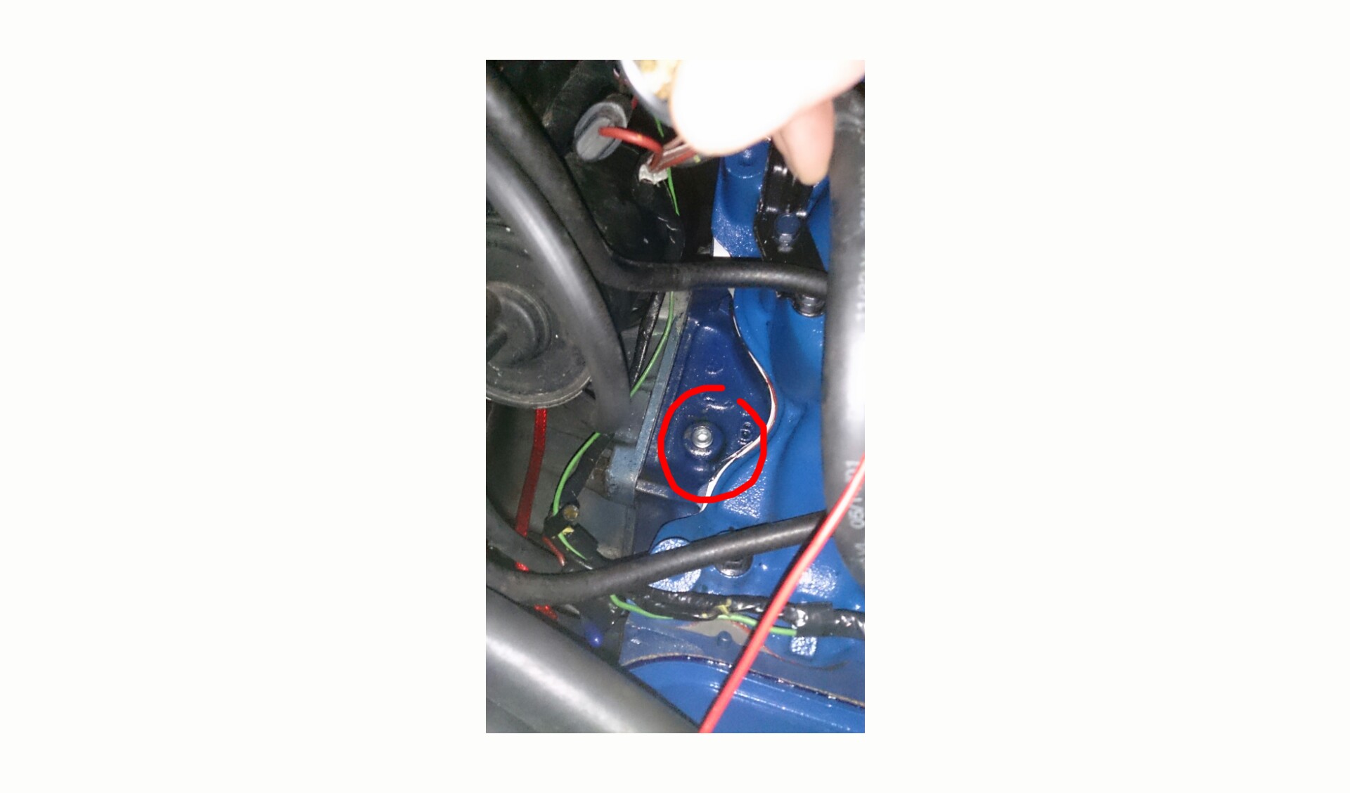

Ist die Position ca. so?

@Daniel: Der öldruckschalter den du da hast sieht eigentlich sehr gut aus. Nur hab ich keine Ahnung ob es einen Unterschied gibt zwischen einen 429er oder 351er Anschluss. Ansonsten, wenn du ihn sowieso nicht brauchst würde ich ihn nehmen. Wer kann da weiterhelfen ob der passt?
@firstronny, Sorry aber weiß deinen Namen leider nicht
Ich habe hier mal Bilder gemacht. Die Position des Öldruckschalter stimmt.
Die Leitung dazu habe ich auch, da ich sie versehentlich an die Temp Anzeige angeschlossen hatte und sie leuchtete auf

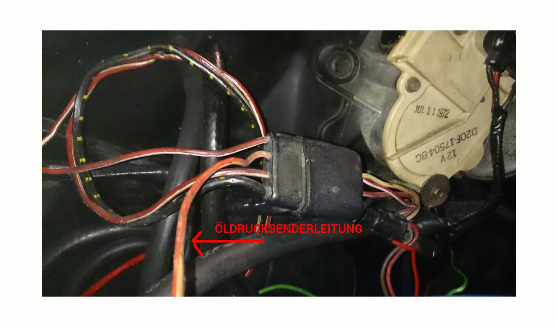

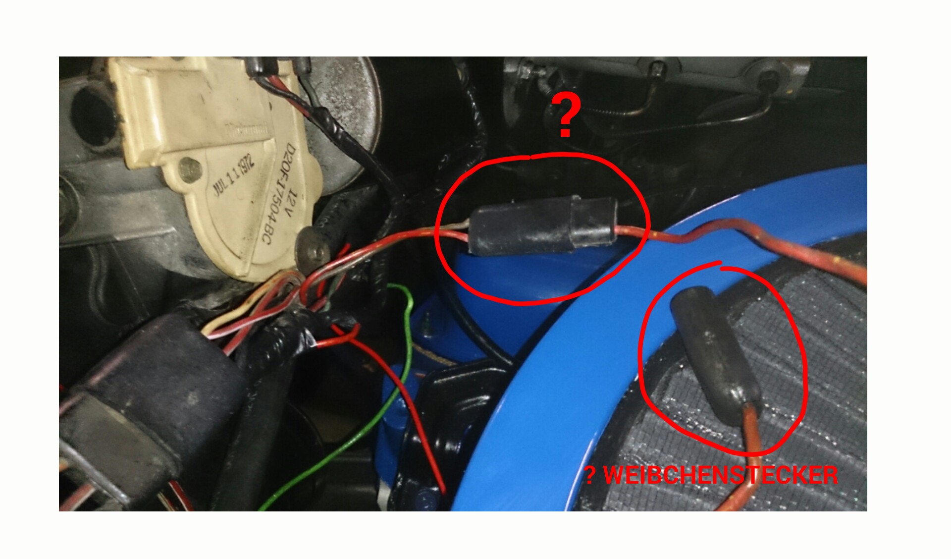

Nur die Leitung bzw. Die Stecker sehen anders aus. Einen Stecker habe ich noch ohne Funktion.. Der weibchenstecker im Bild. Weiß noch nicht wo der hingeht...... Ich hasse Kabelsalat
- Öldruckschalter Anschluss
- tmp_3314-sketch-1430333669068-154894021.jpg (253.48 KiB) 11362 mal betrachtet
- Steckerleiste mit ölanschlusskabel
- tmp_3314-sketch-1430333435621287647391.jpg (231.45 KiB) 11362 mal betrachtet
- Stecker ohne Funktion bzw, keine Ahnung
- tmp_3314-sketch-1430333213688-778084472.jpg (140.43 KiB) 11362 mal betrachtet

Sorry, bildbeschreibung 1 und 3 hab ich vertauschtTorino72 hat geschrieben:Hallo Leute!

Also im Stromlaufplan ist das Kabel vom Schalter zur Lampe mit W-R gekennzeichnet. Ich denke das heißt white-red. Und wenn ich mir dein Kabel so angucke kommt das doch hin.

Jap, rot mit weißem Streifen...für die Öldruckleuchte. Ursprünglich suchte ich die Temp.-Anzeigeleitung. Dann habe ich dieses Kabel an den Temp.-Sender angeschlossen und dachte mir warum die Öllampe ständig aufleuchtet. Bis ich das Kabel einfach wieder abzog.
Also die Leitung habe ich schon mal gefunden
