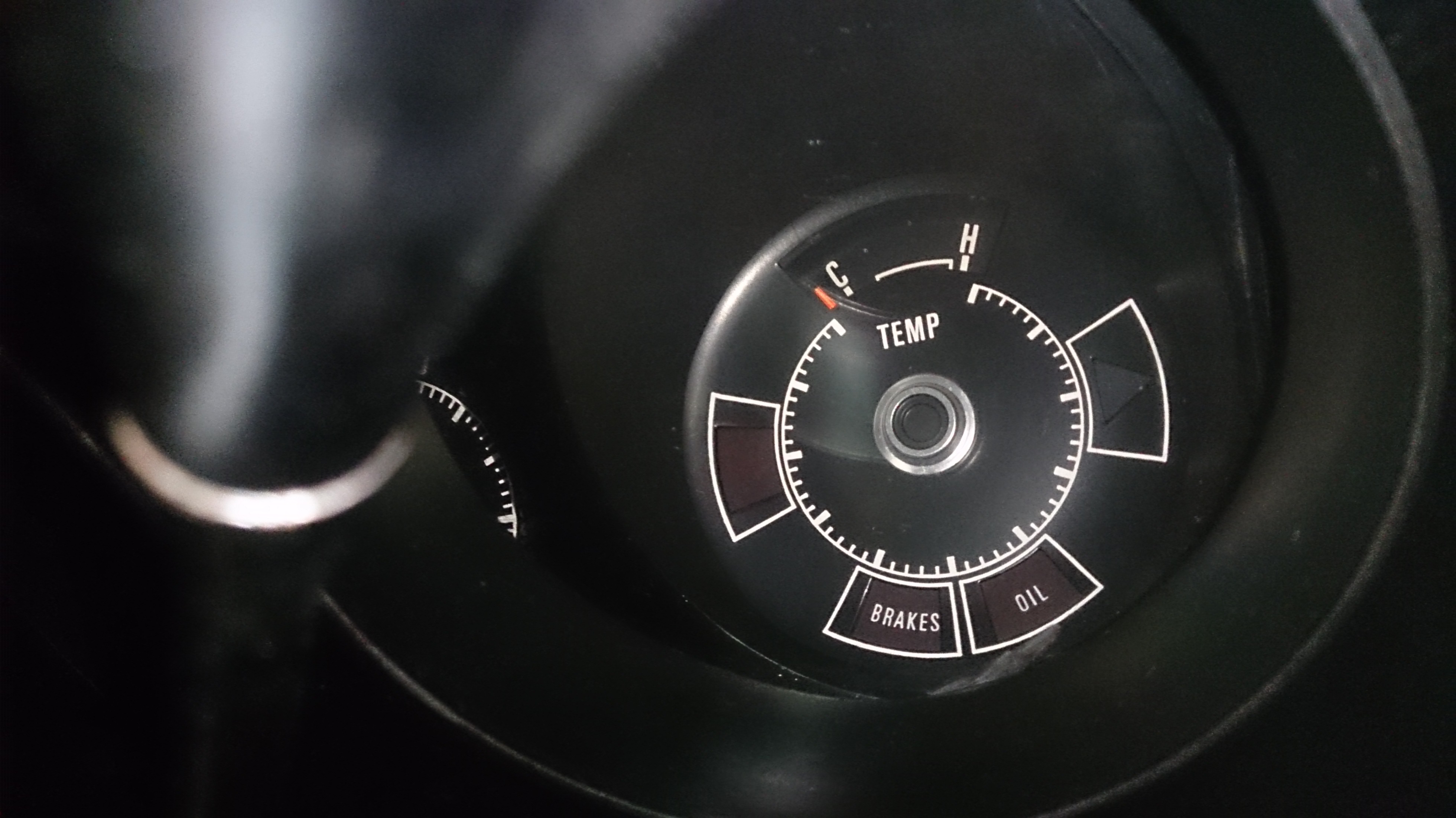

Hallo Leute!
Kann mir bitte jemand weiterhelfen. Bin absolut kein elektro Fachmann. :cry:

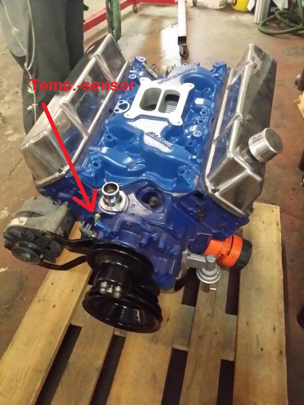

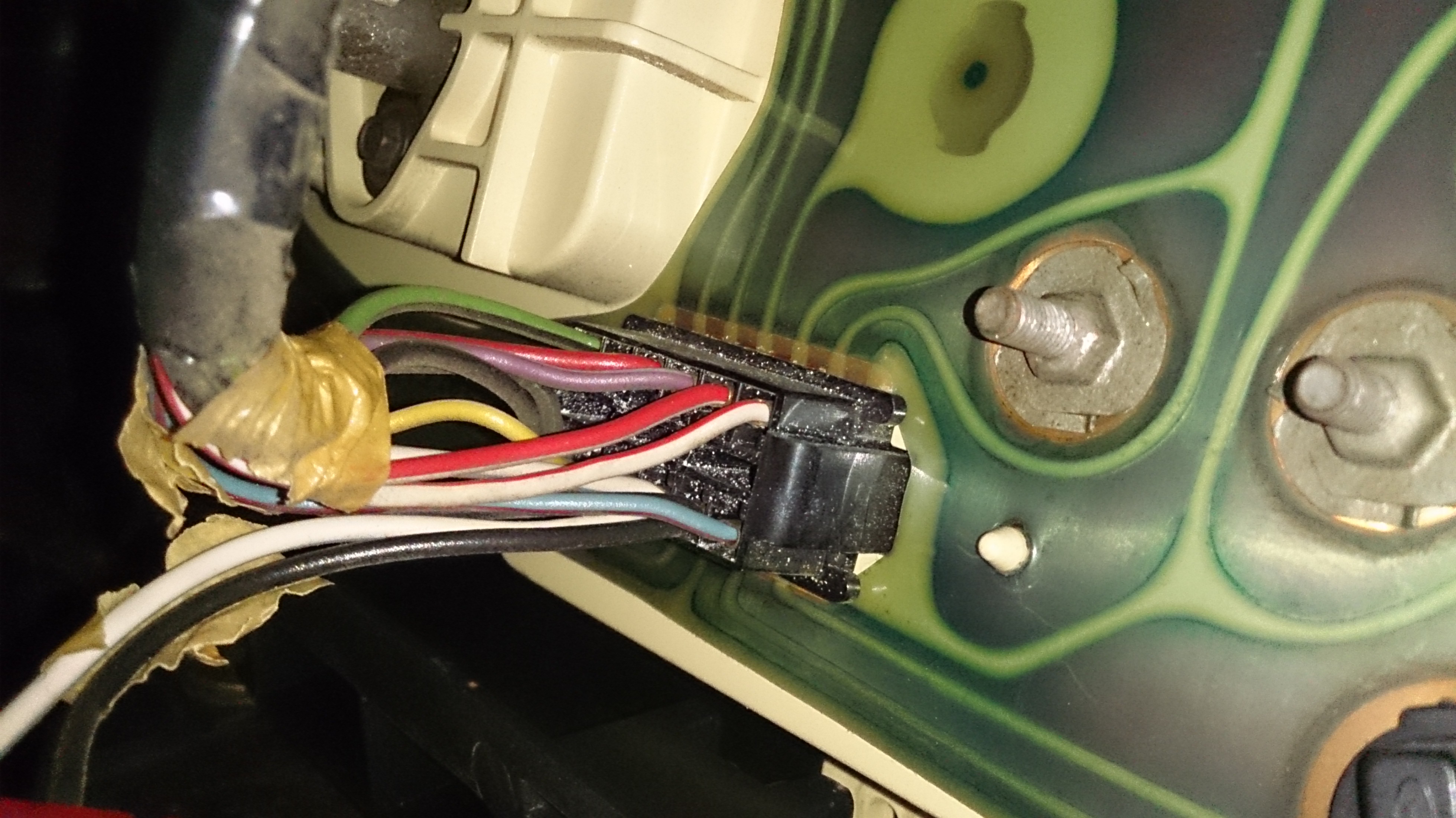

Die Temp.-Anzeige bei meinem 72er ist nicht angeschlossen. Wäre eventuell von Vorteil Diese im Auge zu haben :D

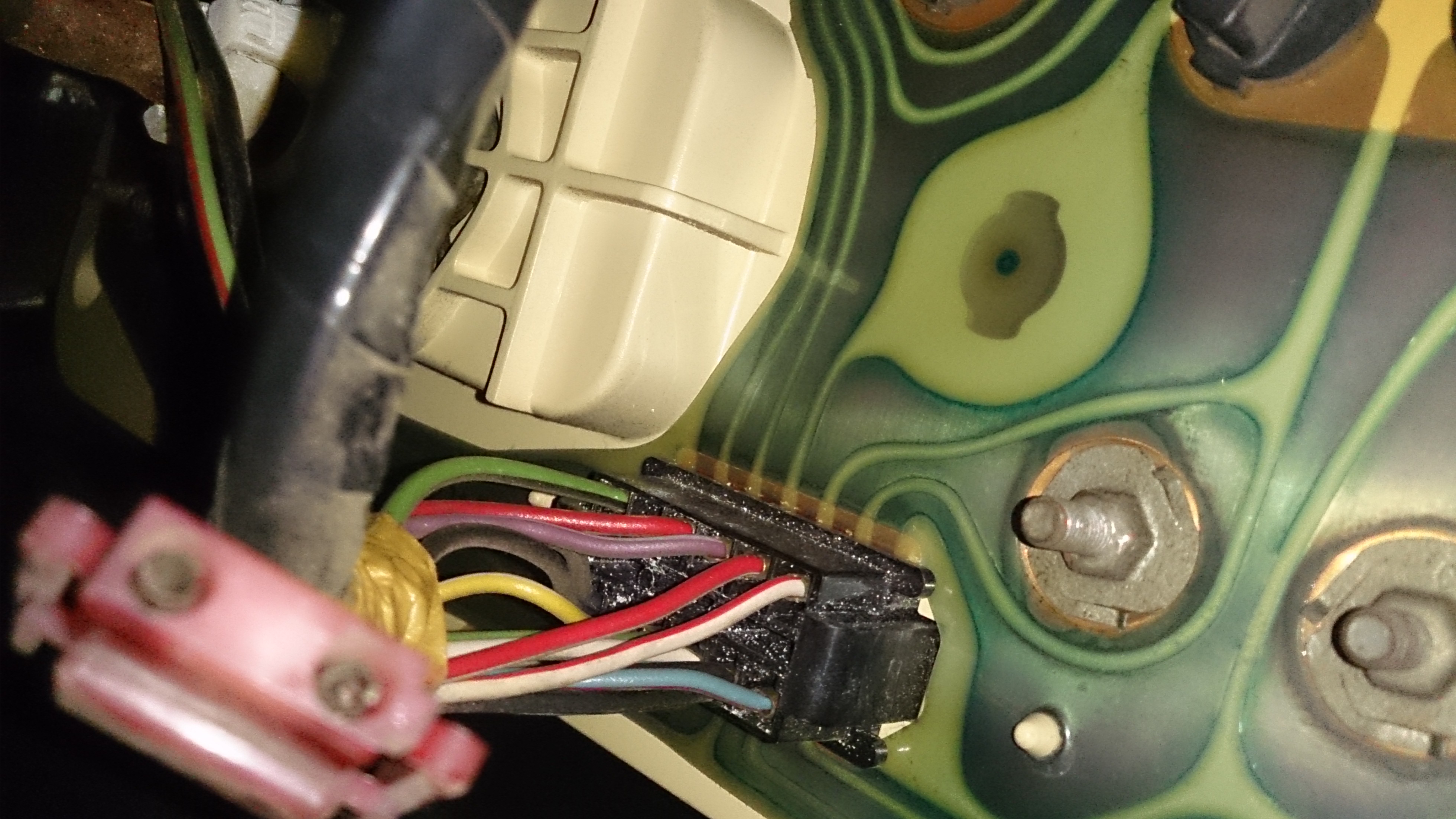

Sensor am Motor habe ich gefunden. Des weiteren habe ich die Blende der Anzeigen demontiert. Nur habe ich keinen Schimmer wo das Kabel angeschlossen sein muss. Ich habe hier eine Steckerleiste. Nur was hier für die Temp. zuständig ist weiß ich nicht.
Besten Dank im Vorausfür eure Hilfe!!
Hier noch Bilder :
lg Thomas

Sorry, die beiden ersten Bilder sind kehrvehrt :o
lg Thomas
Re: Anschluss temperatur sensor
Mach mal bitte ein Foto vom Sensor -> ich brauche die Kabelfarbe die hingeht.

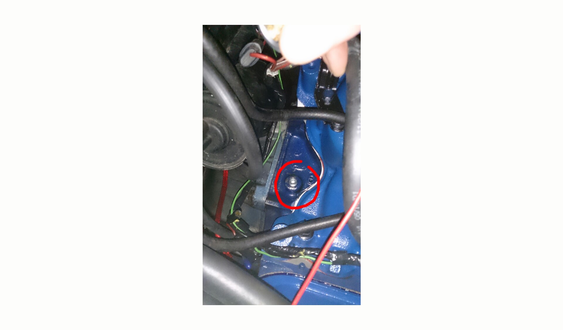

Kann ich zwar machen. Wird dir aber leider nicht weiterhelfen, da noch kein Kabel dran ist! :(
lg Thomas
Hier ein Bild. Zwar noch damals vom ausgebauten und noch nicht fertigen Motor, jedoch hat sich beim Anschluss nichts geändert. Ist das ausreichend? Sonst mach ich heute noch ein Besseres! ;)
lg Thomas

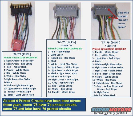

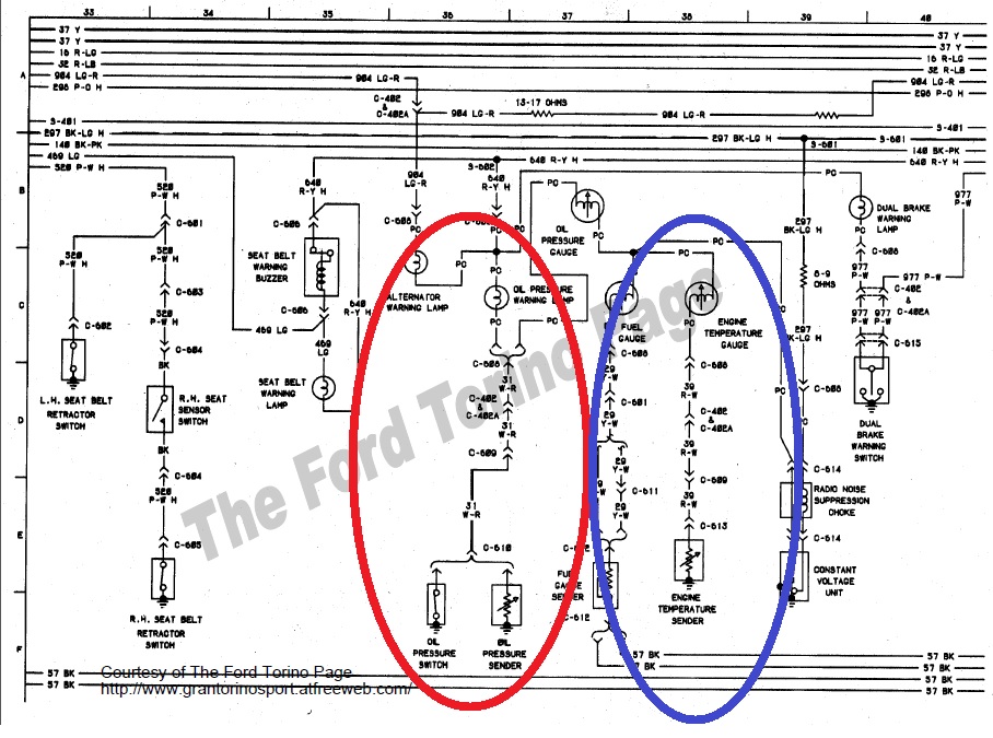

Hab hier noch was gefunden. Der Quelle zu entnehmen müsste das am Stecker der rote mit weißem Streifen sein. Kann das jemand bestätigen?
lg Thomas
ja, das hätte ich dir gestern schreiben wollen. Das geht auch aus meinen Unterlagen hervor. ABER das muss halt nicht immer stimmen. :D

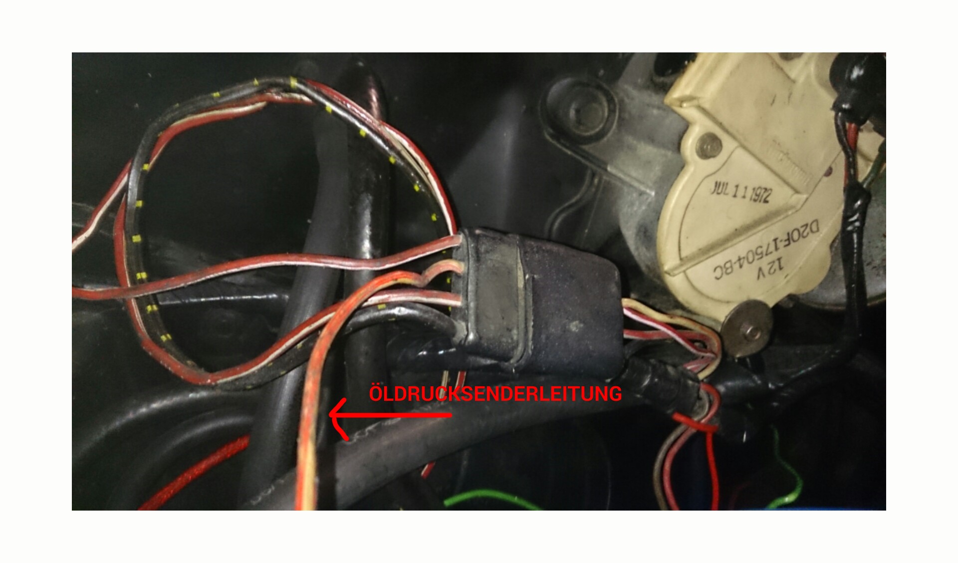

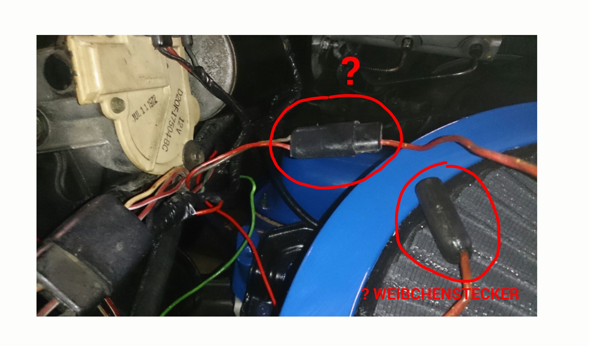

Hängt im Motorraum ein Kabel rum?

Das stimmt! Teilweise sind da irgenwelche Kabel genommen worden. :roll:
Im Motorraum hängen ein paar Kabel nur so rum, wo ich nicht weiß wo die überall hingehen :lol: Ich muss nochmal nachsehen ob sich das rotweiße Kabel irgendwo finden lässt und durchmessen. Dann hoffe ich, das es das Richtige ist :D

Weißt du zufällig für was der Anschluss unterhalb des Temp.-Sensors ist? Sieht wie ein Ventil mit 2 Schnorcheln aus. Ist auch nicht angeschlossen.
lg Thomas
Ist ein Clevelant wie es ausschaut...? Das ist dann vermutlich wohl ein Unterdruckanschluss.
