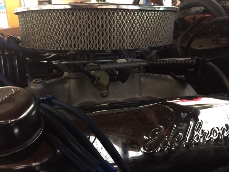

Ich musste damals nach der Umrüstung auf
Edelbrock, ein linkedge für den Kickdown verbauen.
Ich mache nachher mal ein Foto

Re: Kickdown?... ?
Hier mal das Foto von dem Linkedge
- image.jpg (110.84 KiB) 14472 mal betrachtet
