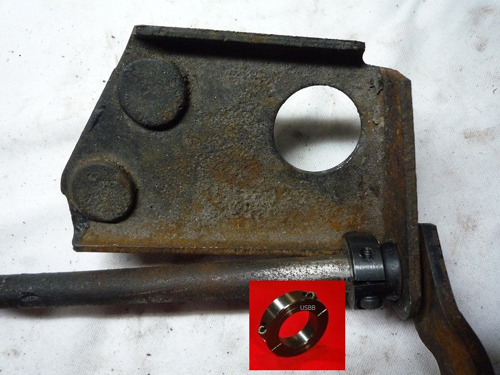

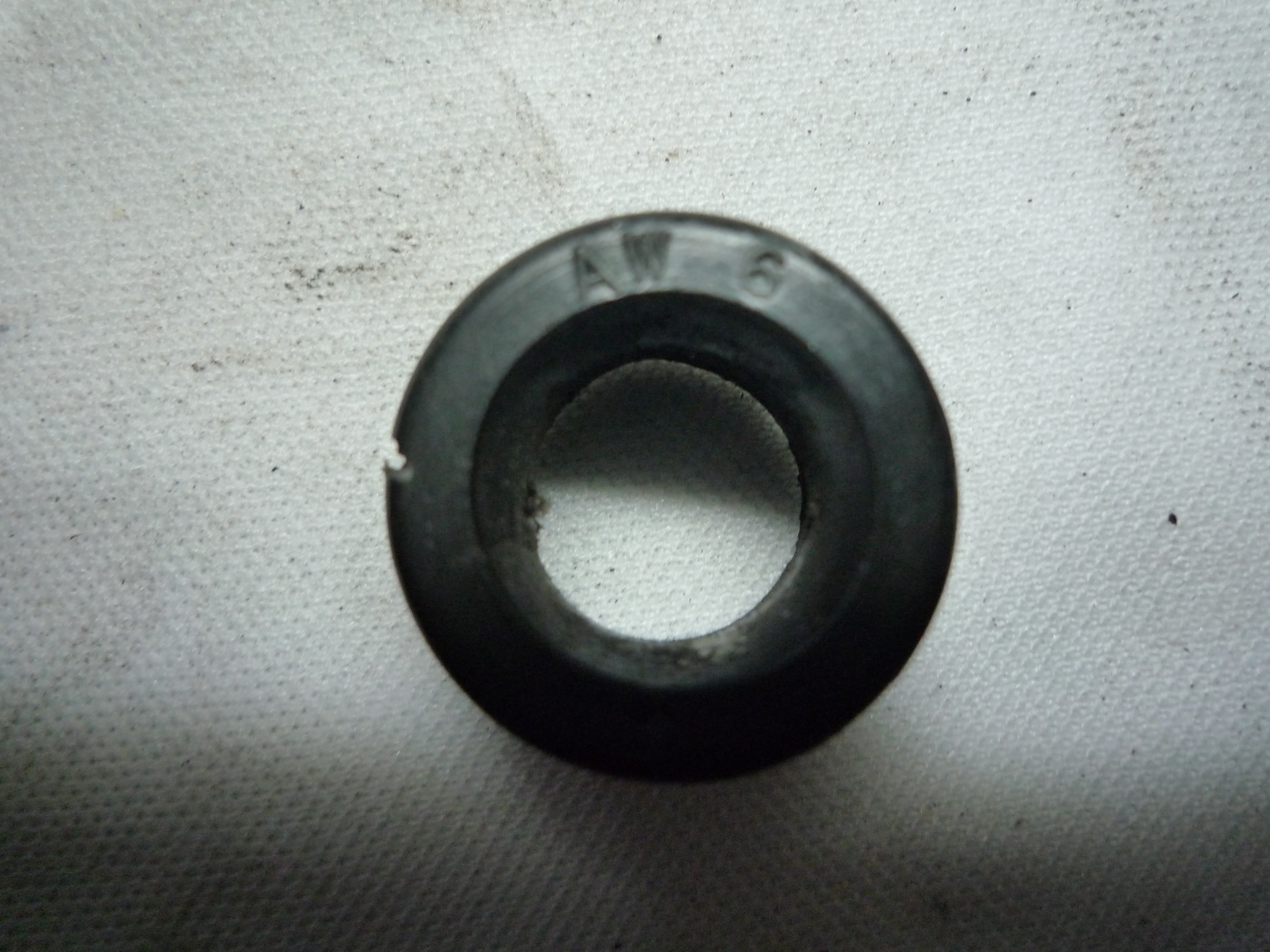

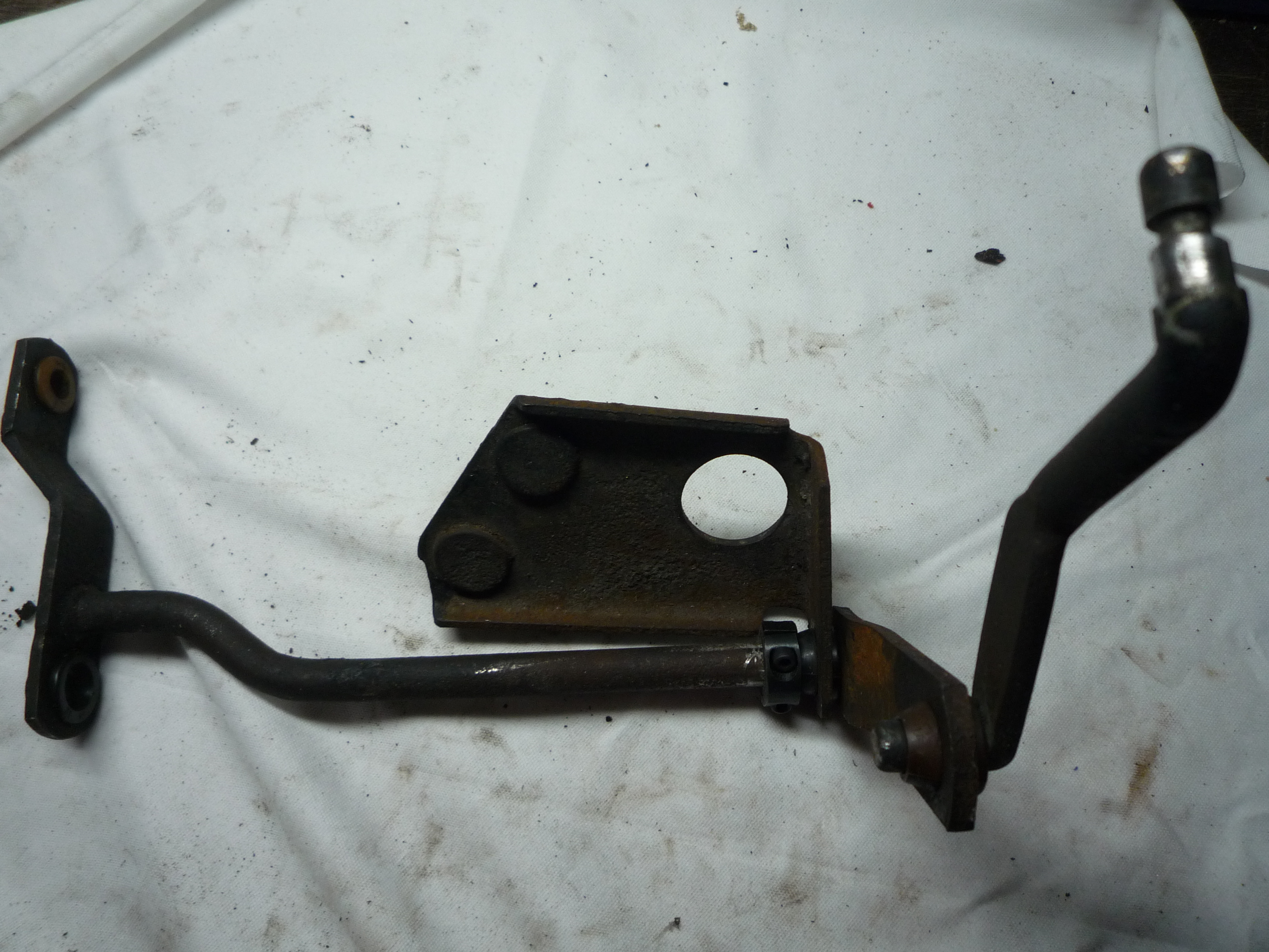

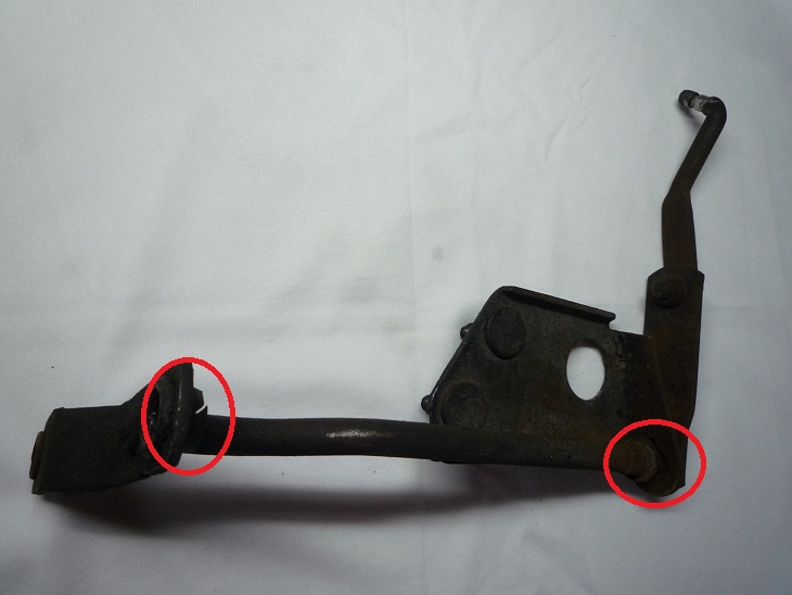

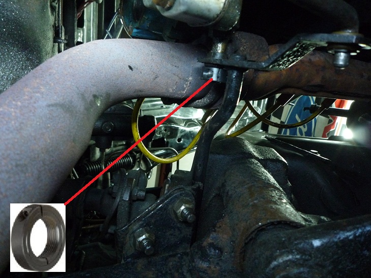

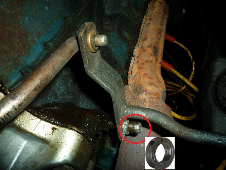

Habe mich diese Woche mal des Problems angenommen. Ganz so easy mit Buchsen-Tausch (Nummer laut Zeichnung 7341, Teilenummer bei Rockauto: FO300....) war es leider nicht.

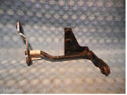

Die eben genannten Buchsen passen nur bedingt. Am gesamten "Trans Shift Bellcrank Assy" sind bei mir ca. 4 verschieden große Buchsen verbaut. Habe mir aus Amiland verschiedene Buchsen und dazu ein komplettes unbenutztes "1968 Ford Fairlane Falcon NOS Trans Shift Bellcrank Assy" für schmales mitgebracht, von dem habe ich die restlichen fehlenden Buchsen entnommen.
Eine Buchse war defekt, eine weitere hat komplett gefehlt welche die Hauptursache für das unsaubere Schalten war. Anbei paar Fotos der Übeltäter sowie der Quick-fix.
Der Schalthebel sitzt jetzt wieder da wo er soll ohne Schlackern und Wackeln.

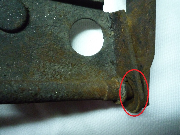

- ein weiterer Grund für das schwammige "Schaltvergnügen"
- P1010120a.jpg (168.58 KiB) 36767 mal betrachtet
- habe einen zusätzlichen Ring abgebracht der das Rutschen auf dem Bolzen eindämmt
- P1010252a.jpg (173.58 KiB) 36767 mal betrachtet
