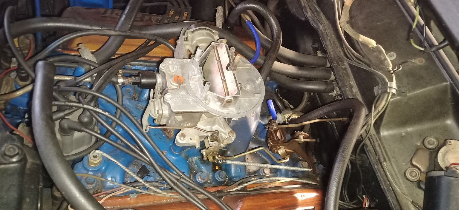

Wenn du noch kannst wäre ein Bild mal von Vorteil vom Vergaser mit all seinen Anschlüssen ( Kickdown, Gaszug )
Grüße Heiko
Grüße Heiko

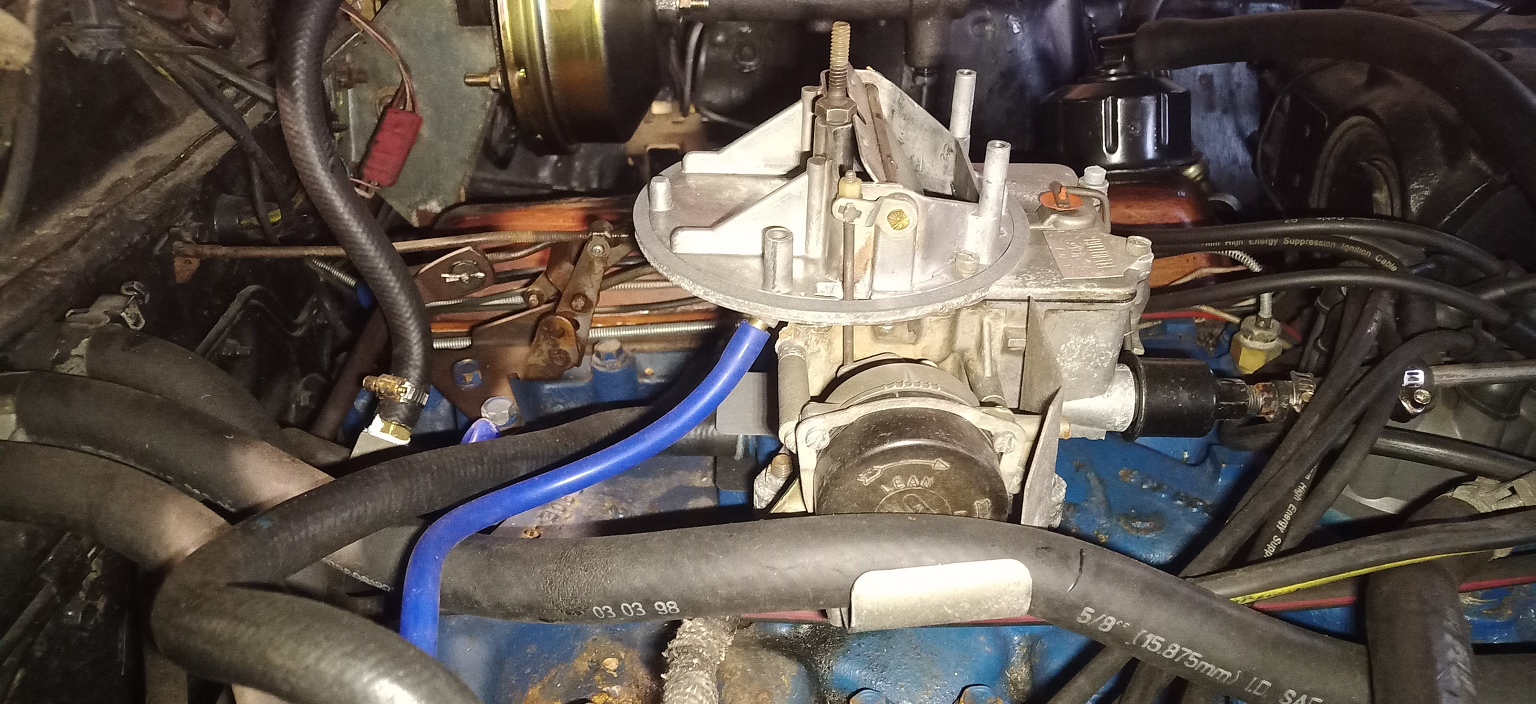

Re: 69er Torino gibt von selbst vollgas !!!
Moin, moin,
so.....hab es gestern doch noch geschafft. Anbei mal ein paar Fotos.
Der Kickdownzug ist bei mir am unteren Hebel des Gaspedals angeschlossen. Kann man nur unterm Auto sehen, da habe ich leider kein Foto machen können. Der Bowdenzug an sich hat aber Spiel und wird erst am letzten Ende beim durchtreten gezogen. Er lässt sich auch bewegen. Doch ein Luft Problem?
Vielen Dank !!!
Vielen Dank !!!
Lass Mal einen Kumpel das Gaspedal über die volle Länge betätigen und schau dir den Bereich hinter dem Vergaser bei dem Umlenkhebel genau an. Speziell auch bei den unterschiedlichen Stufen. Also D, P, N etc. Vielleicht liegt da der Hund begraben. Sieht das abenteuerlich aus die Hebelage und Biegerei...
ja....gute Idee.....werde ich die Tage mal testen. Hahaha....ja. Ziemlich abenteuerlich. Da werde ich wohl bald mal beigehen müssen.
LG
Axel
Hi Axe,
Wenn ich mir das so auf dem Bild betrachte geht doch der Hebel mit der Kugel wo eigentlich das Gas anliegt beim Gasgeben nach hinten ,ist das richtig?
Wenn ja bringt doch die Feder da garnichts ,sie müsste doch andersrum oder das Gestänge wieder zurück ziehen ?
Grüße Heiko
