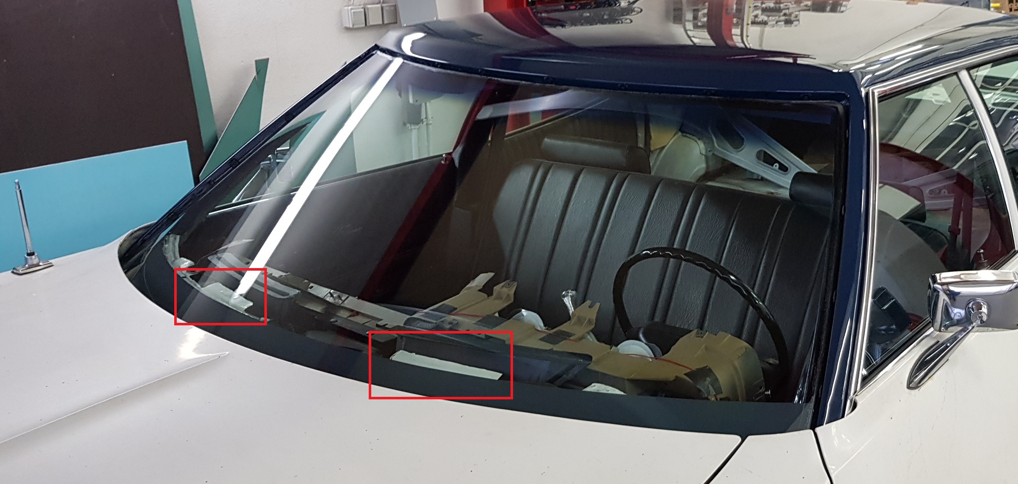

Hi, beim 72er wirst du am Rahmen keine VIN finden, wenn nicht schon nachträglich vom Vorbesitzer eine eingeschlagen lassen wurde. In der Karosse findest du die eigentlich nur unter der oberen Armaturenbrettverkleidung auf den zwei kleinen Blechzungen siehe Foto. Dort ist aber nicht die komplette Nummer eingestanzt sondern nur die ersten zwei und die letzten 6 Zeichen. dazwischen fehlen drei Zeichen. Ansonsten ist meines Wissens nur auf dem Sticker an der Fahrer B-Säule (beim 2 Türer) und der Plakette hinter der Windschutzscheibe links die komplette VIN zu finden.
