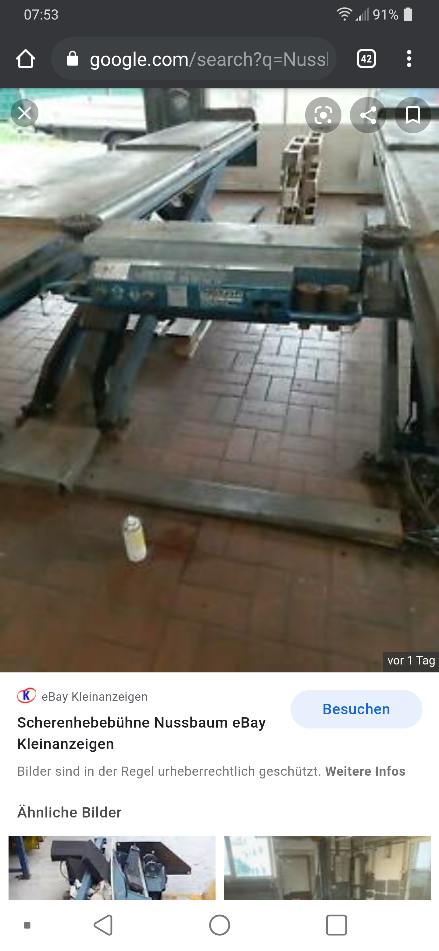

jede Werkstatt bzw Bude zum Achseinstellen schafft das mit ein bisschen Zeit und Ausrüstung.
Bei mir wurde von unten mittels hydraulischer Plattform und Klötzen von unten gestützt und dann in Ruhe eingestellt. Sonst sackt das Auto beim öffnen nämlich etwas ein und die Einstellung ist komplett weg. Vorher messen, markieren und dann rantasten. Nach 2 Durchgängen hatten wir eine vernünftige Einstellung.
Ich meine sowas hier. Ist sicher günstiger als das Tool.
