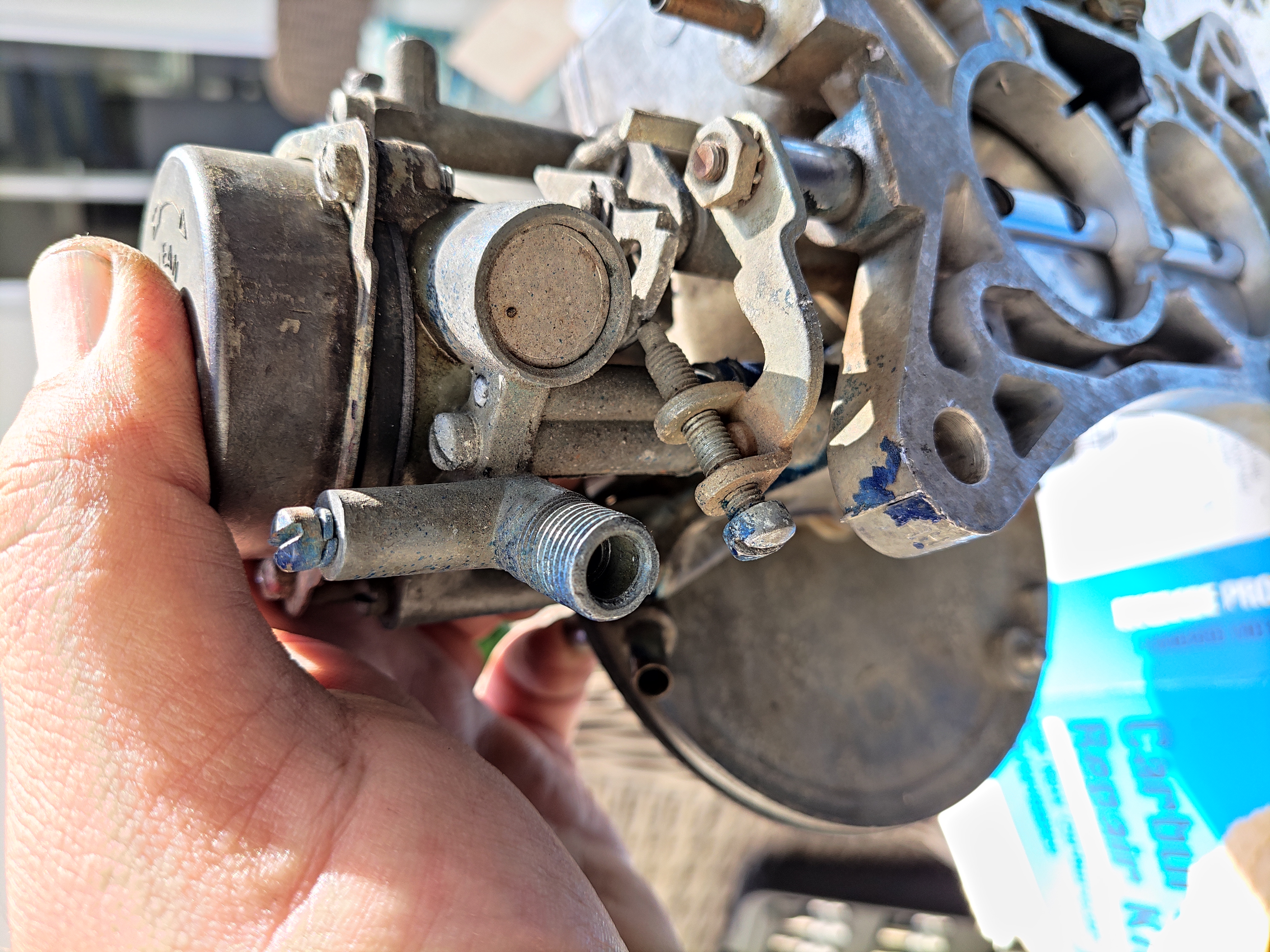

Danke euch nochmal. Es ist ein Autolite 2100. Werde ihn morgen reinigen und überholen.

So dich nicht fertig! Auf dem Vergaser Fuß steht 9Z B.
Und der Anschluss am Choke , wozu bzw wohin kommt er ?

Re: Hilfe, identifizieren
Schau mal hier rein, vielleicht ist das was dabei:
https://www.carburetor-parts.com/FORD-A ... p_280.html
Hi Forduser (hast auch noch einen anderen Namen?)
Schau dir den Link an den Thommy dir schon geschickt hat, dort findest du die Info zur Nummer
An den Anschluss am Choke gehört ein Röhrchen das zum Krümmer geht und die Wärme weiterleitet. Die fehlen meistens, bzw steckt im Gusskrümmer noch ein abgerosteter Rest drin. Wenn man nicht auf Original steht, brauchst du das nicht.
Ich würde meine Zündkabel nicht bündeln sondern etwas auseinander legen. Wenn du da zufällig 2 nacheinander zündende Zylinder zusammen gepackt hast, kann‘s zu Störungen kommen, was den Motorlauf beeinträchtigt.
Grüsse Armin
Grüsse Armin
Ja hab ich
bin der Almir.
Danke dir für die Tipps. Hab auch schon überlegt den Choke auf elektrisch umzubauen, aber weiß nicht wo ich den Kit herbekomme . Mit der Nummer vom Vergaser finde ich bloß nichts
