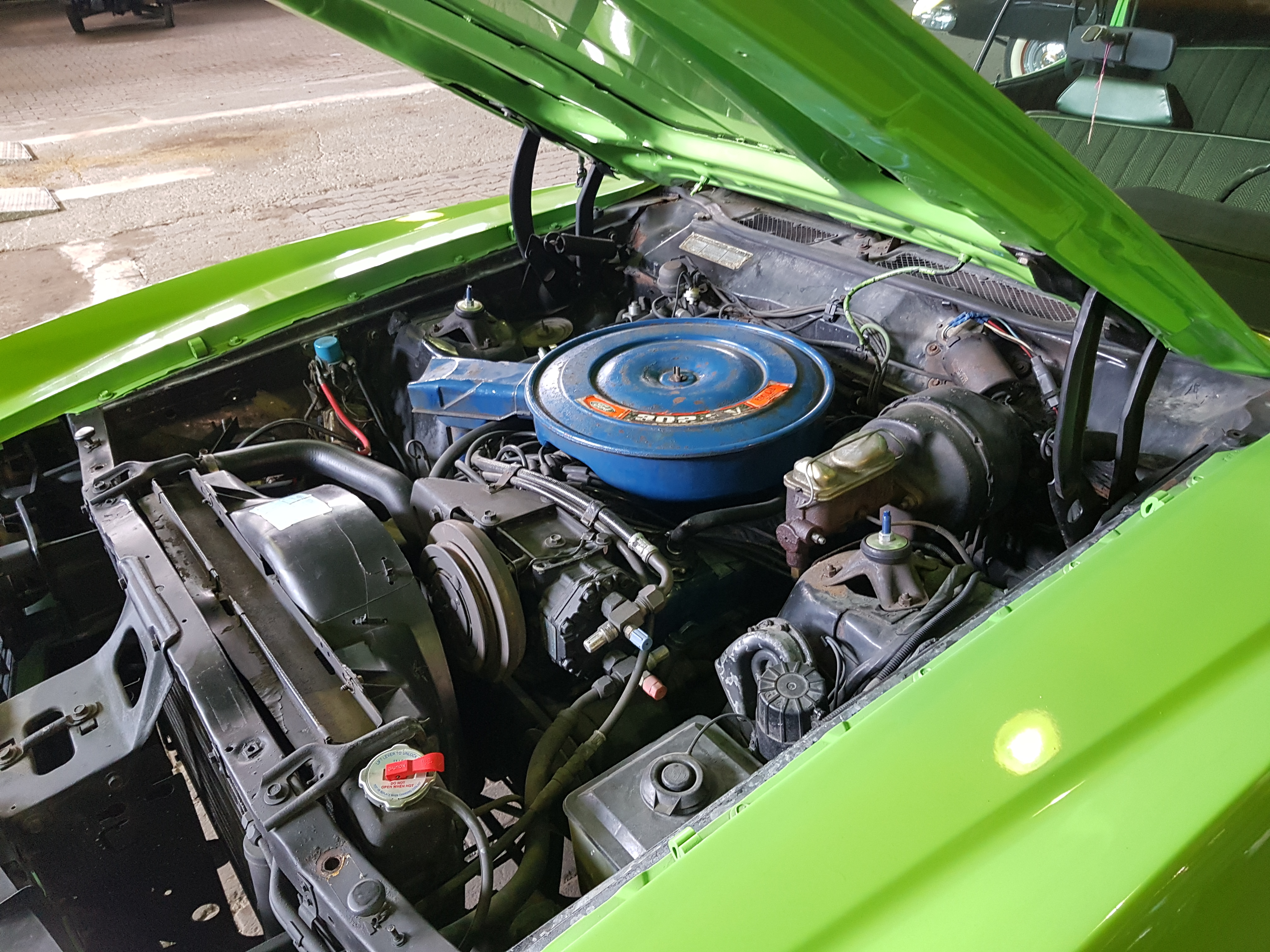

habe mir den Wagen angesehen und sieht eigentlich sehr gut aus. Die Gummidichtungen muss ich alle erneuern
aber das dürfte kein Problem sein. Muss noch ein Termin machen um den mal fahren zu können. So wie es jetzt momentan
aussieht kaufe ich den wahrscheinlich

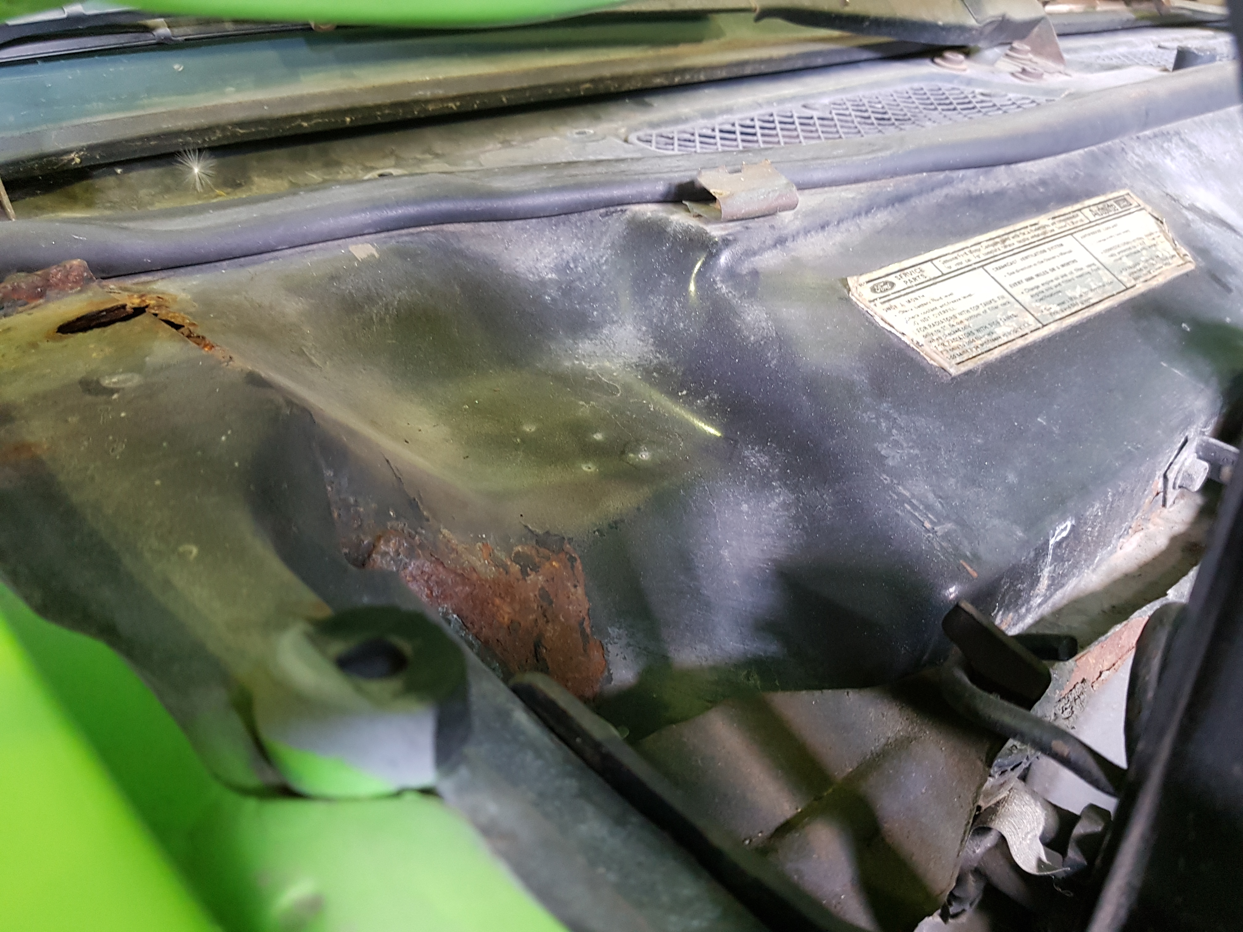

- Das ist so die einzige "schlimme" Roststelle
- 20190511_153753.jpg (4.25 MiB) 8552 mal betrachtet

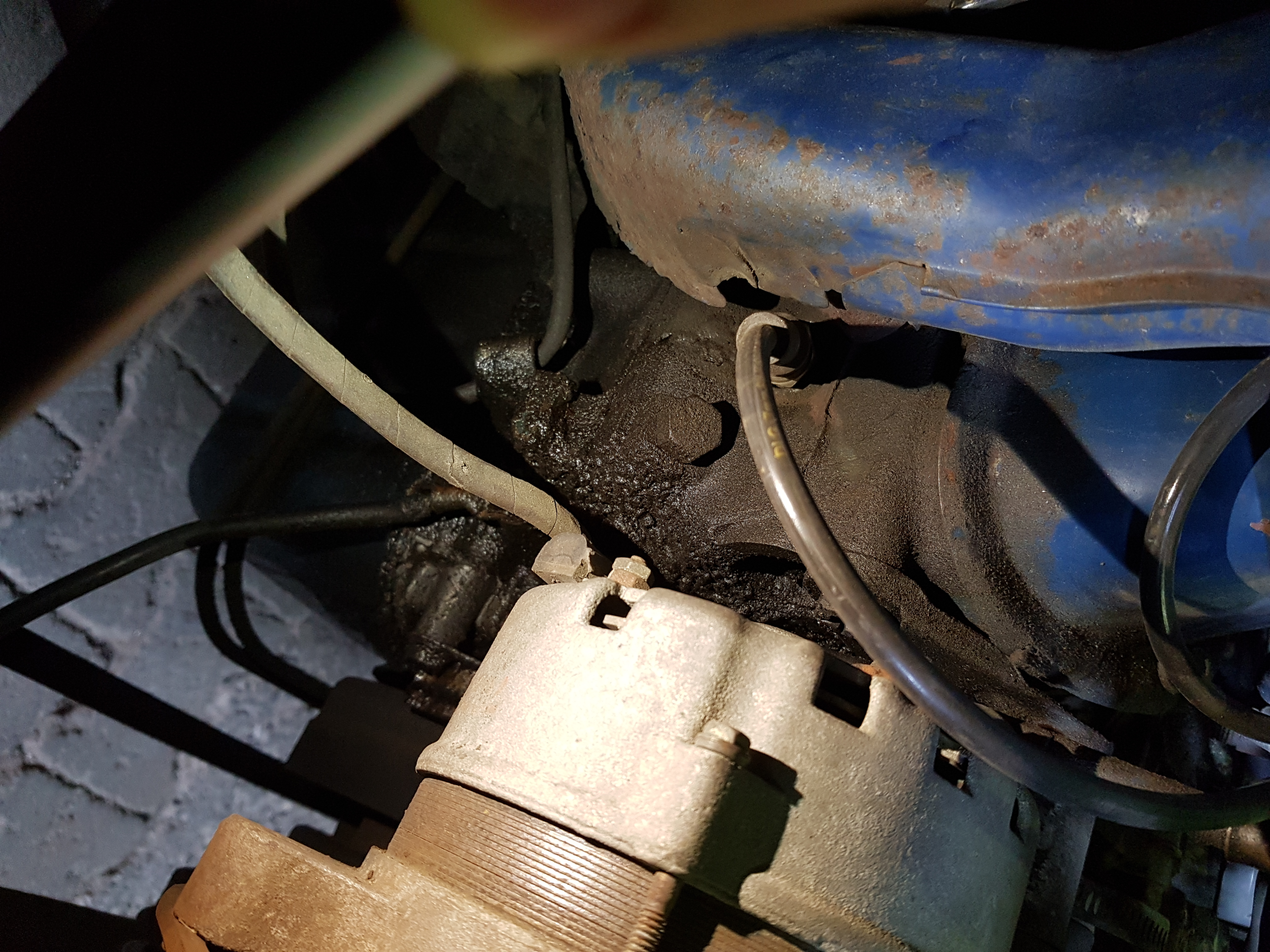

- Unten am Motor ein ein bisschen Öl, höffe da ist nix undicht
- 20190511_152413.jpg (4.53 MiB) 8552 mal betrachtet
- 20190511_152318.jpg (4.65 MiB) 8552 mal betrachtet

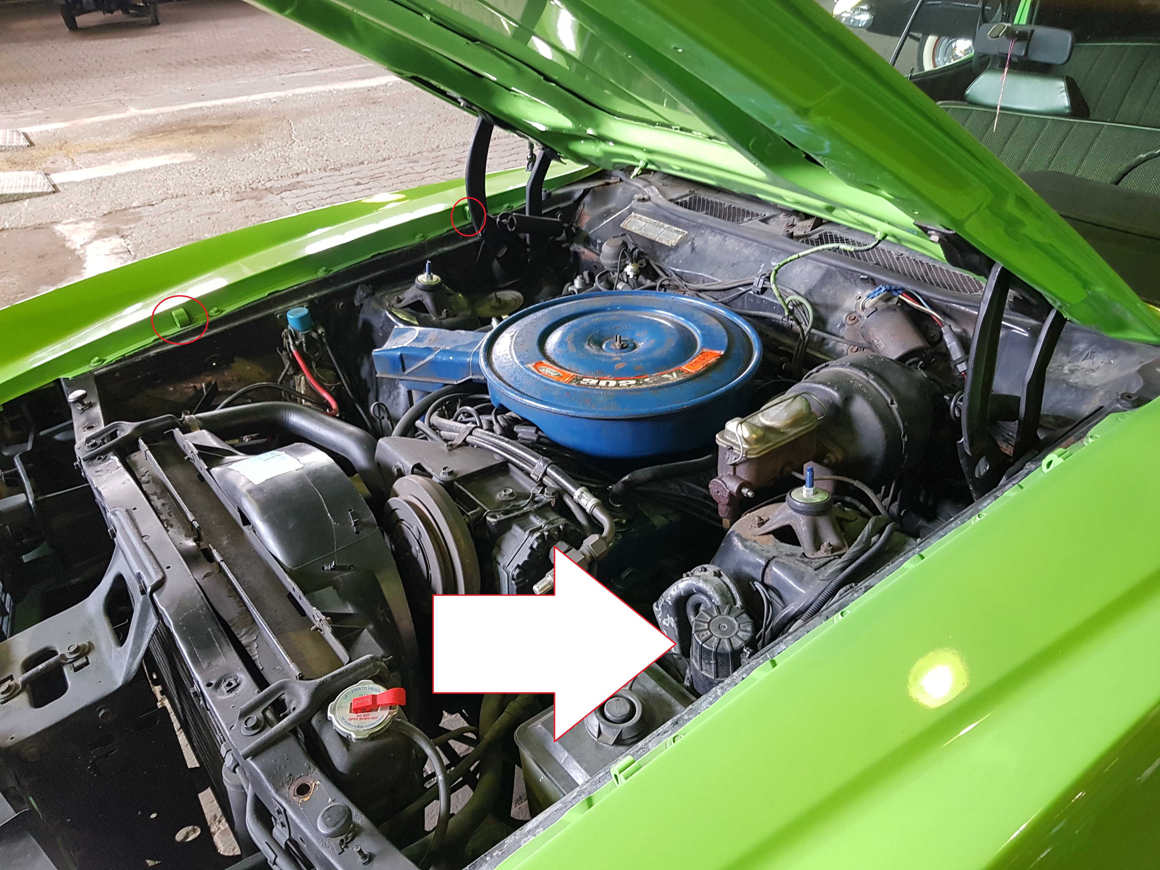

ich möchte dir echt nicht die Freude verderben - aber meine Meinung:
Wenn ich schon sehe, dass die ganzen Gummis einfach überlackiert wurden, ist die Lackierung unter aller Kanone... Möchte nicht wissen, was da drunter alles raus kommt...
Der Gummi, den ich hier markiert habe, ist auf 2 Sekunden entfernt - wenn der Lackierer sogar dafür zu faul war. Ei ei ei.
Und der Rost hier deutet auf verfaulte Cowls hin -> Das ist eins der schlimmsten Sachen beim Torino. Tu dir selbst einen Gefallen und leg dich im Auto mal in den Beifahrer-Fussraum und schau nach oben. Ich ahne schlimmes. Google mal Cowl Vents Torino. Hier der 1. Treffer:
https://www.google.com/search?q=cowl+ve ... JQb3DuY2M:
Dann das Teil mit dem Pfeil. Was soll das sein? Unterdruckpumpe? Warum??
Ich will nur helfen, nicht falsch verstehen bitte.

Fahren werde ich den Wagen trotzdem mal aber die Mängel scheinen ja
doch schlimmer zu sein als ich dachte.
Dann werde ich wohl auf ein neues Angebot warten müssen
