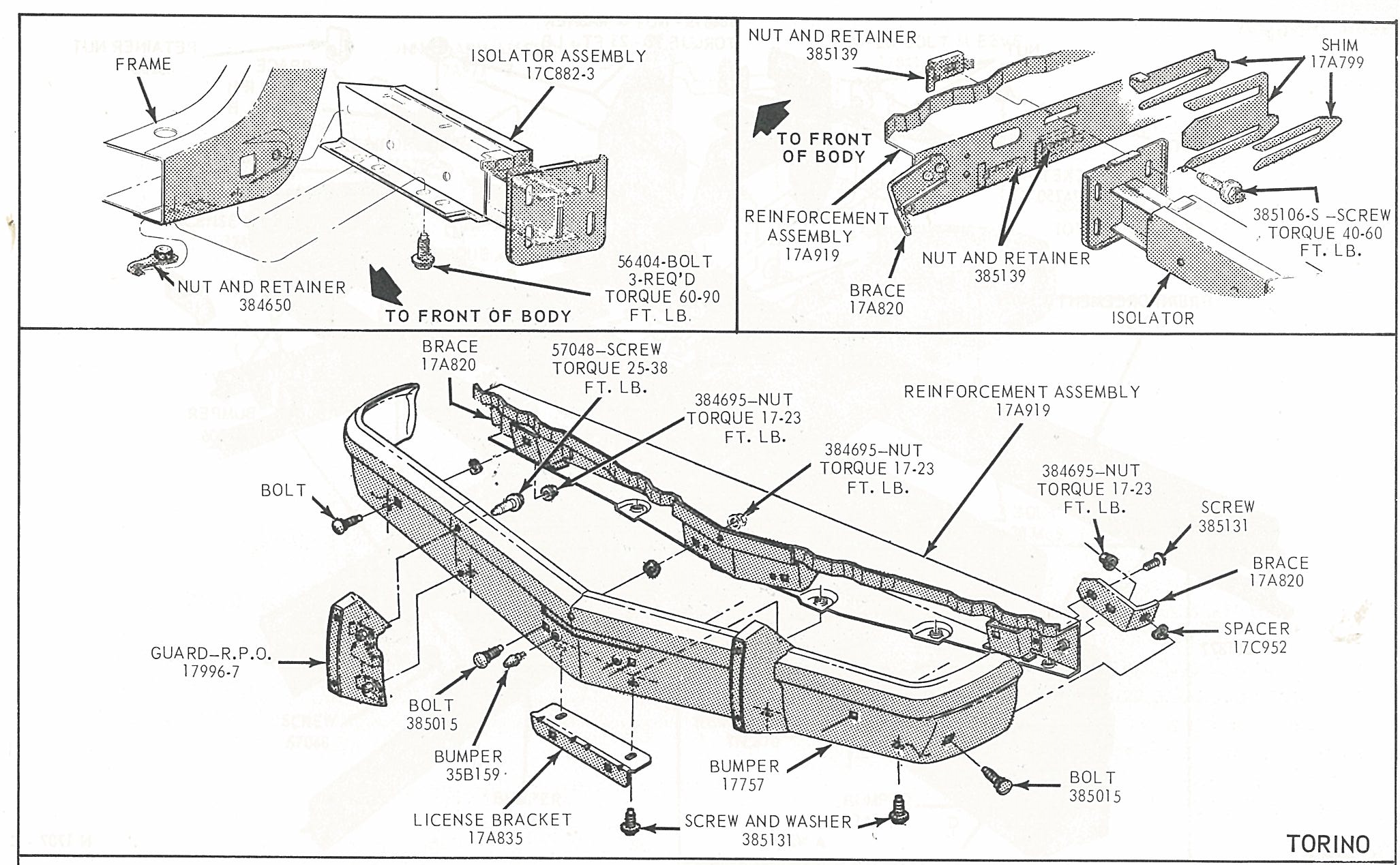

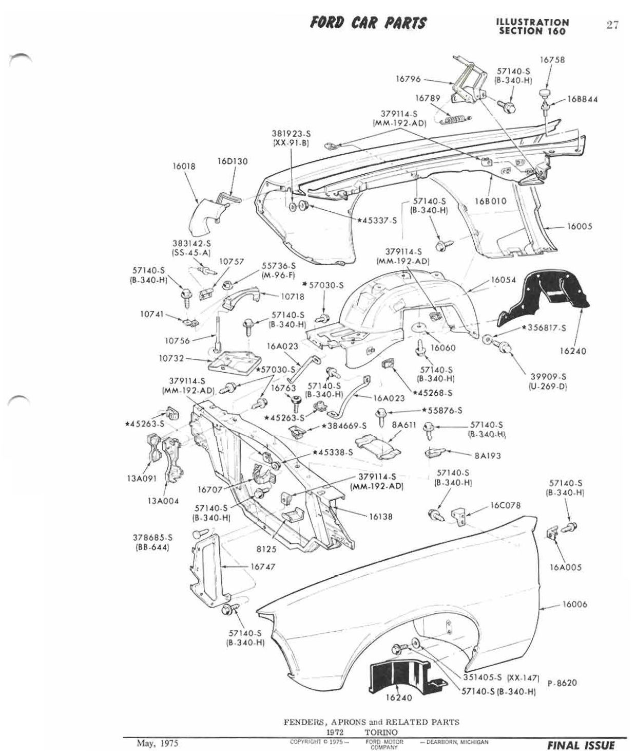

Es geht um meinen 1973 Gran Torino.
Hat jemand eine Zeichnung, auf der erkennbar ist, wie ich die Front und die Kotflügel demontieren kann oder hat jemand ein vernünftiges Reparaturhandbuch, in dem das beschrieben steht?
In meinem Büchlein finde ich nichts.

Ist zwar 72, aber passt. Front kommt gleich.
Re: Front und Kotflügel
und die Front
