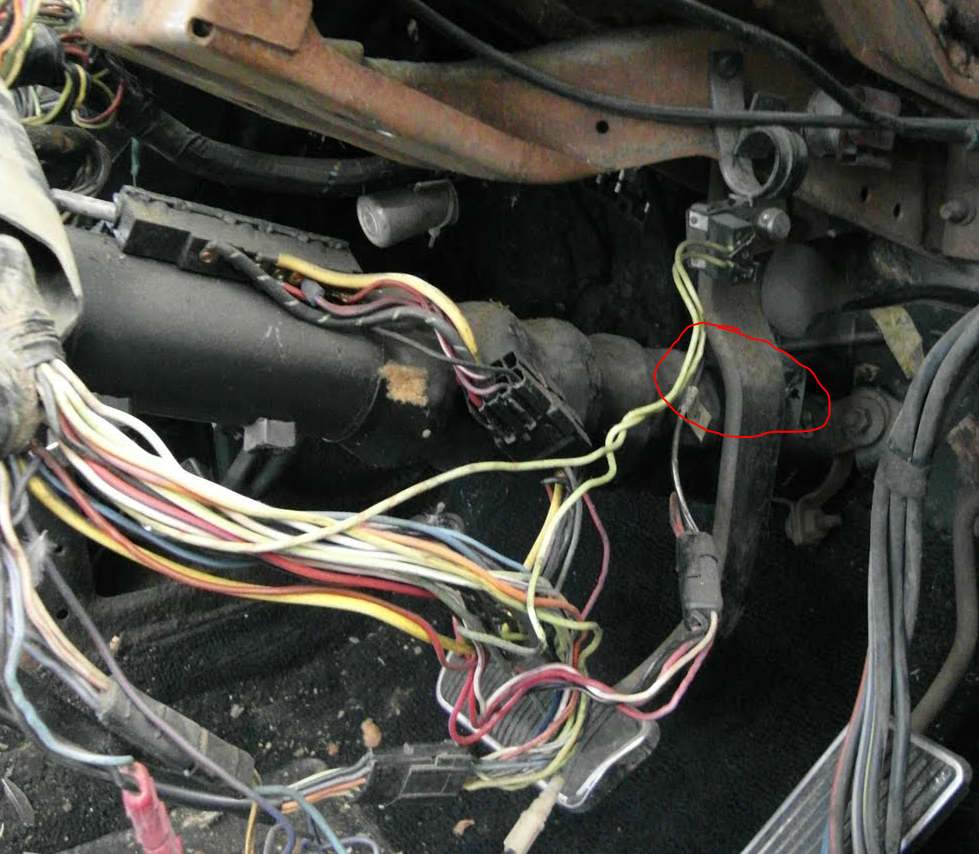

Hallo Markus,
dieser "backup light switch" wird wohl so wie bei meinem 71er montiert sein. Hab kein besseres Foto finden können, hab es markiert wo er festgeschraubt ist.
Ja, wenn die Zündung ein ist dann müsste das normal schon funktionieren. Ist ja nur ein kleiner simpler Schalter.
Schau ob er überhaupt angeschlossen ist, bzw. die Funktion erfüllt. Wenn du am Lenkrad auf den Retourgang schaltest, wird eben gleichzeitig diese Wippe im Schalter betätigt.
Überbrück den Schalter ansonsten mal - dann weißt du definitiv ob der Schalter defekt ist. Wenn ja, meld dich bei mir und schick ein Foto von deinem. Ich hab vielleicht noch etwas passendes rumliegen.

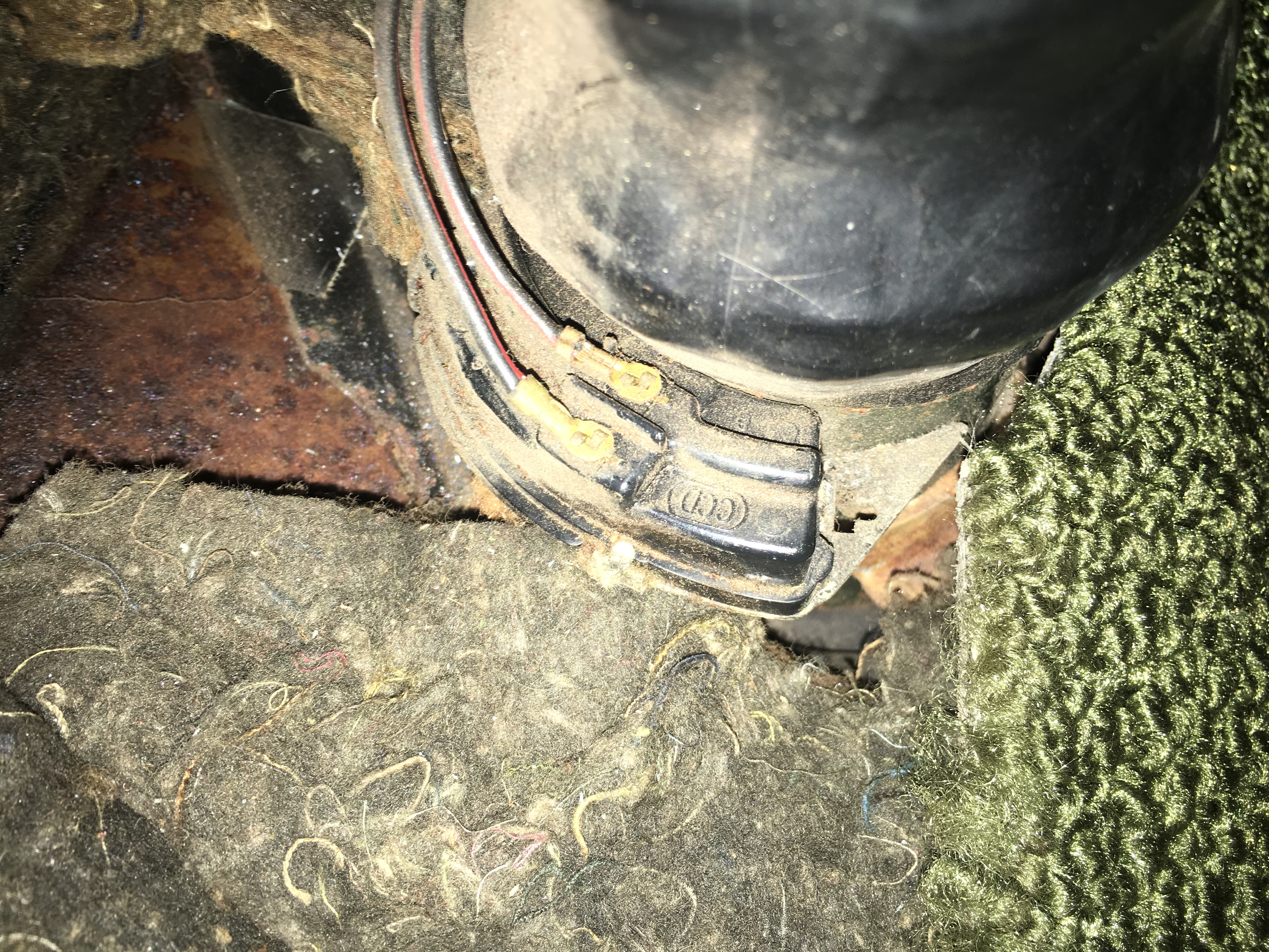

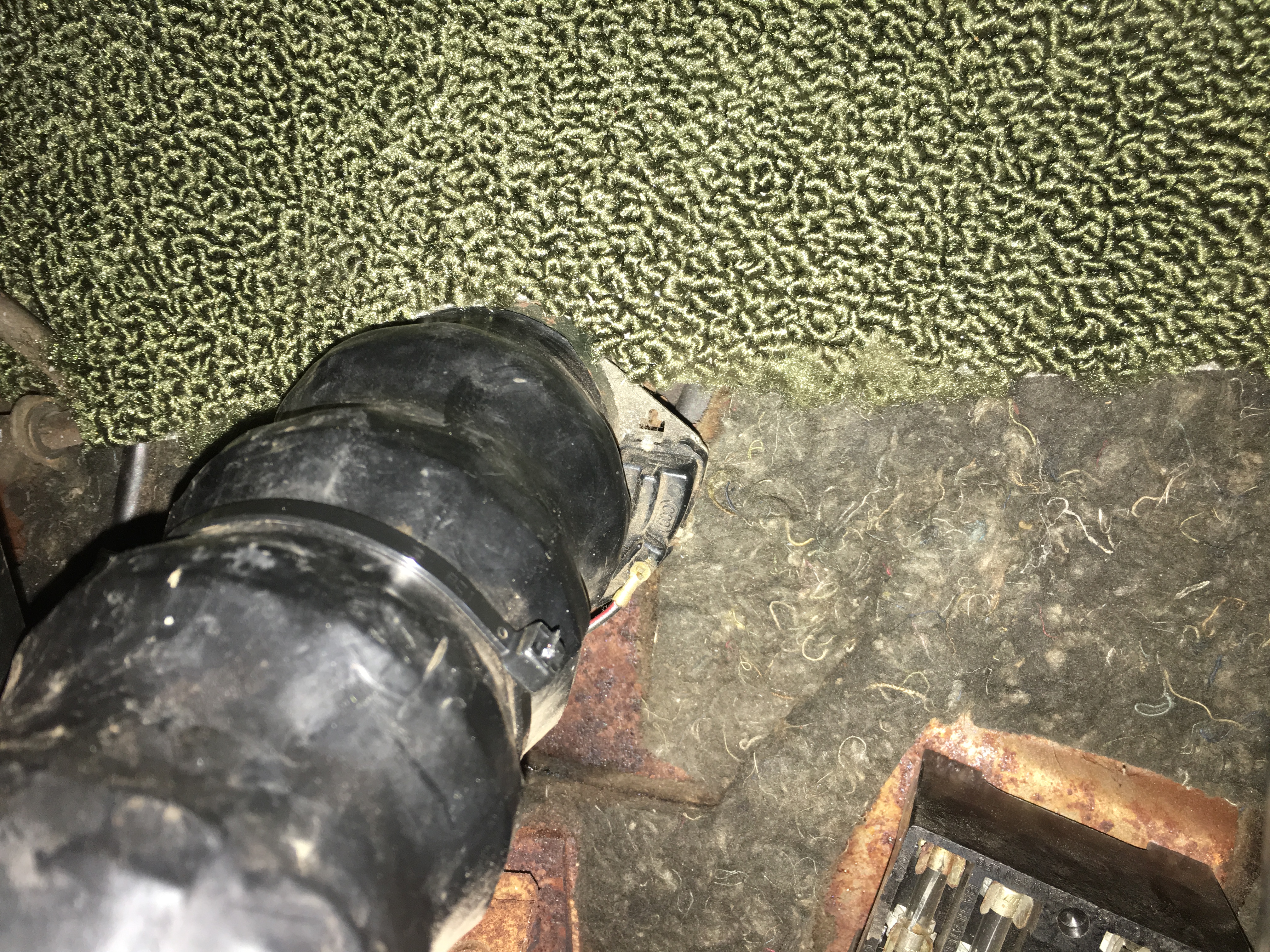

jetzt hab ich ihn auch gefunden. Und gleich Bilder gemacht falls noch jemand so blind ist wie ich ;)
Leider hat mein Schalter auch den Geist aufgegeben, mal schauen ob ich ihn auch retten kann.
Gruß,
Torben
