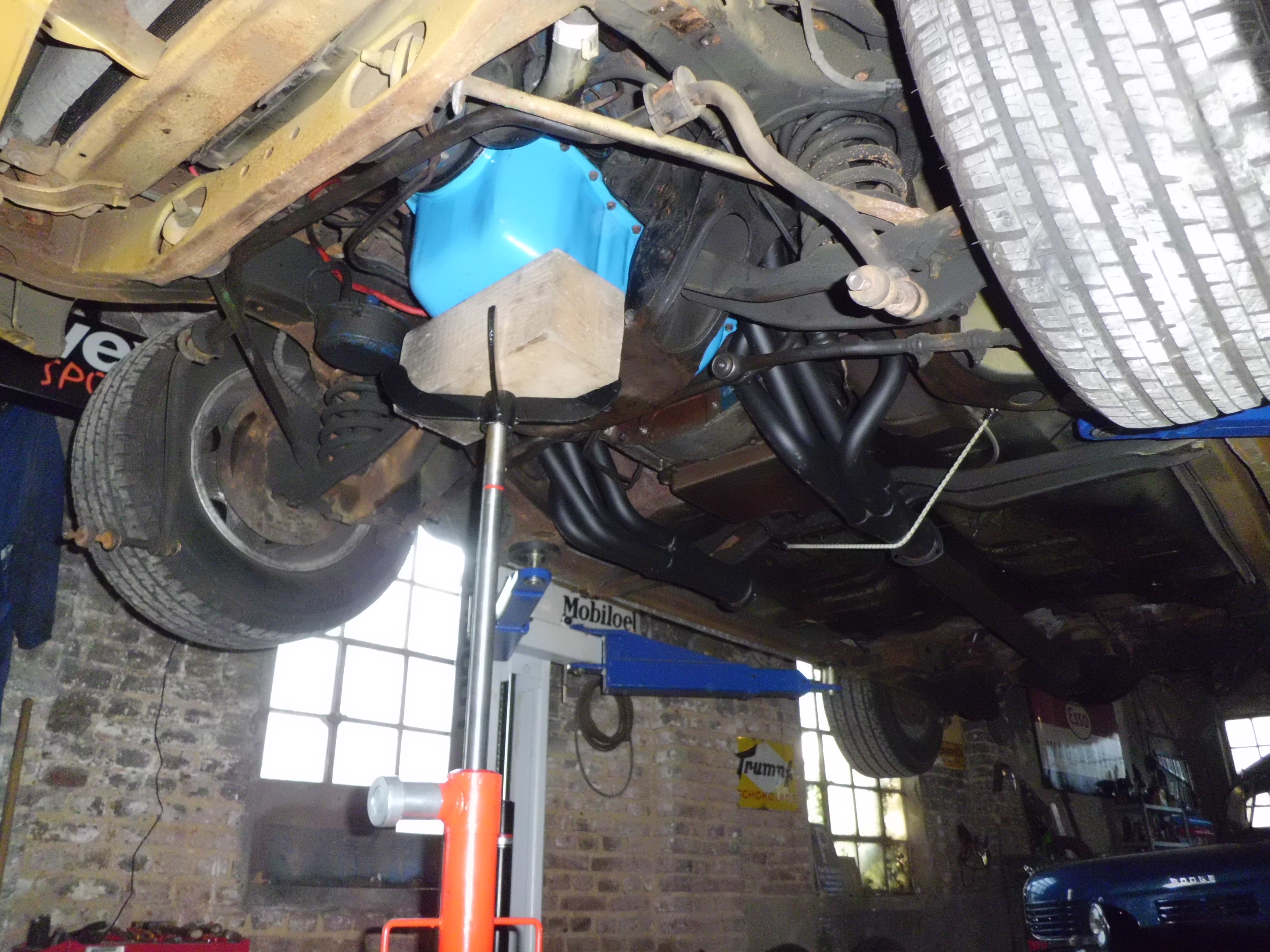

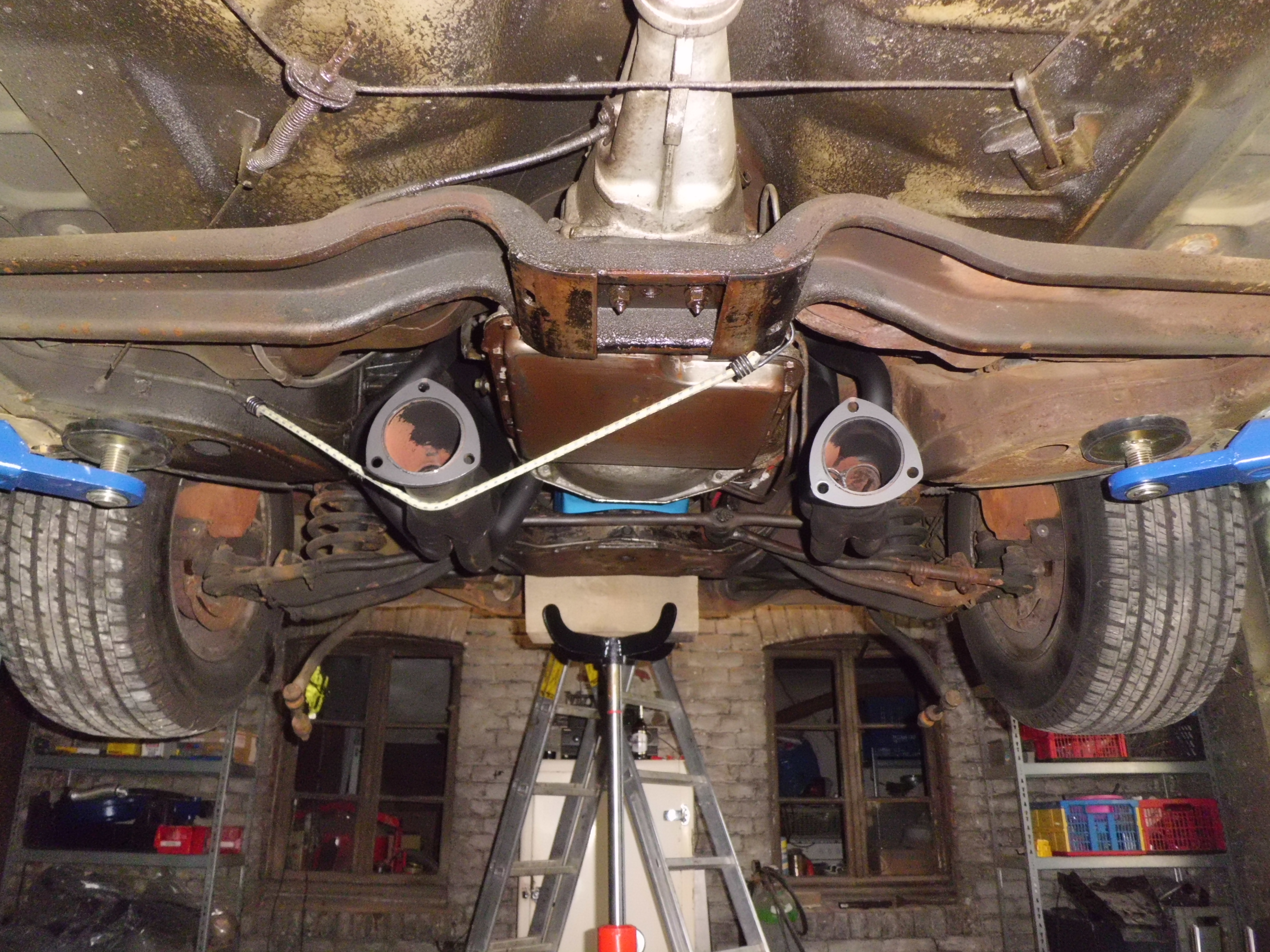

Krümmer sind heute morgen gekommen.
Habe die Alten jetzt raus. Der rechte (also Beifahrerseite) passt ohne Weiteres ins Geäst. Beim linken werde ich wohl den Motor wieder ein Stückchen anbocken müssen, oder irgendwie die Lenkung aus dem Weg schaffen, um ihn von unten einzuführen. Fehlt aber bloß 1 cm Platz. Hooker kamen mit allem Dichtungsklimbim und Schrauben. Für 579 Dollares ganz gut! Zur Info: Mike and Franks wollten 899 Euro für die Headers haben.
Beste Grüße, Patric
Beste Grüße, Patric

Re: Krümmer
Hallo Stefan,
die Teilenummer ist HOK-6125HKR
Und hier der Link: http://www.summitracing.com/int/search? ... OK-6125HKR
Es geht aus der Beschreibung nicht explizit hervor. Aber Dichtungen und Schrauben sind enthalten. Auch die Dreieckigen zum Reducer.
Habe dann dazu noch eben diese Reducer bestellt, um dann das Alte Rohr mit den Mufflern ansetzen zu können.
Teilenummer HOK-11040HKR. http://www.summitracing.com/int/search? ... K-11040HKR.
Heute Nachmittag werde ich die Krümmer montieren. Dann mach ich mal Fotos.
Downpipes brauchst Du damit nicht. Die Krümmer enden unten neben der Getriebeölwanne schon parallel zum Fahrzeugboden.
Also da bekommst Du was für Dein Geld.
Falls ich doch noch auf Probleme stoßen sollte, melde ich mich heute Abend wieder.
Schönen Feiertag, Patric
