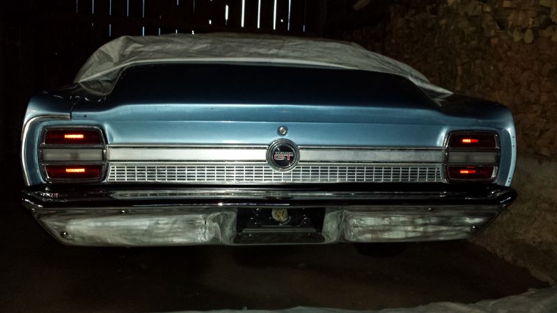

Hi Leute,
nach ca. einem Jahr Recherche u. Suche nach einer hinteren Stoßstange für meinen 69er sportsroof habe ich die Sache jetzt gebacken bekommen.
Neu vorchromte Stoßstange hinten
Jetzt muss ich nur noch meine Zierleisten anbringen, wer kann mir da helfen, braucht man hier besondere clips da in meiner Karre löcher gebohrt sind.
Kann mir da jemand helfen?
Michael

Hast Du in deren Katalog mal geschaut?
http://www.classicautopartsonlinecatalo ... flx&from=2#
Hast du die Stoßstange hier neu verchromen lassen? Wo und wie teuer ?

habe sie in den USA neu verchromen lassen, 430 Dollar, triple plated

Ok,
das Problem war dass man die Stoßstangen in einen akzeptablen Zustand hier bei uns nicht bekommt, ich habe zumindest hier keinen gefunden, also unverformt...
Ich habe mir im Ami ebay eine gebrauchte gekauft u. habe sie zu meinem Kumpel nach Phenix City, Al schicken lassen. Warum nicht auch gleich drüben verchromen lassen, wenn er sowieso schon dort liegt. Zwei Monate später war ich drüben u. habe den Bumper nach Dallas, GA geliefert, war nicht weit, dort wurde er verchromt - super Arbeit - sieht super aus.
Danach haben die Chromer das Teil wieder nach Phenix City, Al geschickt. Dort legten wir den Bumper in ein gekauftes Auto u. so kam der Bumper dann auch hier in Bremen an.
M.

Das ist doch super, wenn man so zu einer Stoßstange kommen kann :)
Zu deiner Frage wegen der Zierleiste. Die sind meist mit solchen Dingern gefestigt:
http://www.dearbornclassics.com/front-f ... style.html
VG
