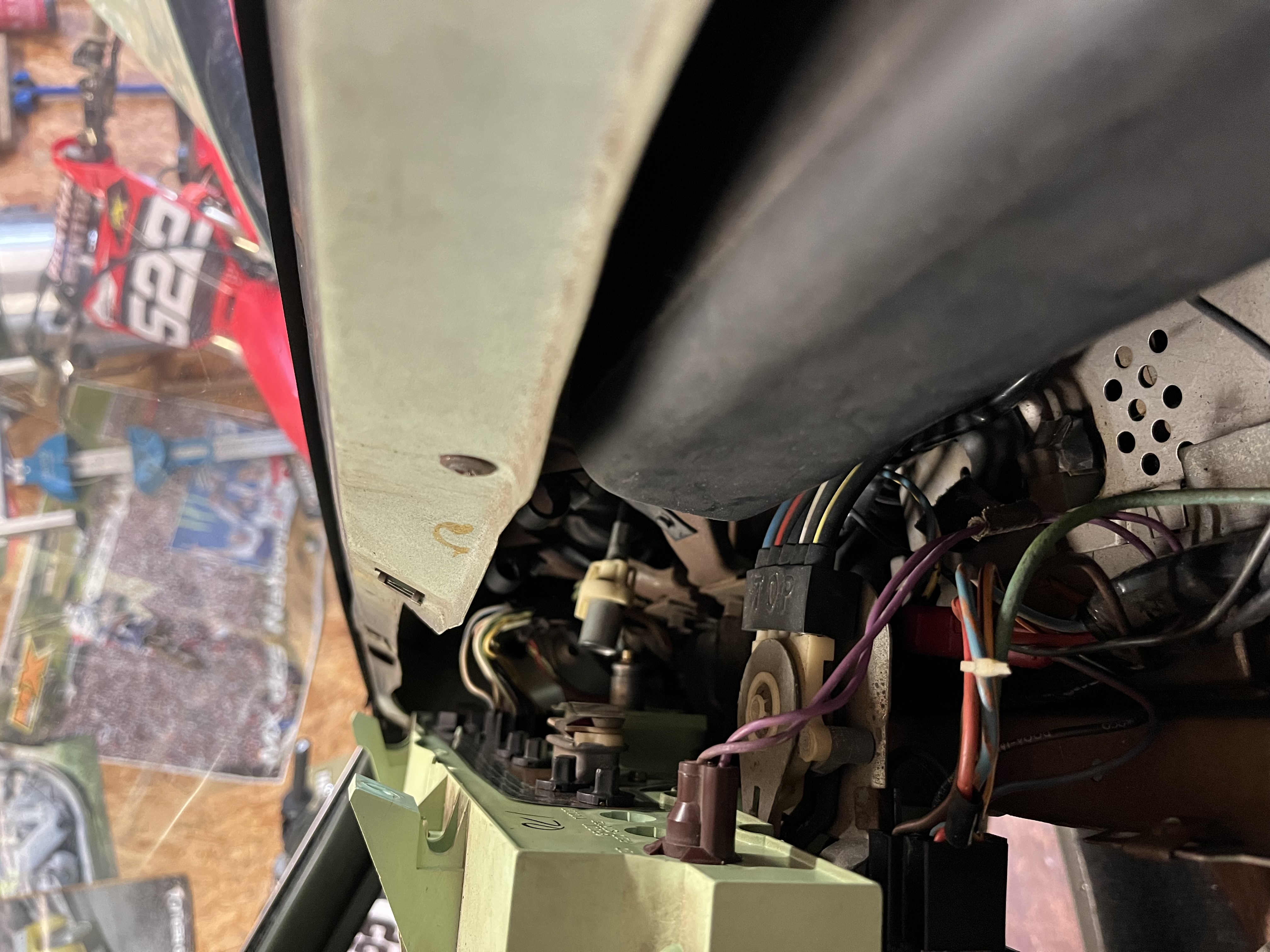

mon compteur ne fonctionnant plus, j'ai démonté le tableau de bord et bloc compteur etc.
je me suis apperçu que le compteur n'était pas branché
mais, mon soucis, c'est qu'il m'est impossible de le raccorder :(
il y a bien le clips plastique mais j'ai beau forcer il ne va pas jusqu'à emboîtement. :?
peut-être y a t-il une technique ou je fais mal quelque chose
merci d'avance pour un éventuel coup de pouce :D

Bonjour, pourriez-vous poster des photos ? La languette en plastique est peut-être simplement pliée. Mais avez-vous le bon compteur de vitesse pour votre année-modèle ?

Hello bien sûr voici la photo prise de « profil »

Le câble ne semble pas bien fixé derrière le compteur de vitesse. La meilleure solution est de fabriquer un serre-câble et de le fixer au tableau de bord. Je recommande également de fixer le connecteur correctement avec du ruban adhésif ou un autre type de ruban adhésif/fil adapté. Un mauvais verrouillage du connecteur est un problème courant, dû au durcissement du plastique avec le temps. Je vous souhaite bonne chance.
