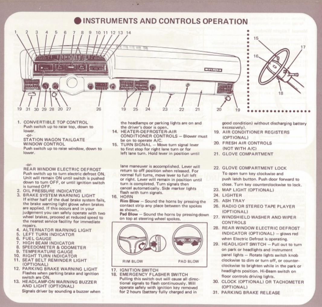

Da ist auch beschrieben wo der Warnblinker ist ;)
Nummer 18 am Bild.
