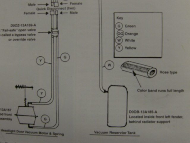

Weißt du zufällig ob der Tank parall zur Karrosserie montiert wird oder einfach in den 4 größeren Bohrungen im Fender Apron?

Leider keine Ahnung, Prospekt sagt front left fender, behind radiator support.
- 042.JPG (72.29 KiB) 40650 mal betrachtet
