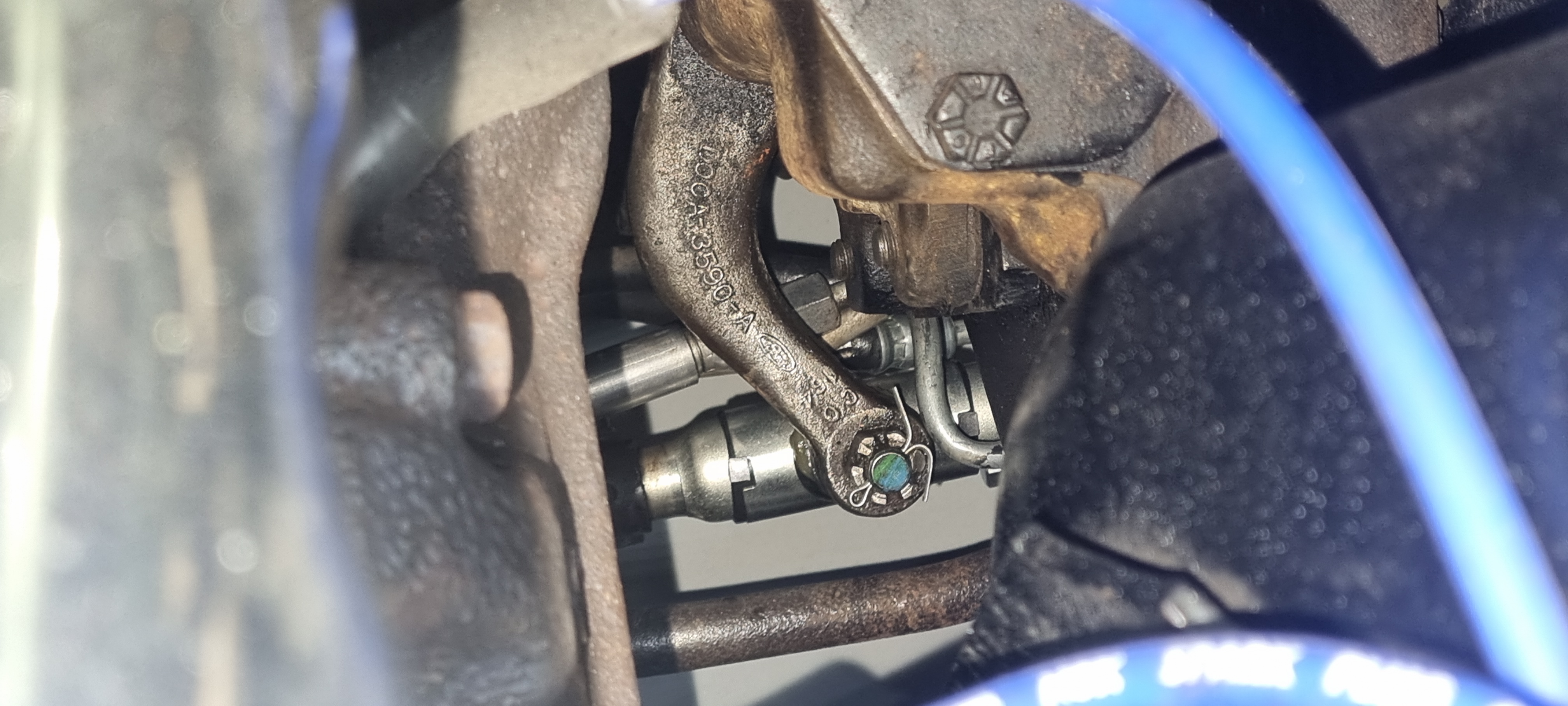

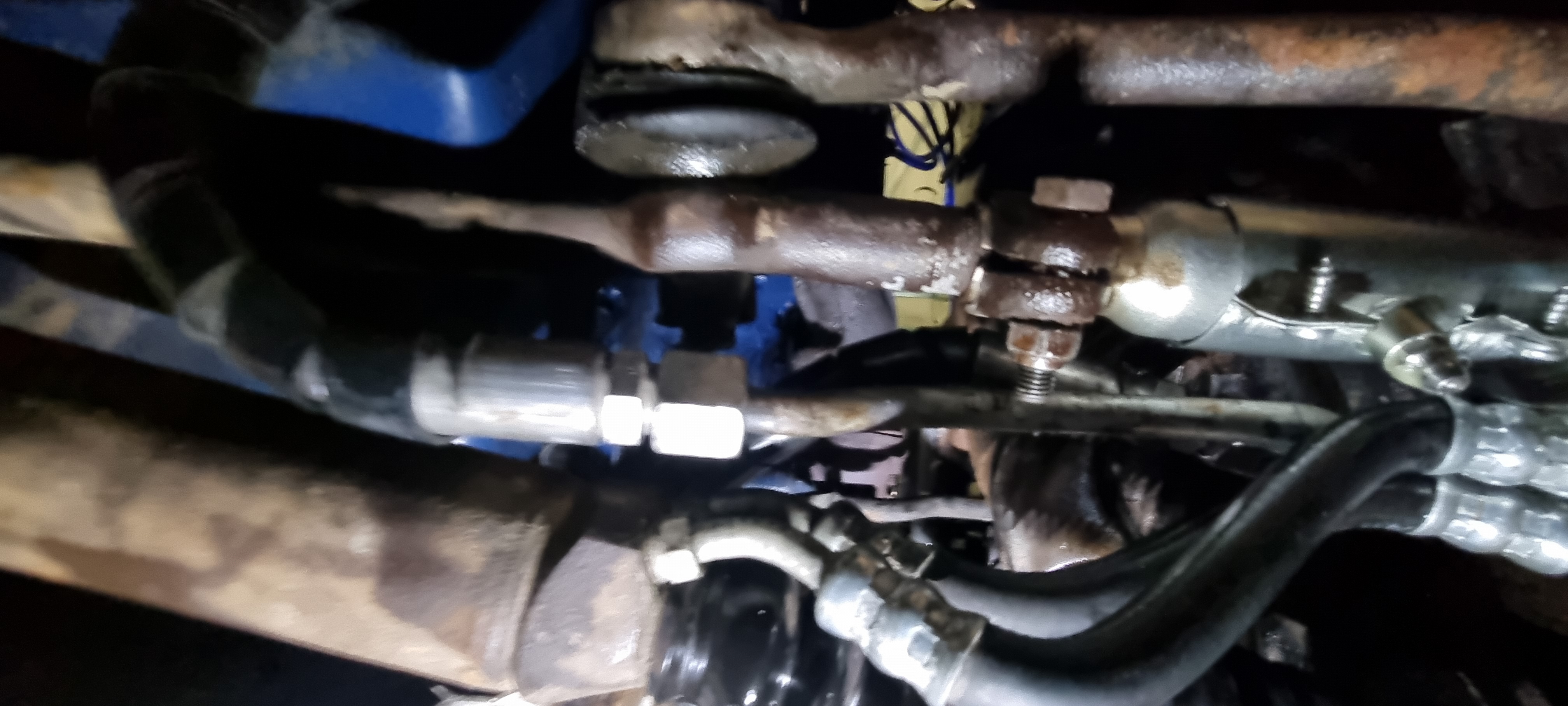

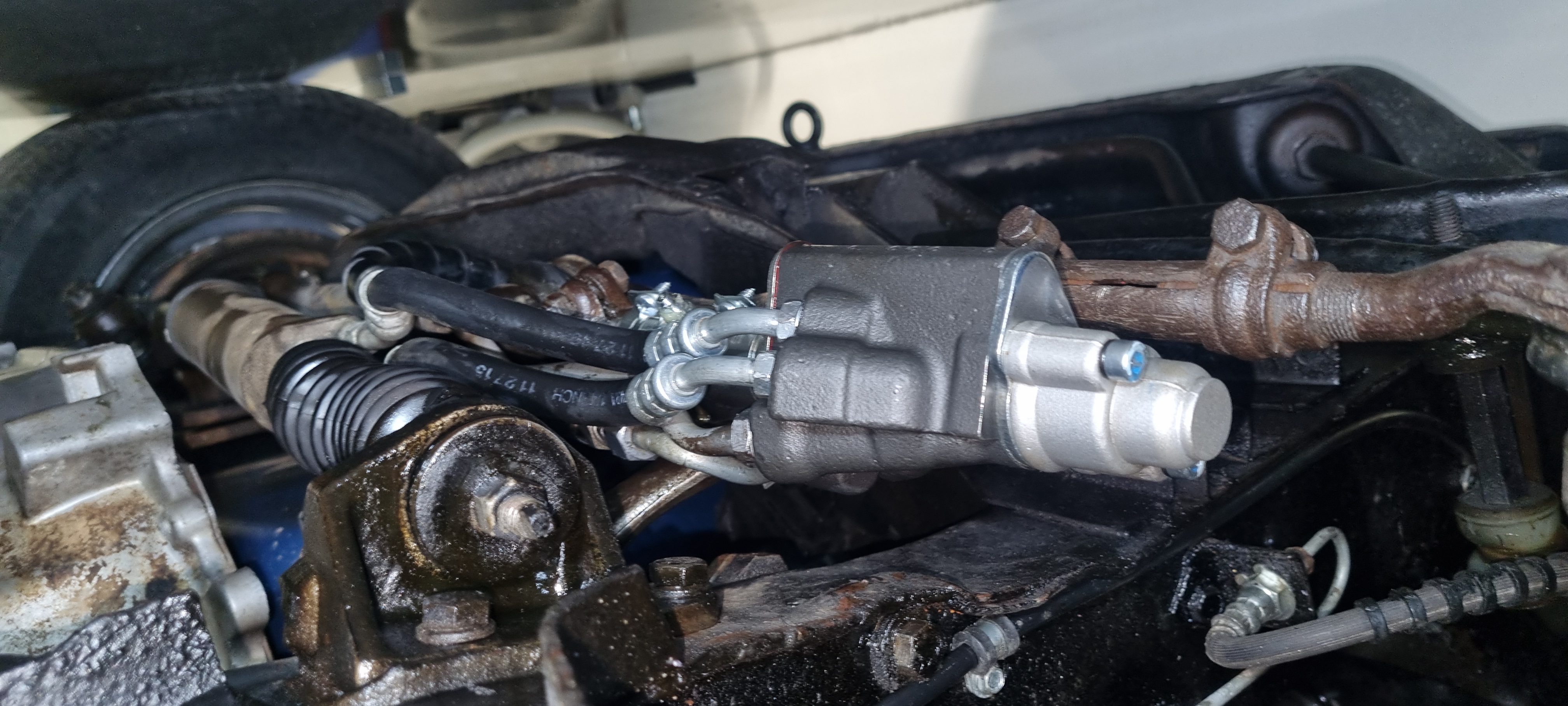

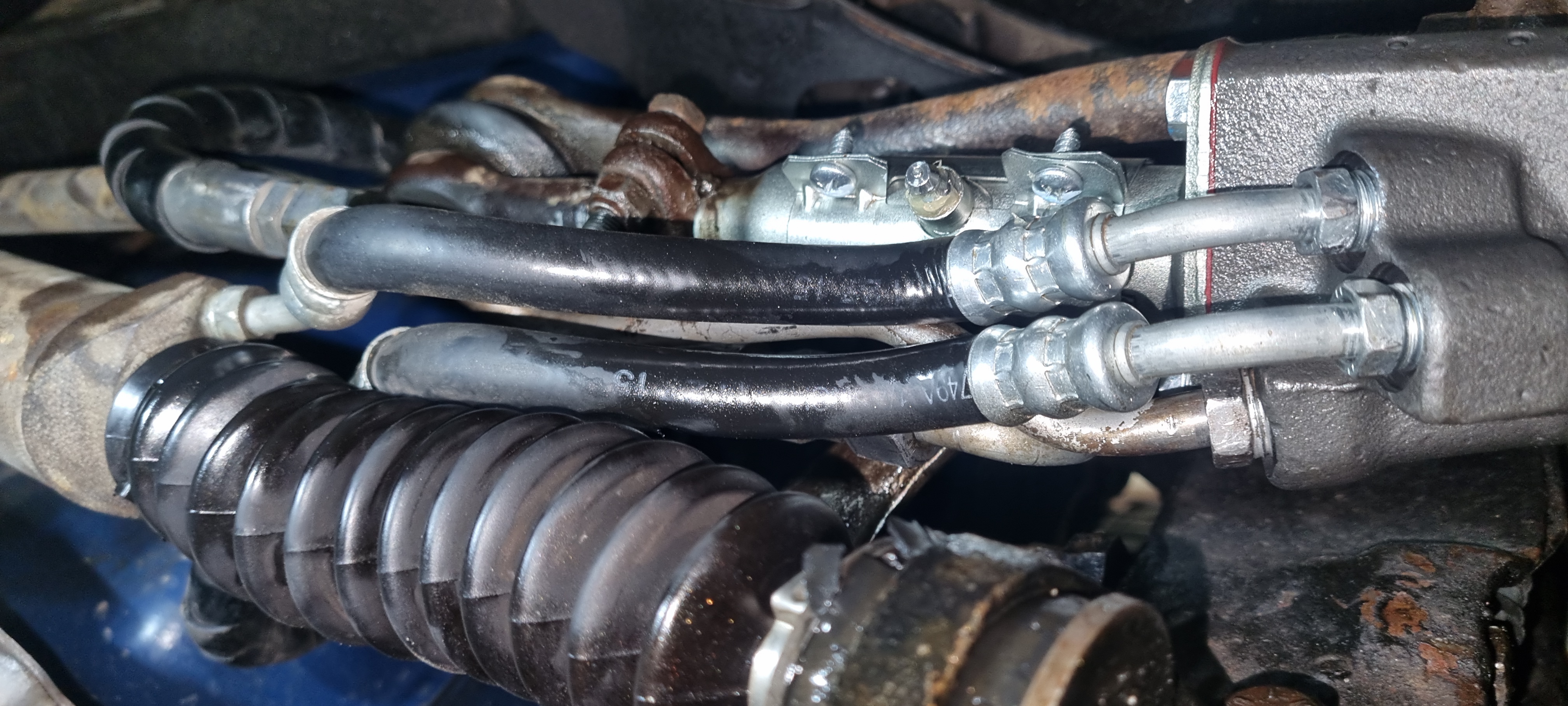

Hier mal ein paar Bilder vom neuen Steuerventil.

Ich bin bei den Servolenkungen jetzt nicht so zu Hause, aber dennoch einmal meine Gedanken dazu:
- Wenn das Steuerventil getauscht wurde, wäre das mein erster Ansatzpunkt. Kann ja ggfs. ein kaputtes Neuteil sein.
- Ist vielleicht nicht vernünftig entlüftet worden?
- Auf Verdacht hätte ich die Pumpe nicht getauscht. Wenn das Problem aber bei alter und neuer Pumpe gleich ist, würde ich auf die beiden obigen Punkte tippen. Vor allem, wenn das Servoöl aus der Pumpe gedrückt wird, würde ich erstmal vernünftig entlüften. Das kannst Du ja auch zu Hause machen.
Christian
Re: Lenkrad ruppelt beim lenken im Stand
sehe ich so wie burnout.
Hast du das Servolenkungssteuerventil selbst gekauft? Frag doch einfach mal beim Hersteller nach, die haben sehr oft guten technischen Support.
Ggf. ist das Ventil schlecht voreingestellt, oder schon defekt verkauft worden.
