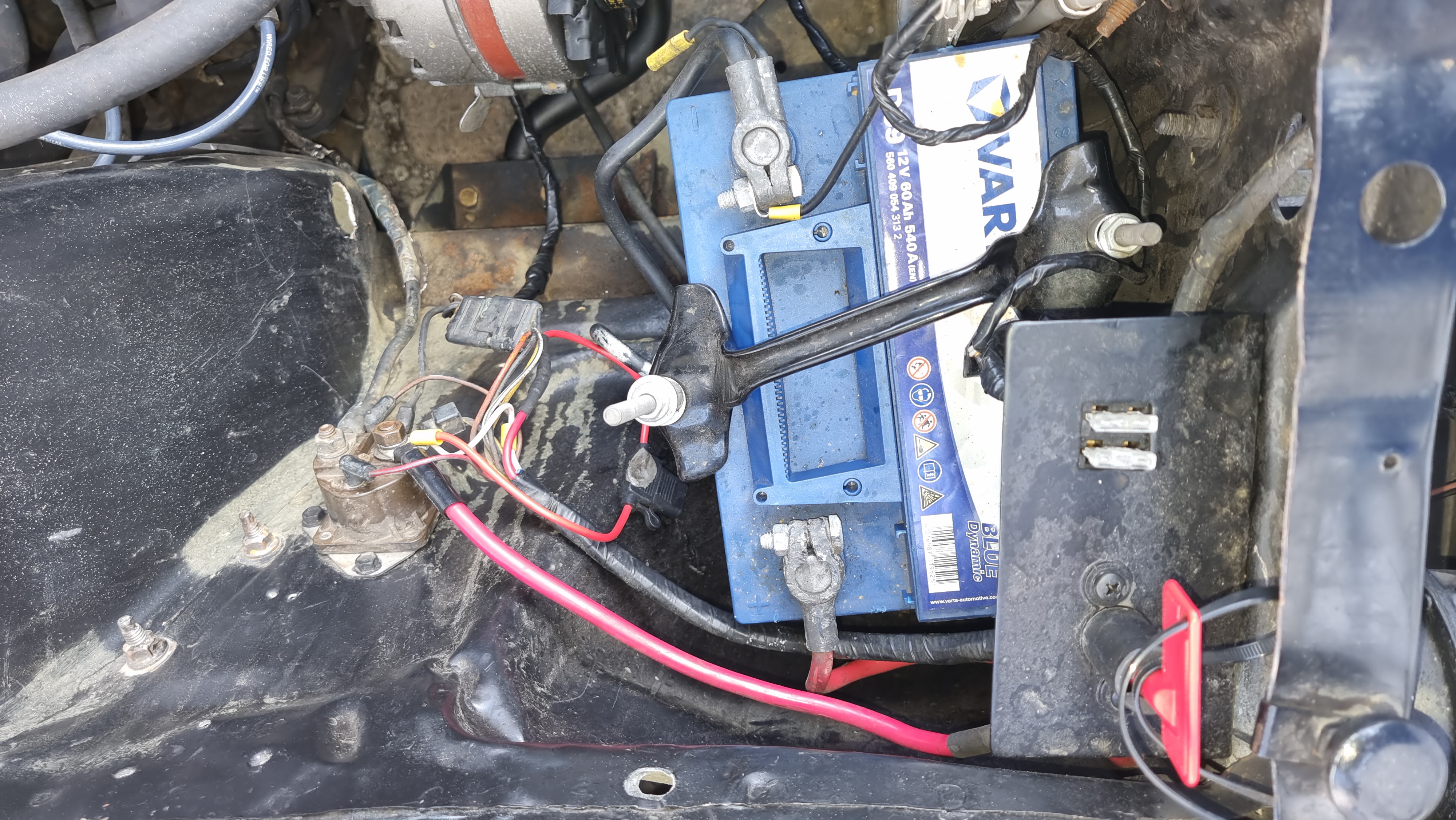

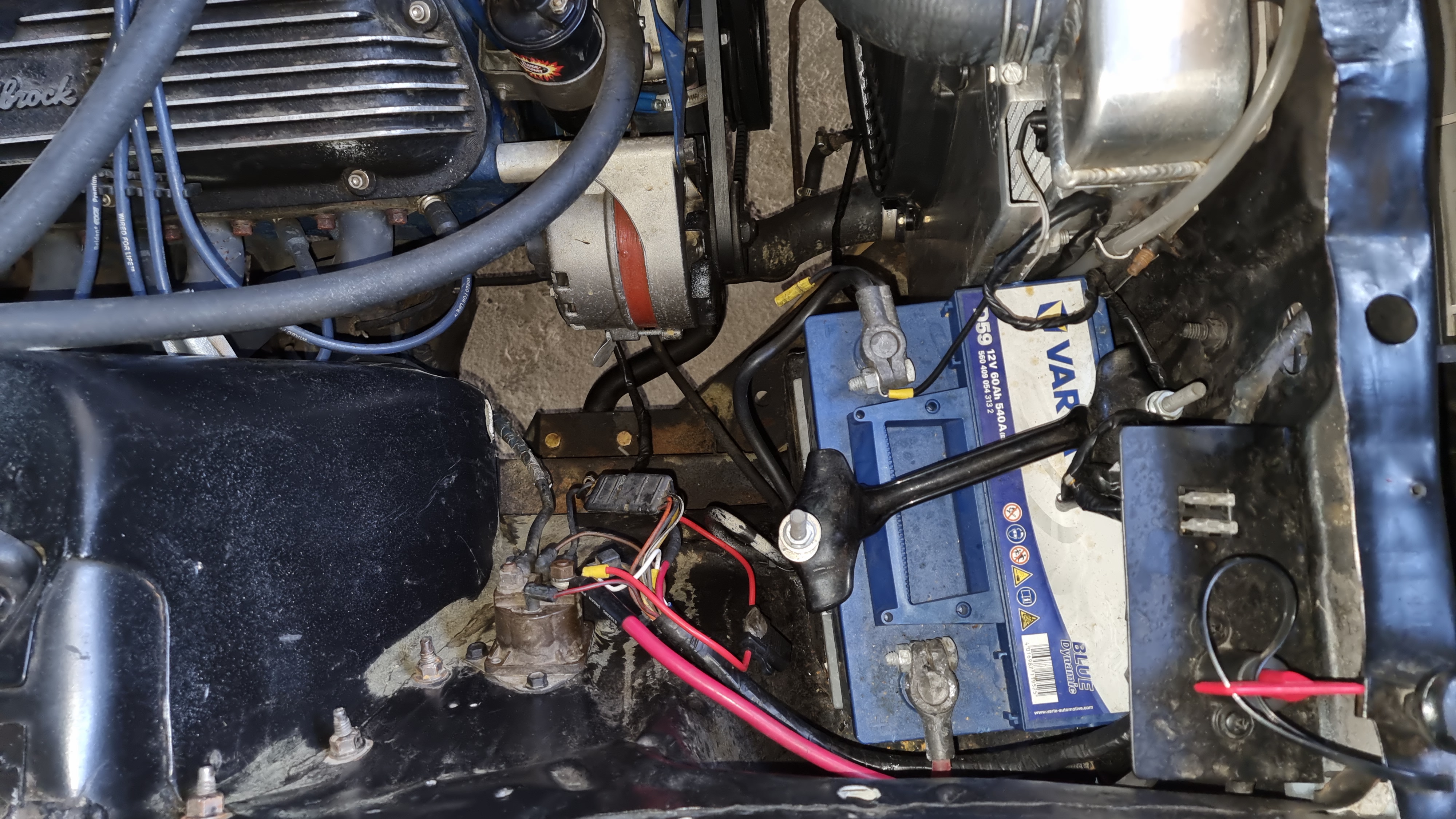

Ich habe am Wochenende den Motor mit einer Fremdbatterie und Starthilfekabel problemlos starten können. Bin dann auch kürzere Strecken ohne Probleme gefahren und konnte mit Starthilfekabel immer wieder starten. Die LiMa sollte also in Ordnung sein, sonst wäre ja kein Zündstrom da. Ich habe dann schon mal eine neue Batterie bestellt.
Nur habe ich jetzt Angst, dass die neue Batterie Schaden nehmen könnte, weil der LiMa Regler defekt sein könnte und die neue Batterie überlädt :roll: Kann das passieren :?:
Ich habe mal ein Foto der betroffenen Teile hochgeladen.

Re: Batterie plötzlich leer
Servus Kurt,
abenteuerliche Verkabelung hast du da... :(
Aber da hat schon jemand auf eine Lichtmaschine mit integrierten Laderegler umgebaut, das ist schon mal gut. Aber auch die gehen kaputt.
Bitte besorg dir dringend ein Multimeter und miss mal den Ladestrom, sonst können wir dir leider nicht helfen.
