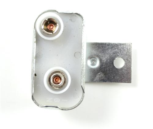

Hallo die Gemeinde,
ich habe ein Problem mit diesem Regler hinterm Tacho bzw. auf dem Gehäuse.
Wie kann ich prüfen ob dieser noch i.O. ist ? Messen wie ?
Und wer hat noch einen liegen...und braucht ihn nicht mehr ?
Gruß H

Re: Voltage Regulator
Verfasst: Sa 18. Dez 2021, 12:37
von Torino OL
mit dem Messen wird es schwierig.
Diese Spannungskonstanter funktionieren mit Biemetalltechnik. Bedeutet, in Verbindung mit den Anzeigen, die ja ebenfalls durch Wärme ein Biemetall auslenken lassen um den Zeiger zu bewegen, arbeitet das ganze nach dem ein/aus Prinzip. Heißt 12V an/aus. Im Mittel ergibt das Ganze dann ca. 5V. Die Wärmeträgheit des Gesamtsystems (Regler und Instrument), sorgt dann für einen stehenden Anzeigewert.
Elektronisch kann man das natürlich mittlerweile auch lösen.
Durch Stepdown Wandler (12V/5V). Mit entsprechender Beschaltung werden dann stabile und funkentstörte 5V erreicht.
Schöne Grüße
