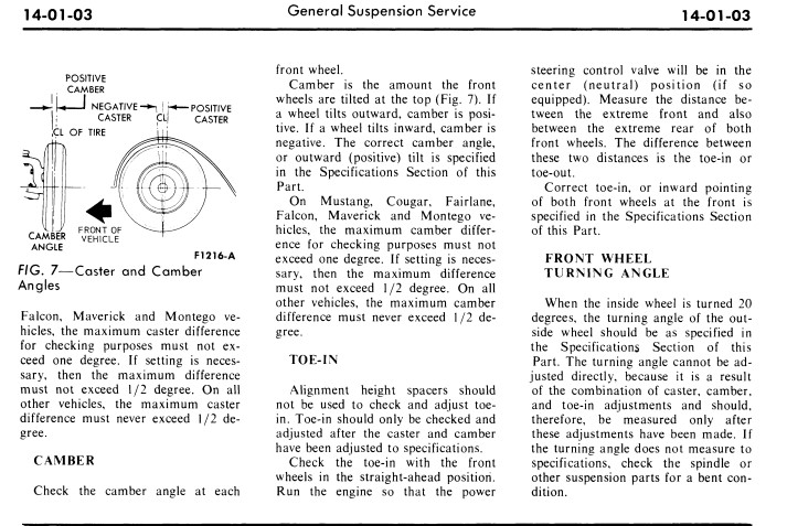

Wollte Mal nachfragen ob mir jemand ne Formel geben kann zum umrechnen, oder sogar mir es gleich umrechnen kann.
Es geht um den Sturz meines 70 er Torino.
Wenn der reifen auf dem Boden steht in einer Maschinen Halle ( Boden eben ) Und ich einen rechten Winkel an den reifen Stelle, habe ich oben den Abstand von Rechten Winkel zur Felgenkante 20 mm und unten von Winkel bis Felgenkante 12 mm. Das heißt ich ab nen Unterschied von 8 mm auf einer Länge von 355 mm Wieviel Grad beträgt der sturz?

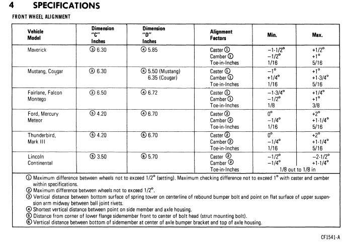

Schau mal ob du damit zurecht kommst.
Ich aus dem Shop Manual

Hier die KFZ Werkstätten die ich gefragt habe können meinen Torino nicht vermessen. Entweder geht es nicht weil mein Rad vorne zu weit drinnen ist oder die einfach keine Daten haben. Bin am verzweifeln, ist das nicht so das oben am Querlenker mit Blättchen unterlegt ist bzw weiter Unterlegt wird zum sturz einstellen? Den die sturz schraube am unteren Querlenker ist schon auf Anschlag gestellt. Ich kann also nicht mehr nach innen stellen.
Ich kenne es von meinem damaligen Camaro das dort am oberen Querlenker Unterlegt war. Hier beim Torino aber nicht. Entweder der Vorbesitzer hat es einfach vergessen die blätchen wieder rein zu machen oder es war einfach unwissen. Der sturz ist wie gesagt so negativ das es mir die reifen innen abfährt.
