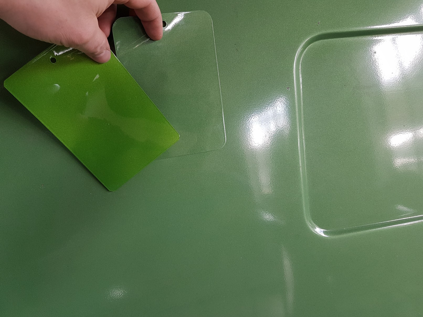

Mittlerweile hat der Lackierer meines Vertrauens Verbindung zu Sherwin Williams in den USA aufgenommen ( Das ist der größte Farbenhertseller in den USA , die haben auch Damals die Ford Farben gemacht) .Der Farbton besteht dort noch auf einem Originalblech von 72`. Die haben sogar eine Mischformel ( für moderne wasserbasierte Basislacke ) dafür und der Lack wird unter dem Namen "Marcel Green M5072" geführt. Die haben ein Foto vom Originalblech neben einem Farbmusterblech rüber gesendet und das sah perfekt aus. Mein Lackierer hat die Farbe nach der Formel angemischt und ein Farbmusterblech gespritzt - absolut perfekt. Habe es an eine Stelle am Wagen gehalten, wo die alte Farbe noch vorhanden ist.
Zusätzlich hat der Lackierer die farbe gescannt um nach artverwandten Farben zu suchen, mit dem Ergebnis, das es so eine Farbe in den letzten 50 Jahren nicht gegeben hat.Ergo- laut Farbfecher oder Vergleichsfarben von Autos der letzten 50 Jahre findet sich KEIN Farbton, der auch nur annähernd dem Ivy Green nahe kommt.
Wer sich mit dem Gedanken trägt, sein Auto in Ivy Green zu lackieren, kann sich an Schneider-Lackierung in Osterburg wenden.
Re: Farbcode Ivy Glow 1972
Verfasst: Di 11. Feb 2020, 17:33
von grumania
Vier gleiche Bleche, zum archivieren...

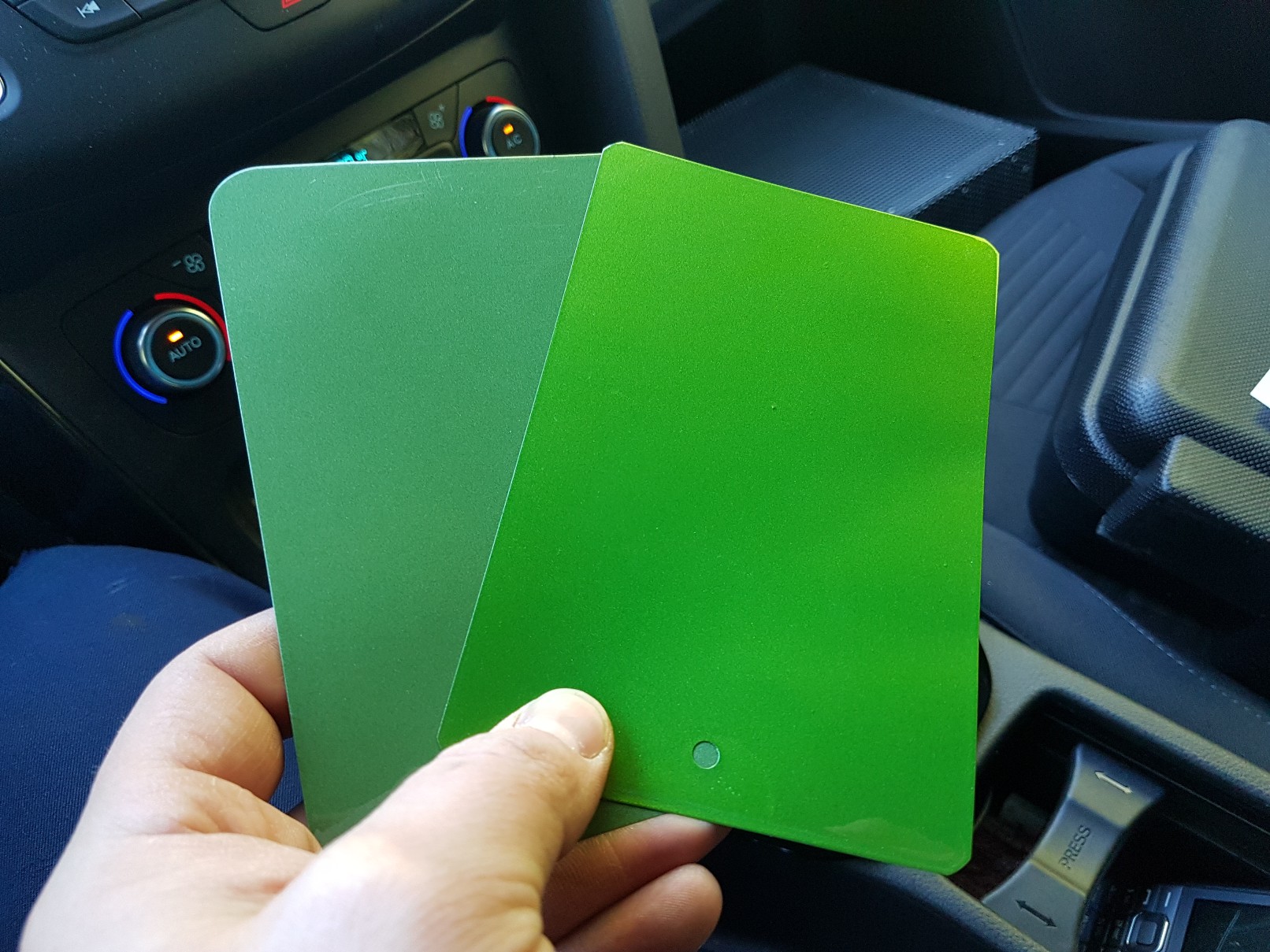

das stimmt so nicht ganz. Opel hatte diesen Farbton in der Palette.
Anbei sind zwei Farbmuster. Das eine ist der Opelfarbton und das andere das Grün für die aktuellen M Modelle bei BMW.
Lackmuster 2.jpg (413.4 KiB) 34934 mal betrachtet

Dann hätte der Scanner angezeigt, das es einen Opelfarbton gibt, der dem Ivy Green ähnelt....Hat er aber nicht.Die Datenbank hat GAR KEINEN ähnlichen Farbton angezeigt.
