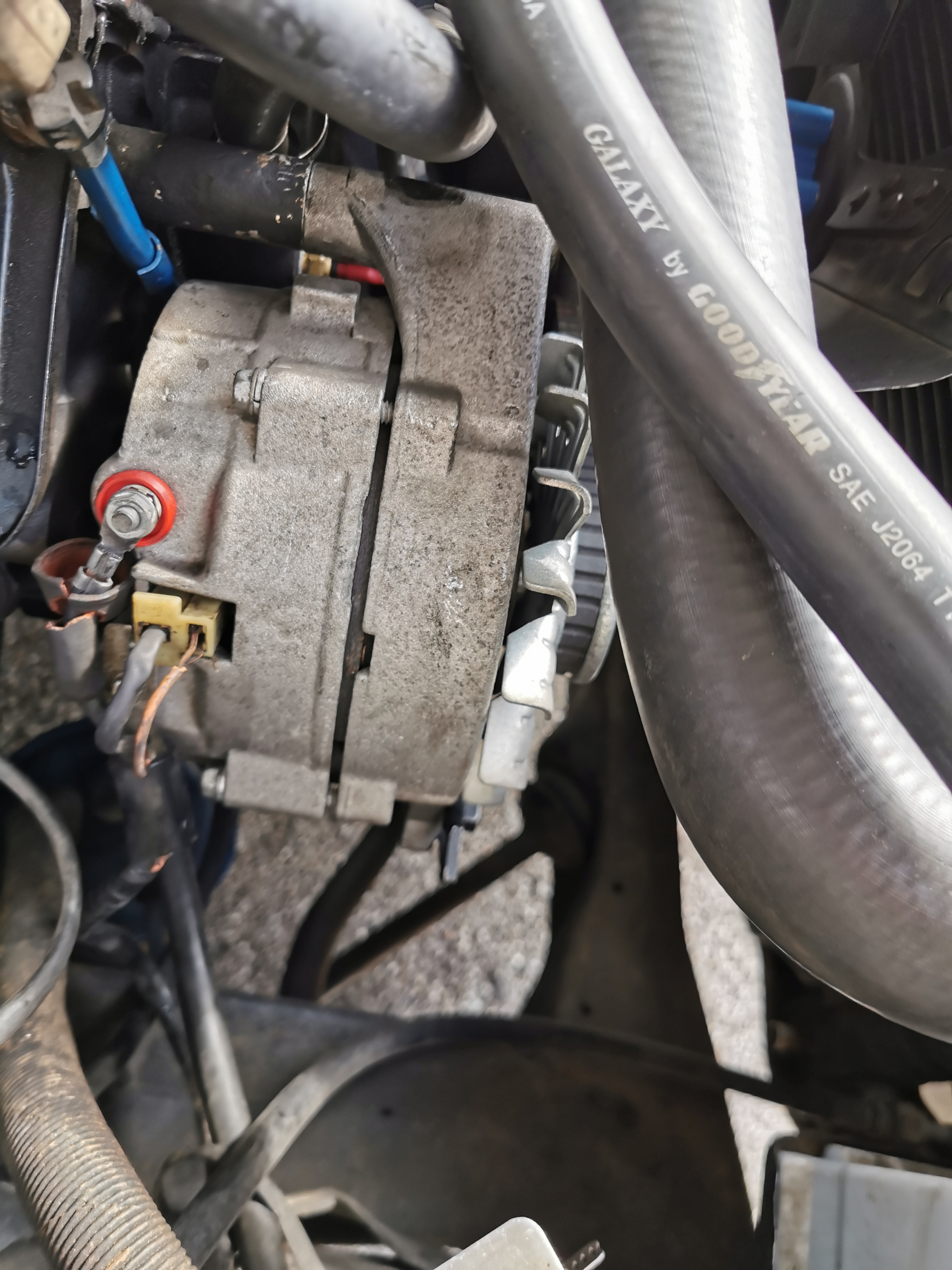

Ich habe mal eben an der Lima gemessen: außer der Batteriespannung konnte ich keine Spannung feststellen. Ich bin ja was Mechanik und Elektrik angeht nicht völlig unfähig, allerdings fehlt mir die Erfahrung km Kfz Bereich. Ich habe keinen blassen Schimmer, wo ein externer Regler sitzen würde oder wie er aussieht. Vielleicht kann ja mal jemand einen Blick auf das Bild werfen und mir einen schlauen Tipp geben, was ich als Ersatz anschaffen soll. Und wozu die Anschlüsse am Stecker gut sind (gehen die zum Regler?) wüsste ich auch gern.

Schau mal bitte, ob du so ein Teil im Motorraum findest und ob es noch angesteckt ist.
Umrüsten auf moderne Lichtmaschine ist wirklich total easy. 1x ein dickes Kabel ans Plus der Batterie (B+), ein dickes Kabel an Masse (B1) und das Kabel der Ladekontroll-Lampe
an D+ - fertig ist der elektrische Teil.
Nimm eine alte Opel Kadett Lichtmaschine, die passen 1:1.

a hui, da schauen aber schon die blanken Drahtlitzen raus ...
schau dir mal diese Webseite an, da ist die Funktion und auch der Umbau auf internen Regler sehr gut erklärt.
https://eckhard.dr-mustang.com/mustang_ ... h_lima.htm
Zitat Webseite
Das am Anschluss BAT angeschlossene Kabel führt den in der LiMa erzeugten Strom zunächst zum Lichtmaschinenregler (alternator regulator), der die Aufgabe hat, die Spannung im vorgesehenen Bereich des Bordnetzes zu halten. Dieses Kabel ist im Stromlaufplan für den 1968er Mustang mit der Nr. 35 bezeichnet (sh. Gruppe 19 Seite 37 ff des originalen Werkstatthandbuchs). Werkstatthanbücher (Shop Manuals) sind in gedruckter Form erhältlich bei spezialisierten Mustangteilehändlern und zum kostengünstigen Download bei www.fordmanuals.com. Hinweis: bei anderen Baujahren als 1968 sollte man prüfen, ob der Stromlaufplan im Shop Manual enthalten ist oder ob man zusätzlich ein „Wiring Manual“ mit dem ausführlichen "Schaltplan" kaufen muss.
Der vom Regler gezähmte Strom (bzw. die geregelte Spannung) wird mit einer relativ dicken Leitung (Nr.152 im originalen Stromlaufplan) zum Pluspol des Startrelais (starting motor relais) weitergeführt, an dem auch der Pluspol der Batterie angeschlossen ist.
Eine moderne Lichtmaschine wie unser Exemplar von Bosch hat dagegen einen internen Regler, so dass man den (bereits geregelten) Lichtmaschinenausgang direkt mit dem Pluspol der Batterie verbinden kann. Da unsere Kadett-LiMa die gleiche Leistung wie die originale besitzt, reichen die originalen Kabelquerschnitte.
Soll heißen (was ich lt. deinem Bild vermute) wenn du schon eine LiMa mit internen Regler hast, geht der Plus Pol direkt zur Batterie, ansonsten geht er zuerst zum "Voltage Regulator", der rechts im Motorraum auf der Seitenwand, in der Nähe von der Batterie montiert sein sollte.
Oder wieder anders herum, das Kabel, das in den Innenraum zur Kontrollleuchte geht ist immer beim Regler. Ich vermute mal, es wird bei dir das braune Kabel sein.

Mess mal ob du hier 12 Volt anliegen hast, wenn Zündung an. (ALT-Lampe an)

leiti83 hat geschrieben: Mo 22. Jul 2019, 11:16 Mess mal ob du hier 12 Volt anliegen hast, wenn Zündung an. (ALT-Lampe an)
Ich glaube, da lag keine Nennenswerte Spannung an, aber ich prüfe das später nochmal.
Sollte da Batteriespannung anliegen und bei laufendem Generator mehr?

Egal ob mit oder ohne Zündung: am rechten Anschluss liegt keine Spannung an.
Bedeutet das, dass dieses nette Kerlchen defekt ist?
