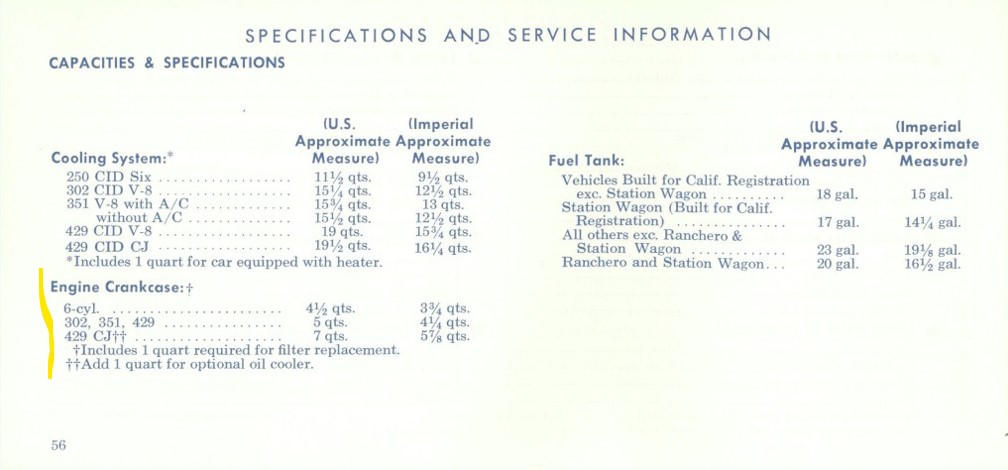

Servus Heiko, im Manual finde ich diese Information
Hans
