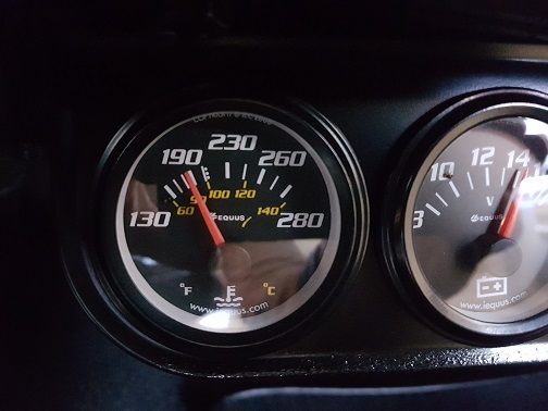

Nachdem die Kühlertemperatur im letzten Sommer desöfteren schnell nach oben ging, im Stau teilweise auf knapp 230°F laut meiner zusätzlichen Anzeige, habe ich diesen Winter den Kühler getauscht, bzw. ein neues Netz einbauen lassen.
Thermostat war 195°F drin, jetzt 180°F.
Bei der ersten Testfahrt kam ich auf 190°F Kühlertemperatur. Mal sehen wie er sich bei höheren Außentemperaturen verhält.
Gruß Crissi
