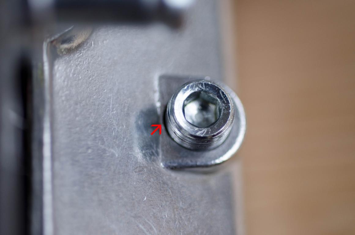

So, nun herrscht Klarheit. :twisted:
Die NPT Schraube war drin und mit Dichtmittel versehen, so daß von Außen jetzt erstmal nichts auffällig war.
Dann hab ich die Schraube vorsichtig rausgedreht. Hm, alles unverdächtig.
Erst als ich dann die Dichtmittelreste rausgepult habe, sicherheitshalbe mit Staubsauger im Anschlag, damit mir nichts
von dem Dichtmittel in die Fuel-Bowl fällt, konnte ich die SCHEIßE sehen. s. Bilder
NPT Plug in place.JPG (62.68 KiB) 17360 mal betrachtet
Oval bore hole.JPG (92.73 KiB) 17360 mal betrachtet
missing threat.JPG (107.64 KiB) 17360 mal betrachtet
Ovales Bohrloch und daher fehlendes Gewinde. Das ist natürlich nicht abzudichten.
Ich könnt kotzen! :evil:
Qualitätskontrolle scheint es bei Holley nicht zu geben...
Man stelle sich vor, das hätte evtl etwas besser gehalten und wäre dann während der Fahrt passiert... Fackellauf nennt man das dann wohl...
