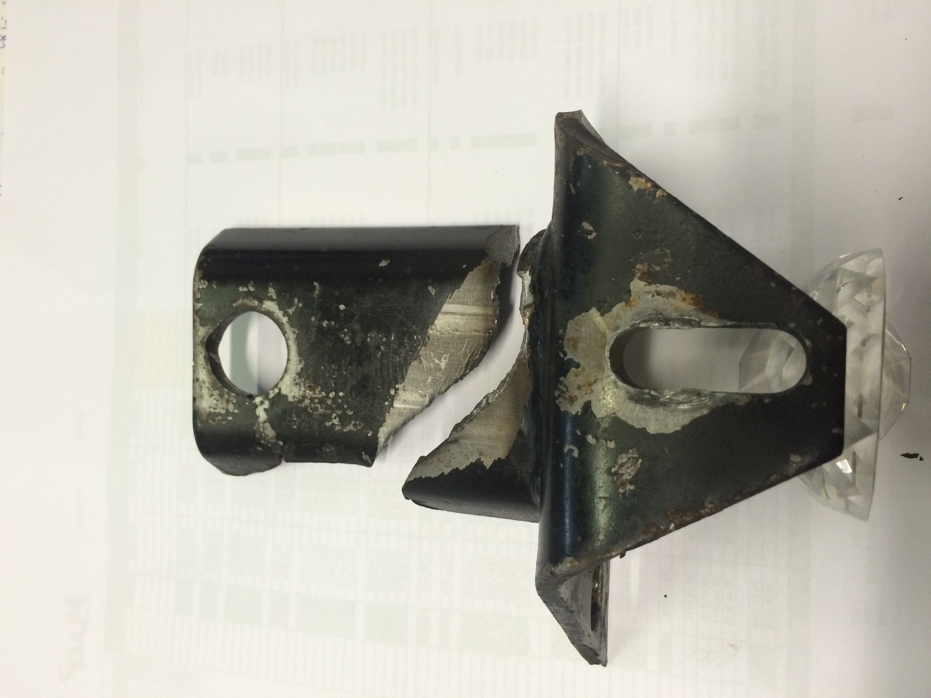

habe nun seit gut einem Jahr meinen `69er Torino GT und bin natürlich immer noch total Happy damit! bislang hatte ich auch total glück und wurde verschont mit großen Reparaturen, lediglich die Kraftstoffpumpe, die Lichtmaschine und der Spannungsregler mussten getauscht werde, das war allerdings kein Gegner! ach und den Auspuff durfte ich ab dem Mitteltopf selber anfertigen da keiner verbaut war, aber auch das war nicht so wild, hat nur jede menge zeit gefressen. dafür jetzt schicke 3" Edelstahlrohre drunter...;)!

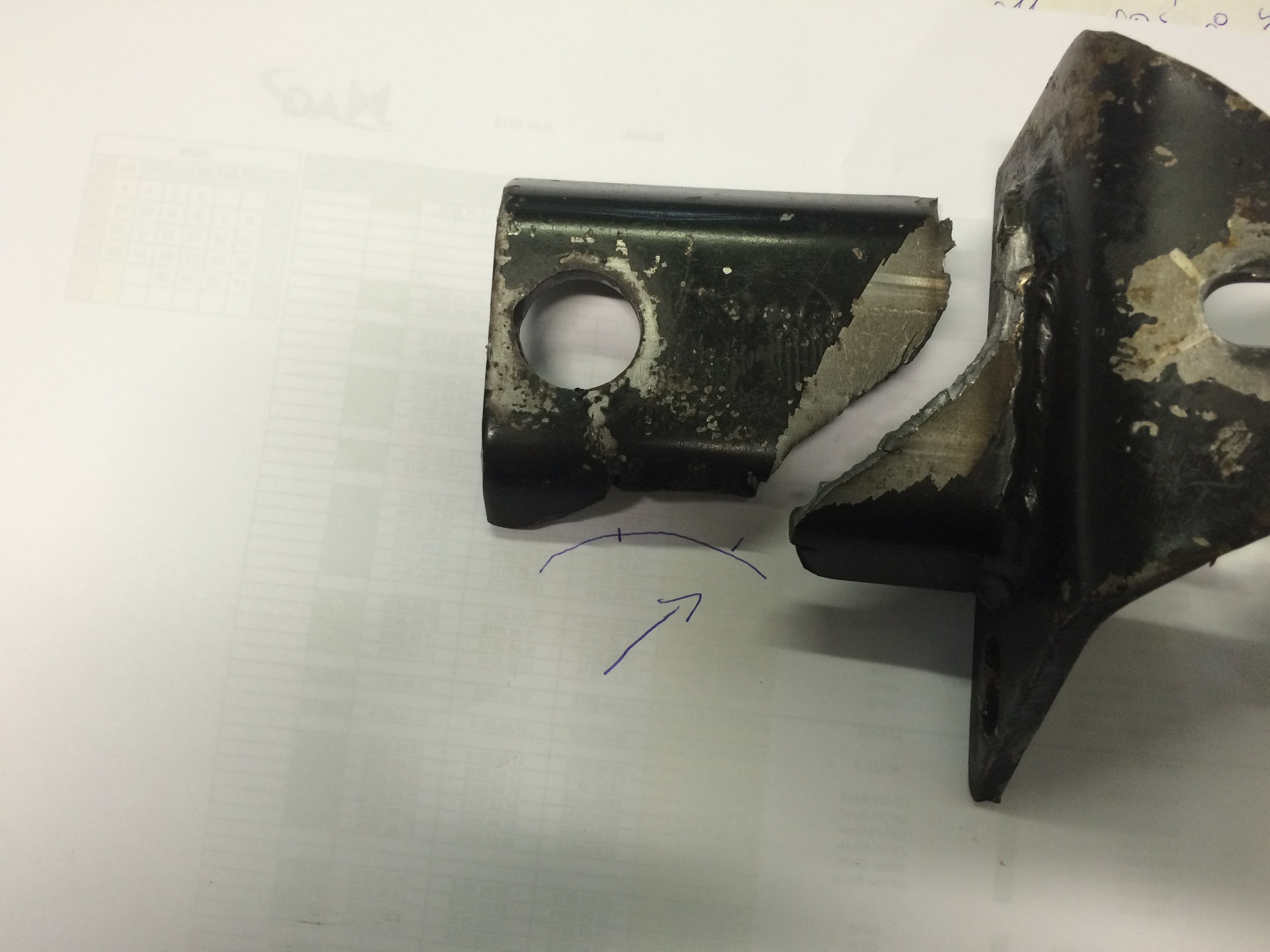

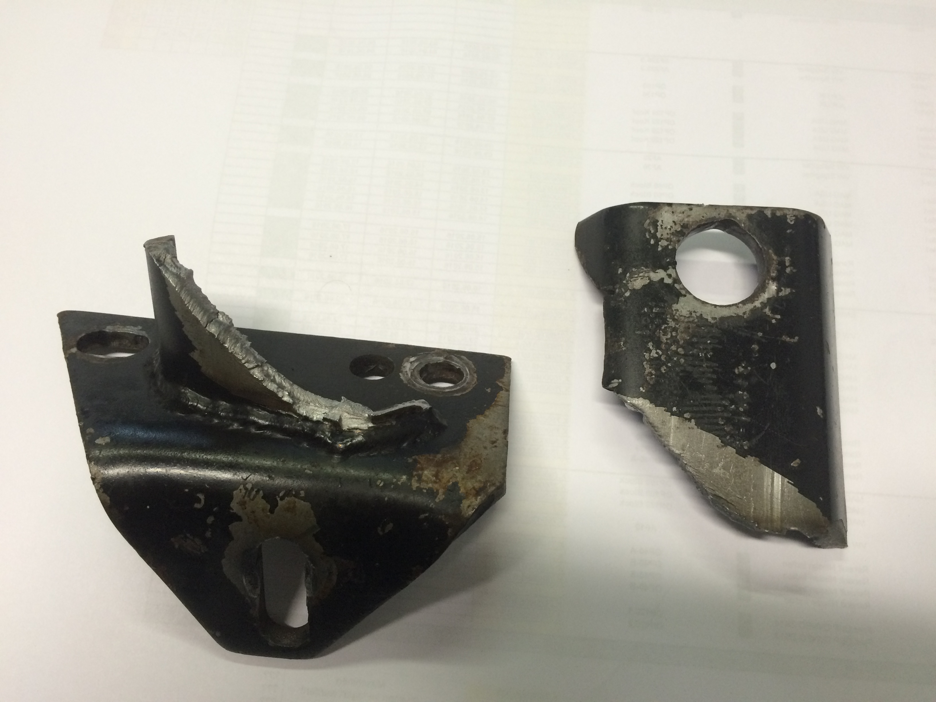

jetzt zu meinem ersten Problem das ich Aktuell habe. bei Rechtskurven hat mein Torino immer ganz komische Geräusche von sich gegeben, ein ziemlich lautes und unangenehmes kratzen. habe hier schon bissle durchgestöbert ob ich was finde aber kam nichts ähnliches vor. als dann auch noch tag für tag die Servolenkung immer weiter ausgefallen ist, hab ich mich dann doch mal auf die suche gemacht. Servopumpe scheinte ganz gut, genügend Öl war drin und Riemen war auch ok. unterm Auto gelegen sah ich beim Lenkgetriebe ein stück Metall runter hängen!!! genauer nachgeschaut und siehe da, der Halter wo die Kolbenstange befestigt wird ist weggebrochen! dadurch war das Lenkgetriebe nicht mehr in seiner richtigen Position und hat immer am Unterboden gestreift in den kurven. da hat wohl jemand mal ein stück rausgeflext, und das nicht wirklich sinnvoll, hat somit das material geschwächt und eine "sollbruchstelle" provoziert. naja, werde den Halter jetzt neu anfertigen und gleich etwas Stabiler machen das da nix mehr passieren kann.

Halter dieser Bauform kommen bei nachgerüsteten Fächerkrümmern zum Einsatz. Die originalen Gußhalter sind dann zu kurz.
Der Vorbesitzer könnte tatsächlich was weggeflext haben, weil die Lenkung angeschlagen ist. Oder die Lenkung hat sich über die Jahre da rein gearbeitet. :o
Alles recht eng da unten.
Gruß Rolf

Der Halter war auch bei mir schon mal repariert worden. Scheint eine Schwachstelle zu sein. Hilfreich ist es, nicht im Stand zu lenken, da durch das hohe Gewicht natürlich enorme Kräfte auf den Teilen liegen.
Beim Lenken gilt eigentlich : Fuß von der Bremse und möglichst rollen.
Die Pumpe geht oder geht nicht, das Problem mit dem verzögerten Einsetzen der Lenkhilfe deutet mir eher auf einen Defekt im Control Valve oder vielleicht auch Lenkzylinder hin.
Das Ventil steuert durch die Lenkbewegung den Fluss in den Lenkzylinder. Dort würde ich ansetzen.
