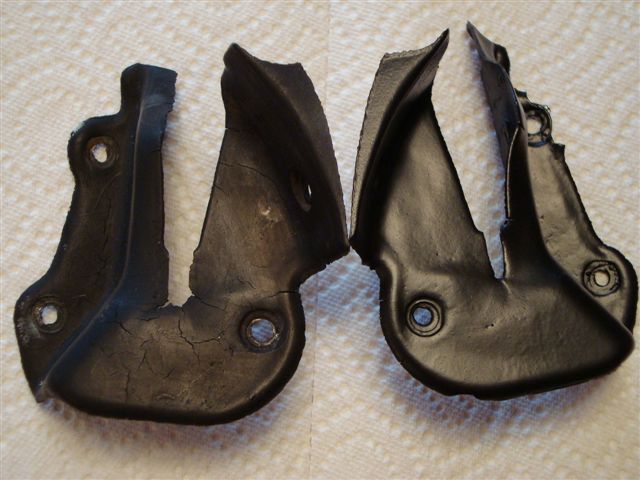

Ich bin an der Suche nach diesen Dichtungen verzweifelt und habe daher angefangen diese zu replizieren. Jedoch mit mäßigem Erfolg.
Das lag nicht an meinem Geschick oder der Ausführung, sondern am formen der Rohlinge.
Ich habe meine Alten genommen und diese bearbeitet, so wie ich mir gedacht hatte, dass es passt. Die Güßlinge schauen auch echt gut aus, für Prototypen.
Jedoch musste ich feststellen, dass meine Fantasie nicht ganz ausgereicht hatte, um sie perfekt zu formen. Siehe Bild.
Lasst euch nicht von den Lufteinschlüssen beeindrucken, war ja nur ein Prototyp :D
Das Problem ist an der Scheibe. Da sollte der ja anliegen um Wasser davon abzuhalten, in den Hohlraum einzudringen.
Wenn jemand Fotos hat, von einer (oder beiden) Seite(n), dann BITTE her damit!
Ich brauche mehr Anhaltspunkte, um es besser machen zu können.
Danach, sobald ich einen passenden Prototypen habe, werde ich es wieder posten und natürlich gerne für jeden Neue machen. Und das auch für einen kleinen Unkostenbeitrag, da das Material nicht eben billig ist.
Alles was besser aussieht, als die folgenden Zwei sind mir schon eine Hilfe!

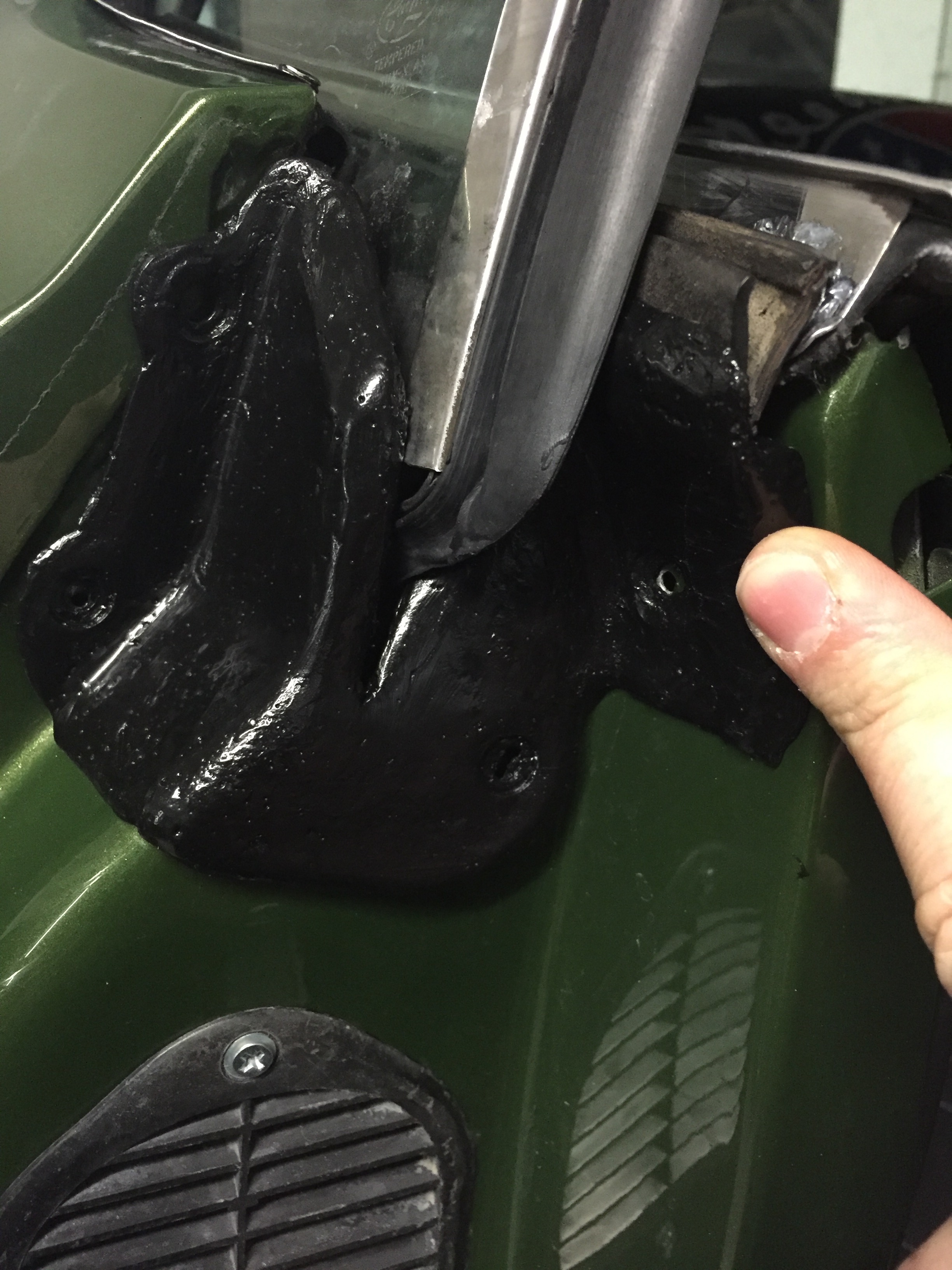

Die Amis hauen da Plasti-Dip drauf, das sieht dann so aus... (Foto aus einem US-Forum)
Kostenmäßig überschaubar und vlt. eine Zwischenlösung..... :)

Ich kenn das Forum und den Beitrag.
Leider sind die Fotos nicht sehr hilfreich, wegen der Perspektive, und ja ne. plasti Dip ist keine gute Lösung!
Das funktioniert nur, wenn die Originalteile nicht schon so kaputt sind.

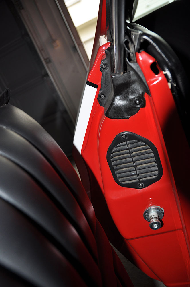

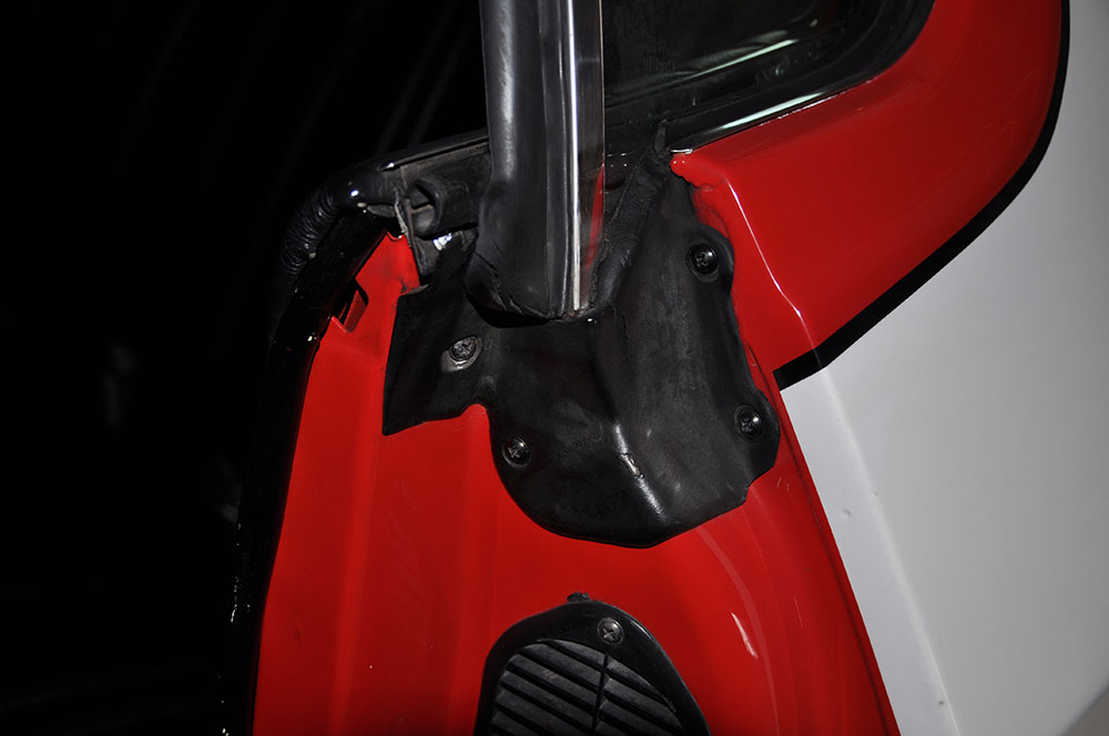

Hi Mars,
so sehen meine Gummis aus (an den rechten komme ich nicht gut ran in der Garage und wir haben heute recht schlechtes Wetter):
links
links
rechts
rechts
Gruss, Tomi

Super! Die helfen schon mal weiter!
DANKESCHÖN! :-)
Aber dennoch, BITTE, wer auch noch welche hat, die ähnlich gut, besser oder auch einfach andere Perspektiven (rundum evtl?) hat, immer her damit!
Das hilft mir alles weiter!

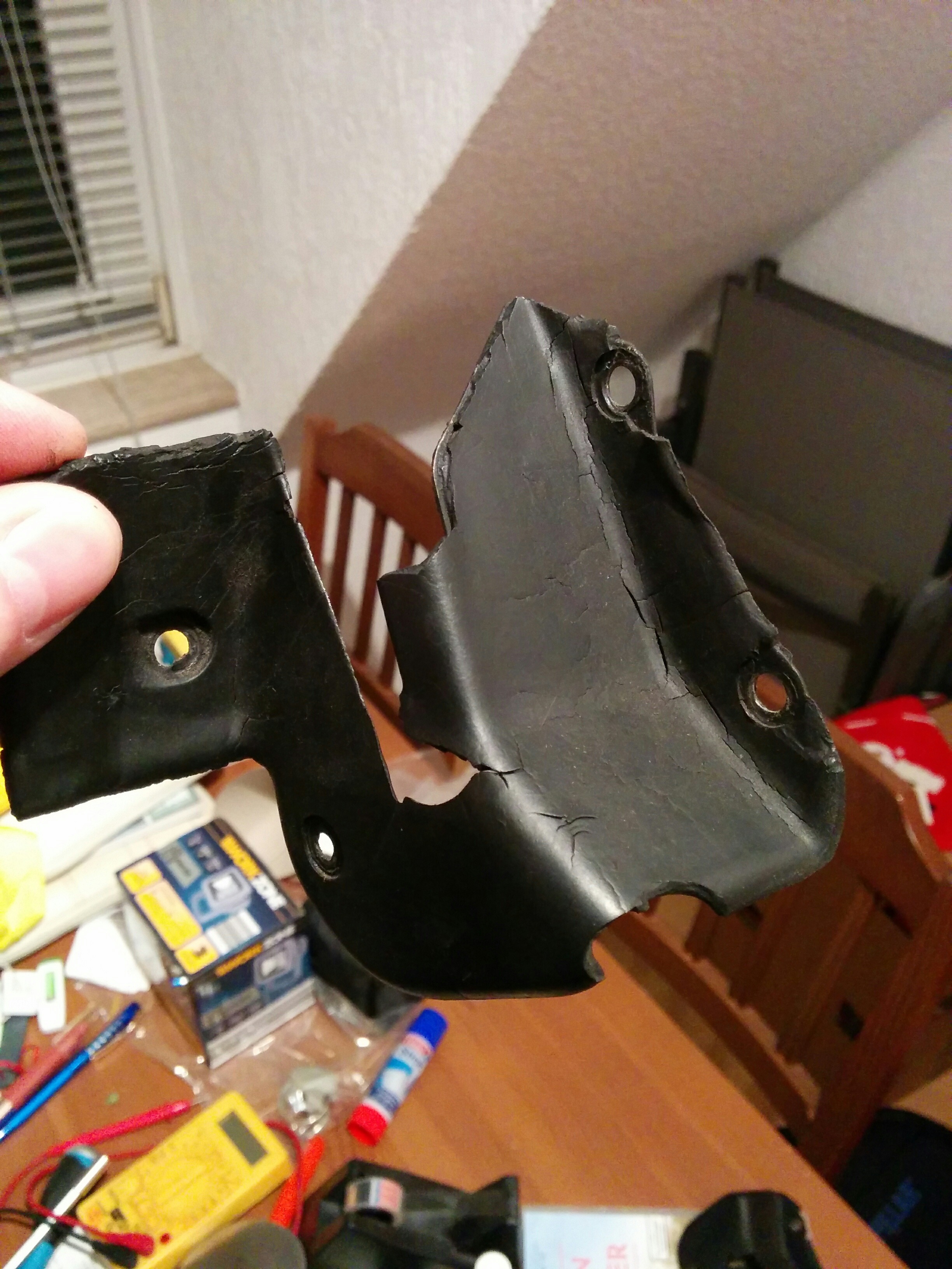

Ich werde mich Mitte August wieder mal an diese Dichtungen machen und dann kann ich gerne auch gegen eine Materialkostenpauschale mehrere machen, wenn ihr auch welche braucht.
Ich gieße Silikonformen, bearbeite diese und gieße dann die Dichtungen aus schwarzem PU, dass hoffentlich schöne und gute Teile rauskommen.
Das ist zwar eine ekelhafte Arbeit, aber anders wirds wohl kaum funktionieren.
Ich werde auch versuchen, das Originalteil einzubinden, vll. klappt das ja, dann gebe ich Bescheid und wenn ihr wollt, könnt ihr mir dann eure schicken, dann gieß ich die auch ein.
Das Problem, was ich damals mit meinen Prototypen hatte, war, dass diese so labbrig waren, da kein Metallkern drin war (wegen des Aufwands).
Dann kamen wieder tausend andere Sachen, die meine Aufmerksamkeit gebraucht hatten und die Dichtungen sind in Vergessenheit geraten.
Aber jetzt mach ich mich wieder daran.
