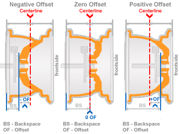

Jaaa, 7x15 ist mir klar. Aber was ist 4,25 Backspace?
Warum einmal Einpresstiefe 0 und einmal 6 ?
Ein Wahnsinn, was man da nicht alles bestellen kann. Ich versteh nur Bahnhof :mrgreen:

Ja, aber am Ende kann man anhand der Daten ziemlich gut messen was geht!
ET variiert ja auch bei normalen Felgen für Alltagsgurken und durch die Felgenbreite ändert sich ja wieder die Verschiebung Richtung außen bzw.innen.

Beiträge: 947
Re: Felgen, Reifen...
Das scheint so zu stimmen.
Am einfachsten ist es wenn du das Backspacing kennst (Felgen Kante bis Naben Auflagefläche) und die Felgenbreite.
Et ist ja Mitte der Felge bis Naben Auflagefläche.
Mit BS und Breite kannst du mit demontierten Reifen gut checken ob es passt!
Wenn du die gleiche Felge (Breite) mit ET7 anstatt ET0 holst, steht der Reifen 7mm weiter innen!
