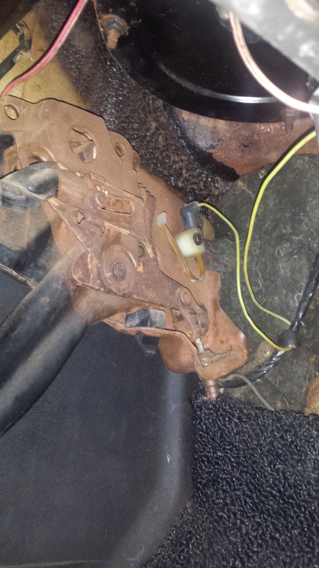

Hallo, kann mir jemand sagen, wo sich der Schalter der Feststellbremse sich befindet?
Entweder bin ich zu doof ihn zu finden oder er würde irgendwann mal ausgebaut.
Ein Bild von den teil wäre hilfreich.

Hallo der Schalter befindet sich direkt an der Feststellbremse bzw. Pedal.
Bild kann ich dir in 2 Std zusenden.

Hallo anbei das versprochene Bild.

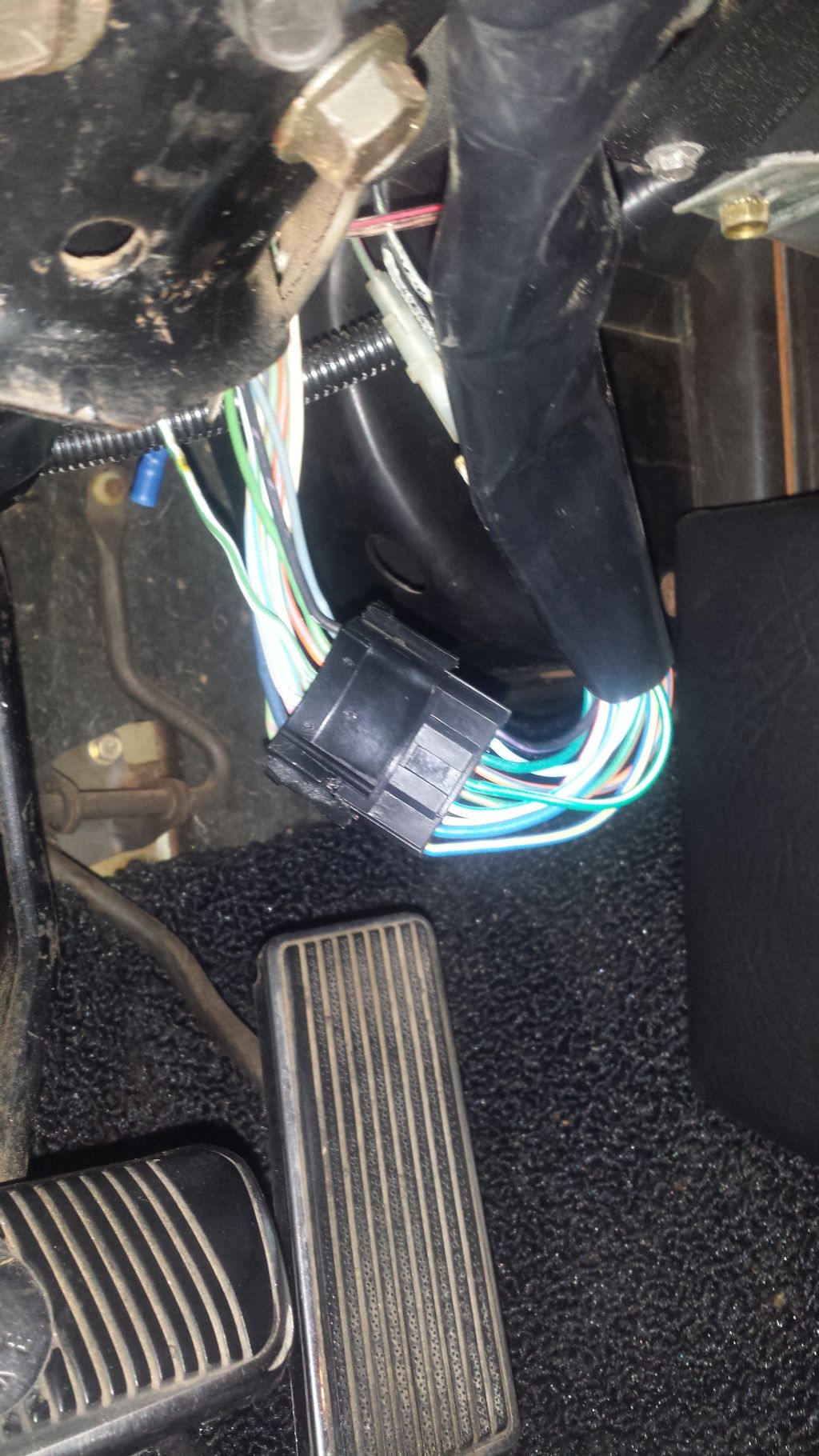

wobei ich eine Bitte hätte du fährst ja auch einen 71 GT kannst du mir ein Bild des Blinker lenkstockschalters zusenden.
Mir geht's da um die Belegung der Farben.

Hoffe die Bilder helfen dir.

Konihof fehlt der Schalter für die Feststellbremse bei dir ?
Re: kontrollleuchte Feststellbremse
Verfasst: Do 4. Jun 2015, 06:30
von konihof
Ja, Schalter fehlt. Hab gelesen das er optional geordert werden musste.

Der Schalter selbst ist nichts aufregendes, sollte man mit etwas Geschick selbst nachbauen können.
Wenn die Kabel zum Cluster vorhanden sind und eine Fassung mit Glühmittel wäre es kein Problem.
Oder NOS Parts sollte im jeden Ford aus der Zeit mit Fußbremse verbaut sein.
