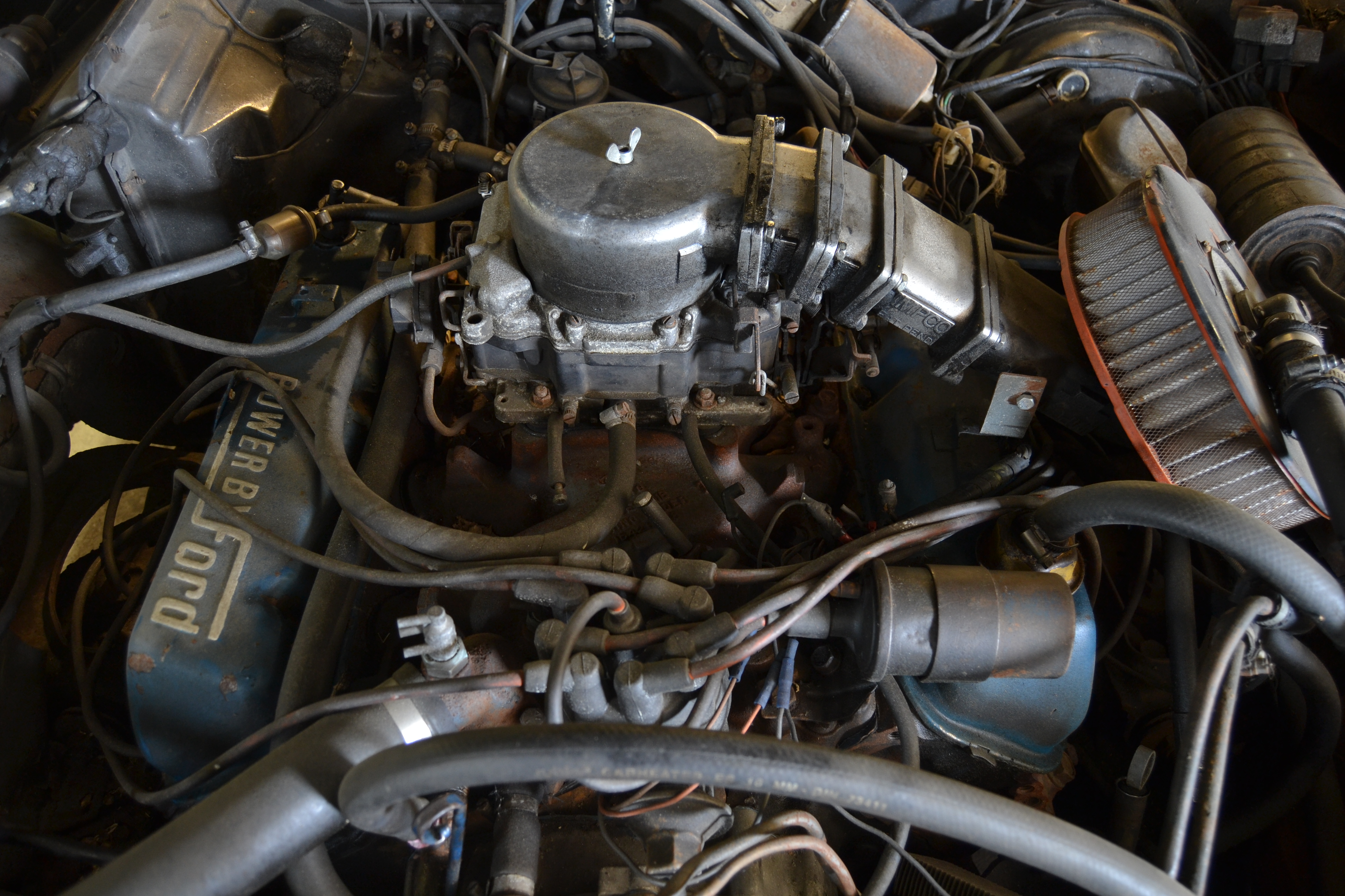

Hey Jungs, hier mal Bilder des Motors. Mehr habe ich nicht geschafft ausser die Schrauben zu zählen ... ich sehe und zähle 7?!?

Also jetzt muss ich doch auch mal was dazu sagen...
Ob es ein 302er oder ein 460er ist, sieht ein Blinder, sorry, ist aber so... Die Motoren haben dann wirklich einen deutlich sehbaren Größenunterschied...
So und nun zu deinem Problem. Erstens solltest du wirklich genau zählen, wie viele Schrauben die Deckel haben, lieber doppelt und zehnfach zählen.
Zum Anderen gibt es schon unzählige Threads in diversen Foren (auch hier im Forum!!) wo man bei verschiedenen Motoren die Blocknummern findet!
Tu dir selbst einen Gefallen und kauf dir zu aller erst ein Werkstatthandbuch für deine Baureihe. Da findest du dann einen Band, der alles über die Aggregate, deren Aufbau, Drehmomente, Füllmengen, etc. in sich hat.
Dann kannst du auch selbst nachlesen, was es für eine Maschine ist und wie du was an dieser machen kannst/sollst/willst.
Ich meins dir wirklich nicht böse, oder so, aber ich weiß wie schwer es ist und habe auch erst gedacht "Ach, da frag ich jetzt einfach mal, geht bestimmt schneller, oder einfacher!" - ABER es ist einfacher, selbst kurz nachzulesen und es schwarz auf weiß vor sich zu haben.
Danke für dein Verständnis!
