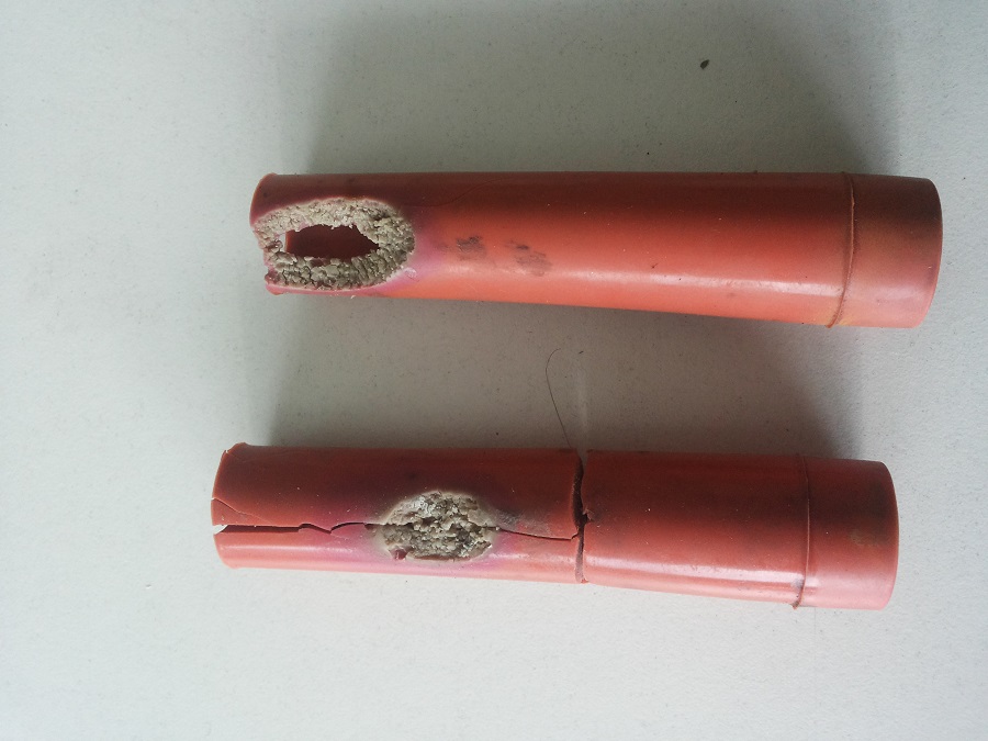

Hallo... habe heute 2 Zündkerzenstecker austauschen müssen weil sie sich "aufgelöst" haben (sind seit Okt. 2014 verbaut)
Die Zündkabel darunter sowie die anderen 6 Kerzenstecker waren/sind 100% O.K. .... jetzt frage ich mich was da passiert sein könnte?
Zündkerzenstecker... komisch
- 20150518_123938.jpg (136.98 KiB) 12876 mal betrachtet

Bin ja kein Experte, aber evtl. zu heiß geworden?
Sieht ja nach Verfärbung aus am Rand des abgebröselten. Außerdem "bricht" das sehr weiche Silikonzeug ja nicht mal eben wie bei dem unteren zu sehen ist.
Könnte es sein, das heiße Abgase vom Krümmer daran gekommen sind? Evtl hat dein Krümmer ja nur an den beiden Zylindern stärker abgeblasen?

Re: Zündkerzenstecker... komisch
Das ist beim abbauen kaputt gegangen..."bricht" das weiche Silikonzeug ja nicht mal eben wie bei dem unteren zu sehen ist
ich bin eher ratlos wie/warum das passiert ist, denn der Motor läuft "wie immer"

Hast du denn regelmäßig danach gesehen oder wieso ist dir das aufgefallen?
Mal gecheckt ob der Krümmer abbläst?
Habe das "zufällig" entdeckt bei putzen der Zündkabel. Der Wagen hatte weder an Leistung verloren noch ist er "schlecht" (naja...) angesprungen
Der Krümmer scheint aber wie vorgesehen nur am Endtopf einen Auslass zu haben...
vielleicht Marder?
aber "Henry" parkt immer in einer Garage
Hmmm...wenn er dicht ist kann ich dir auch keinen Tipp mehr geben. Ich würde sagen das es thermisch ist wegen der Verfärbung am Rand und den geschmolzenen Resten vom Material.
Wäre ja auch gut möglich gewesen da sie ja direkt überm Krümmer liegen.
Marderbisse hab ich zwar noch keine gesehen aber ich denke nicht das es einer ist oder war. Wenn das Kabel selbst noch durch wäre oder angeknabbert wäre vielleicht, aber so denke ich nicht.
Aber ich lasse mich natürlich gerne eines besseren belehren
Vielen Dank für dein Interesse an meinem Problem.
Die Zündkabel sind wie gesagt 100% okay... bei allen 8 +1 Kabeln... Der Marder war es wohl doch nicht

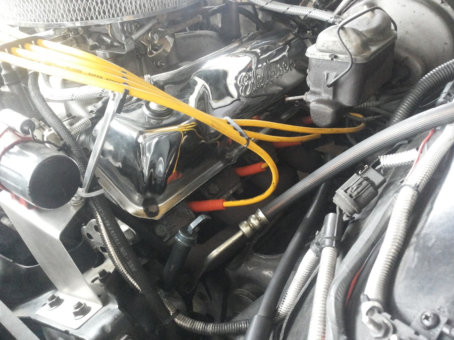

Ich habe selbst gebastelte "Abstandshalter" für die Zündkabel ... damit diese (und eben die Kerzenhalter) nirgendwo anstubsen.
(PS: Betroffen waren die 2 vorderen)
Deshalb versehe ich das ganze von der Logik her nicht wirklich
- 20150518_164245.jpg (257.34 KiB) 12859 mal betrachtet
