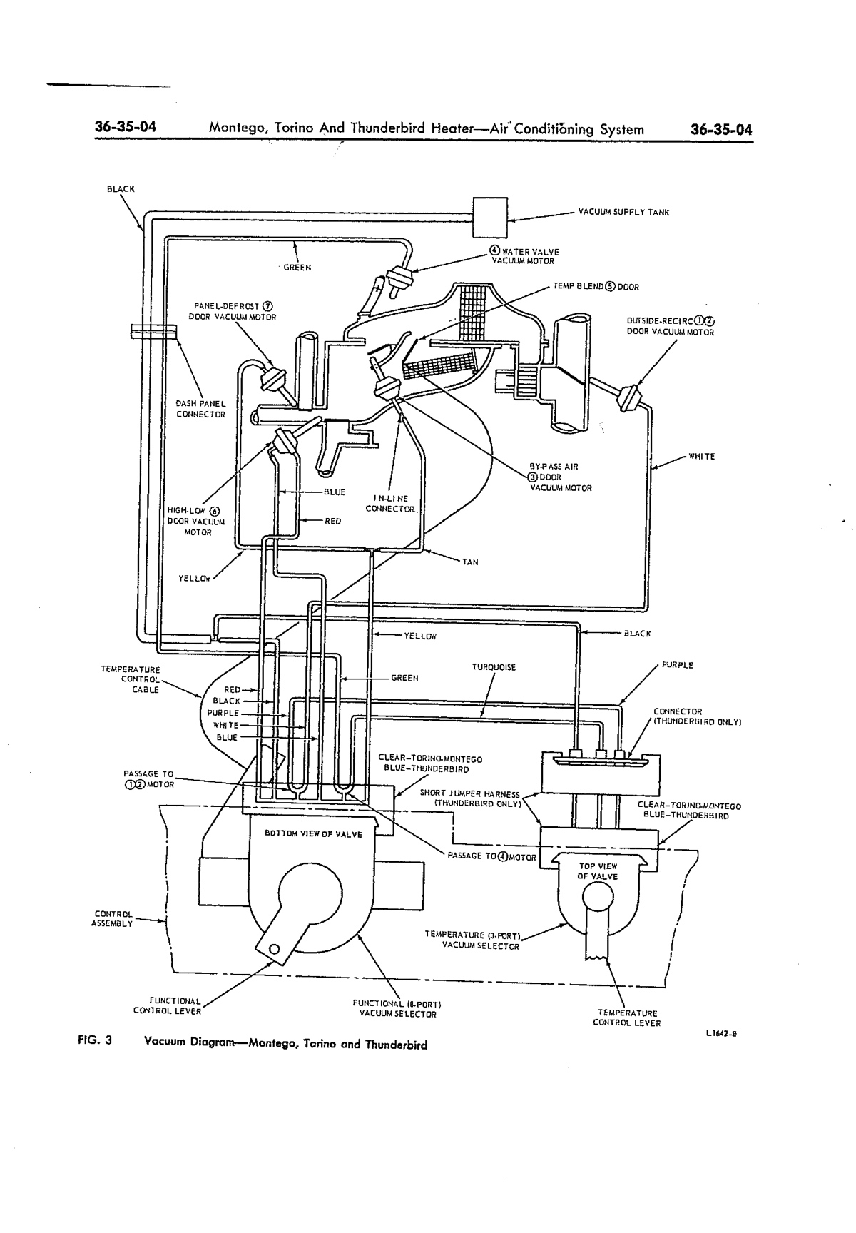

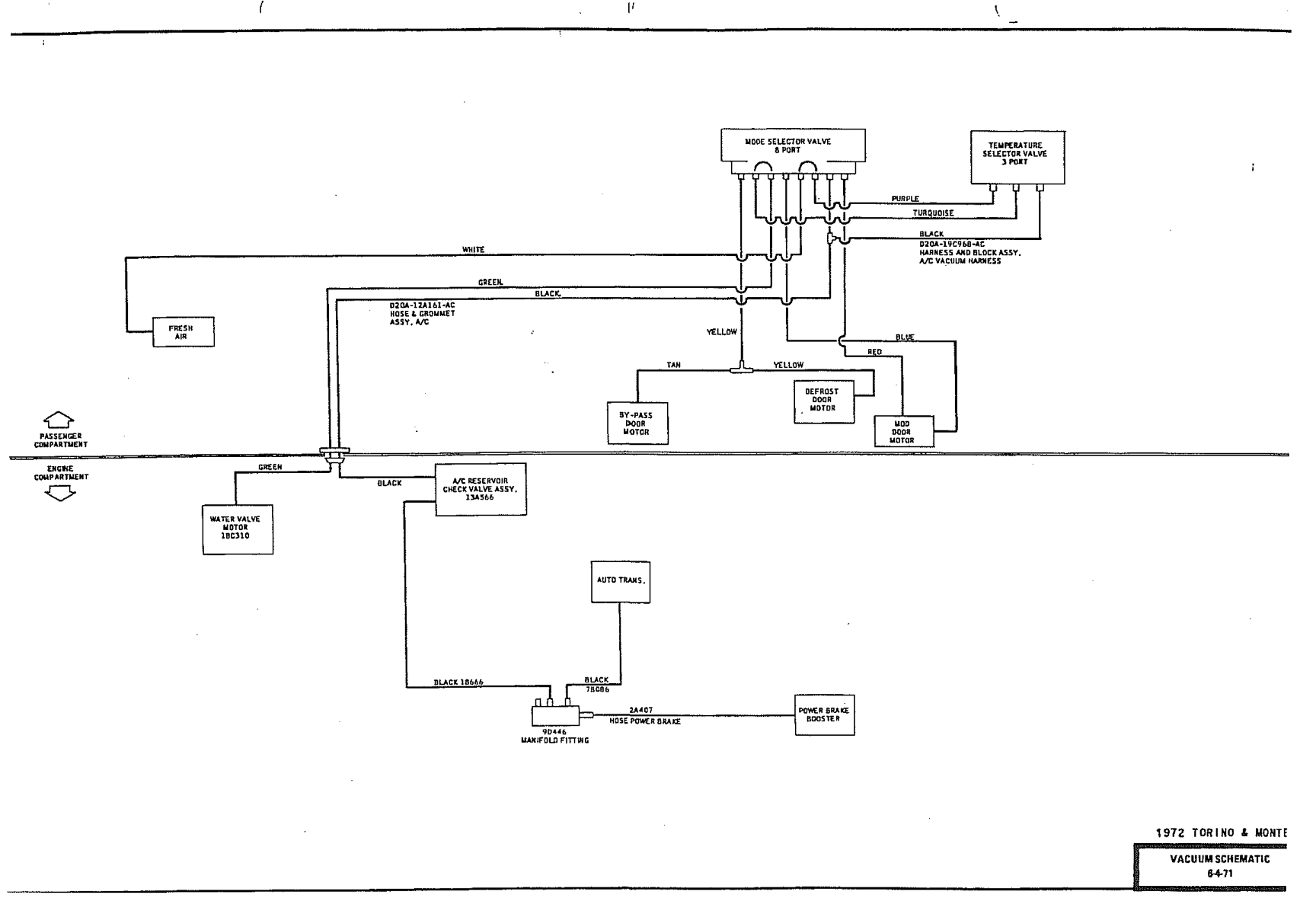

Ich habe Schaubilder zusammengetragen zu den Untgerdruckschläuchen. Innenraum und Motorraum. Doch einen Schlauch zum Getriebe habe ich darin bisher nicht gefunden und finde auch am Getriebe keinen Anschluss. In den Manuals wird ein 'Vacuum Diaphragm' beschrieben. An dieser Stelle ist bei mir eine vernickelte, geschlossene "Dose" ohne Schlauchanschlusstülle.

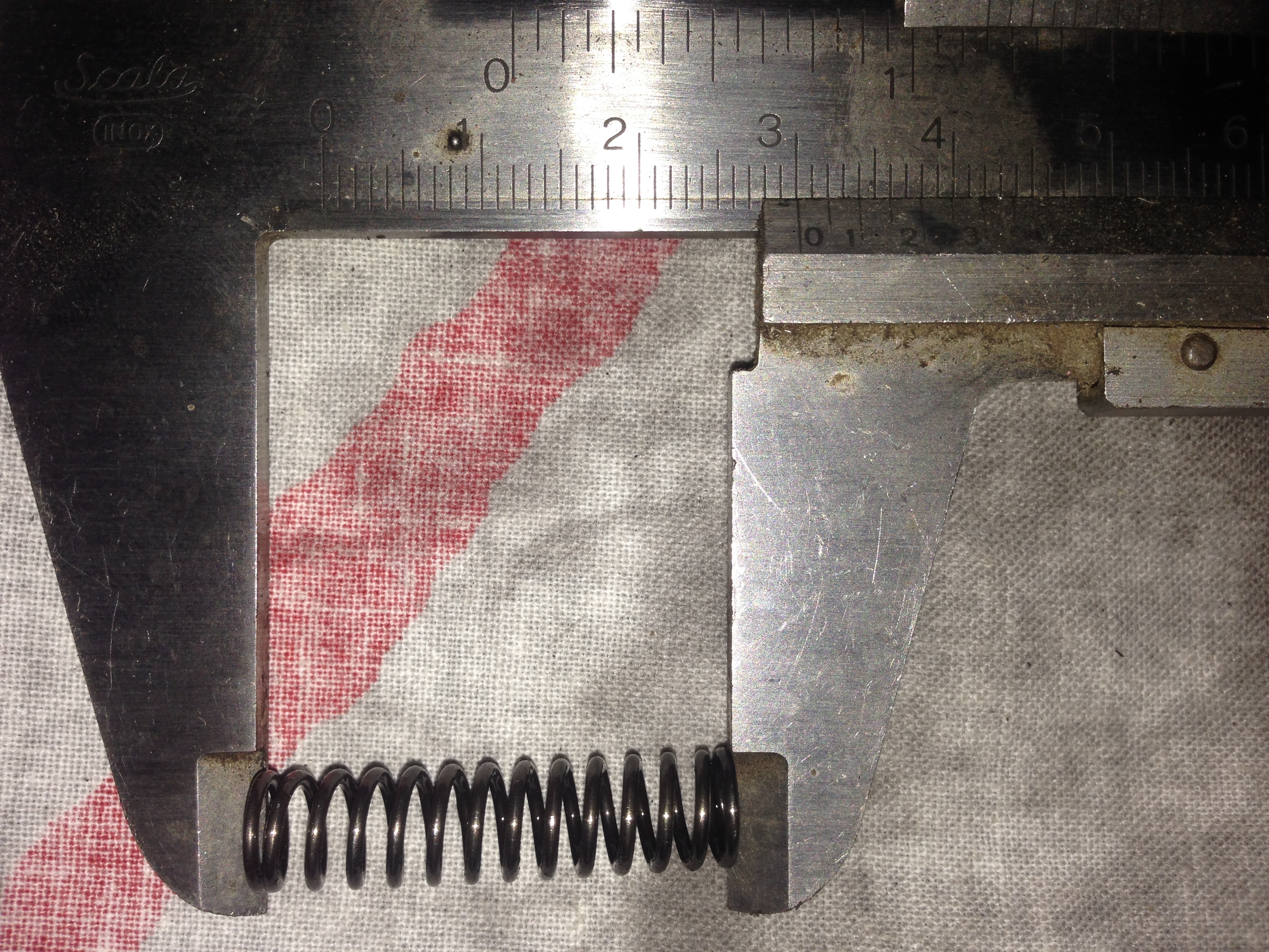

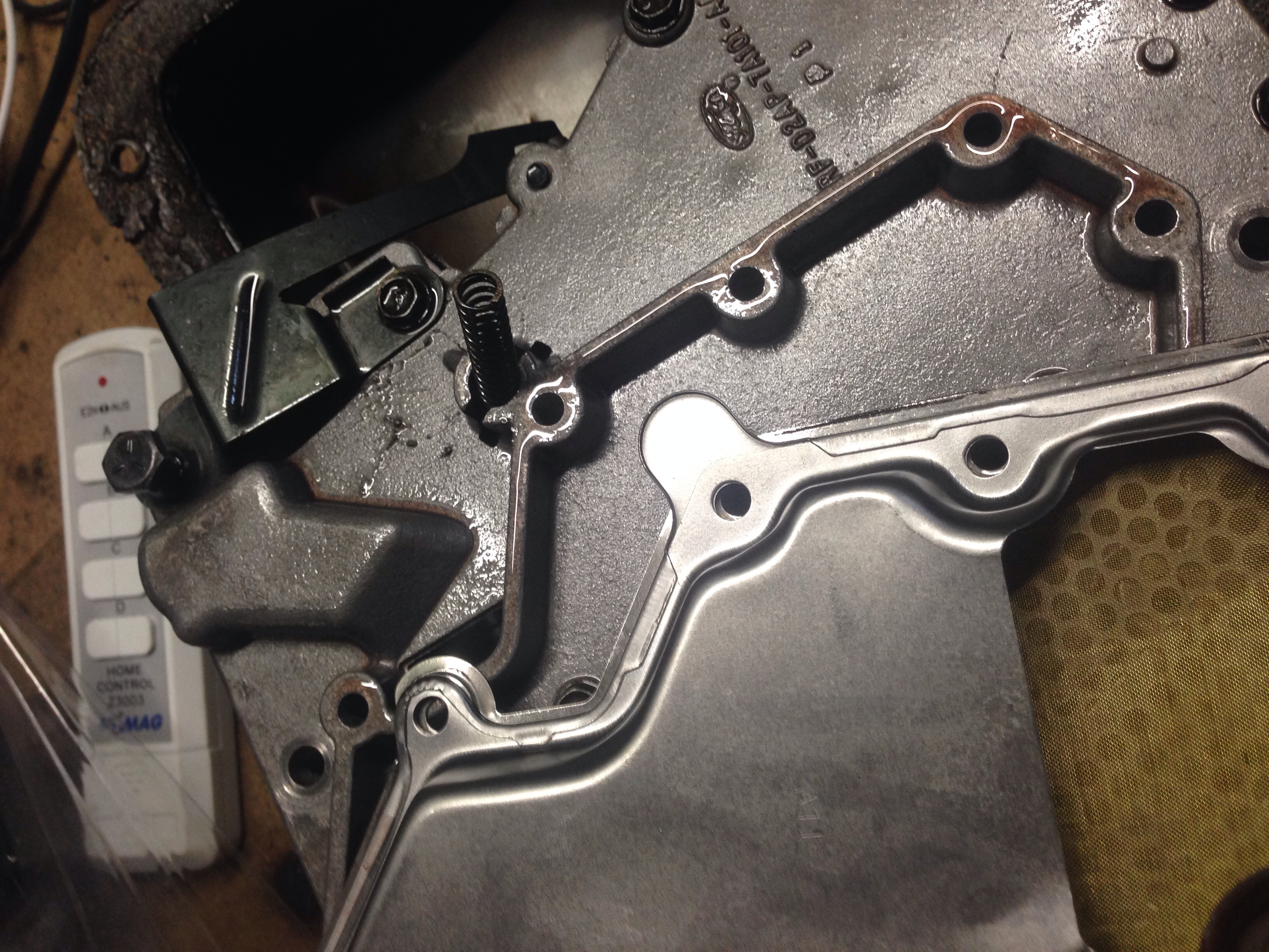

Habe den Platz der Feder gefunden. Mein Werkstattbuch ist schlecht kopiert an dieser Stelle.
War mit dem Ölfilter fest. Leider gehört ein Ventil dazu, welches ich nicht mehr finde
obwohl es eigentlich nirgends hin flitzen konnte
Ich habe jetzt wohl ein Problem. So ein Teil hat sicher niemand auf Lager
F**k
