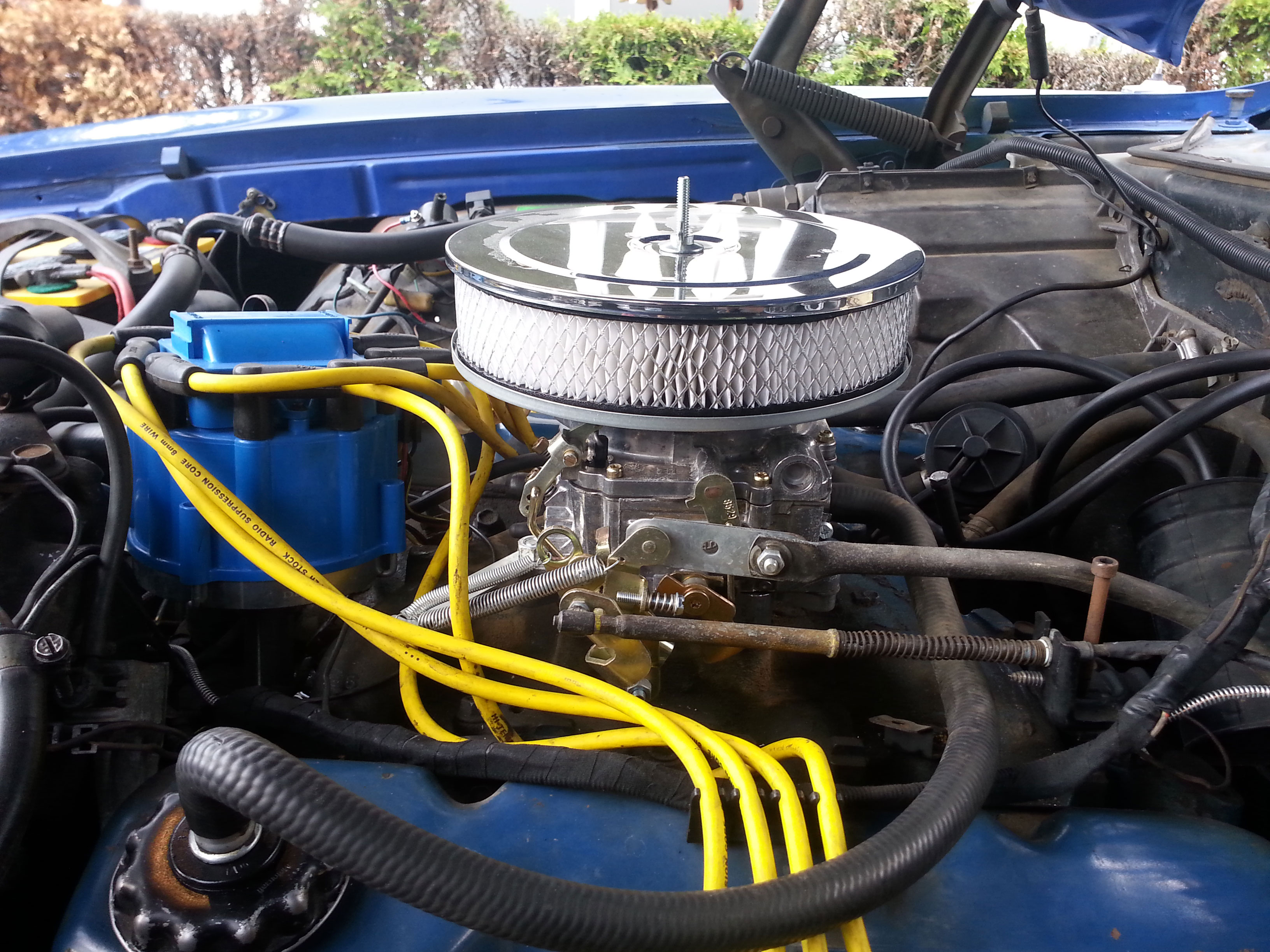

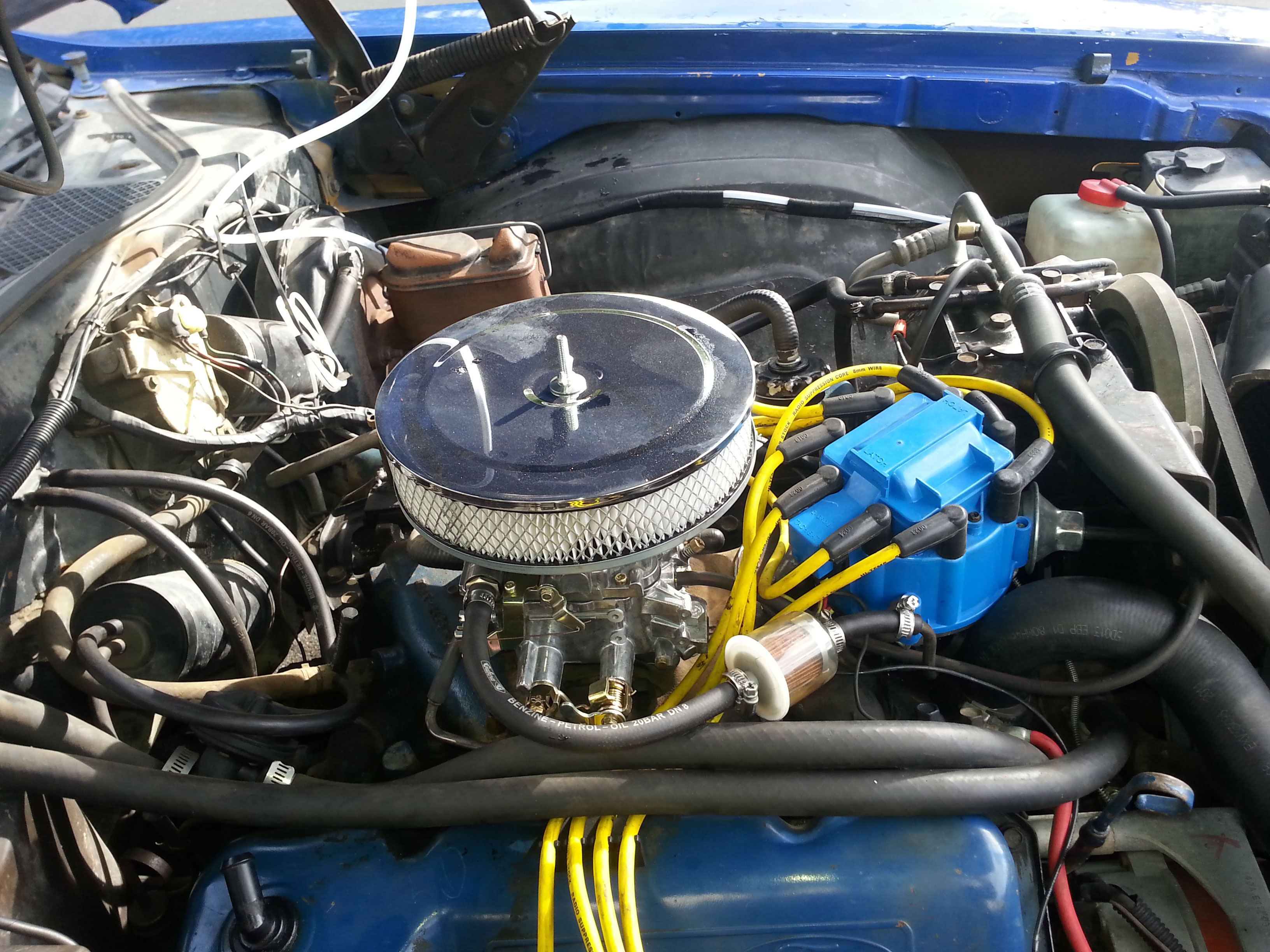

ja der Fokus lag im Ölverlust aber Zeitgleich wurde ja der Vergaser erneutert. Vielleicht hängt das ja zusammen, ich denke eine Getriebe kann nicht von jetzt auf nachher nicht mehr richtig schalten, ausser es ist wirklich was gravierendes defekt.

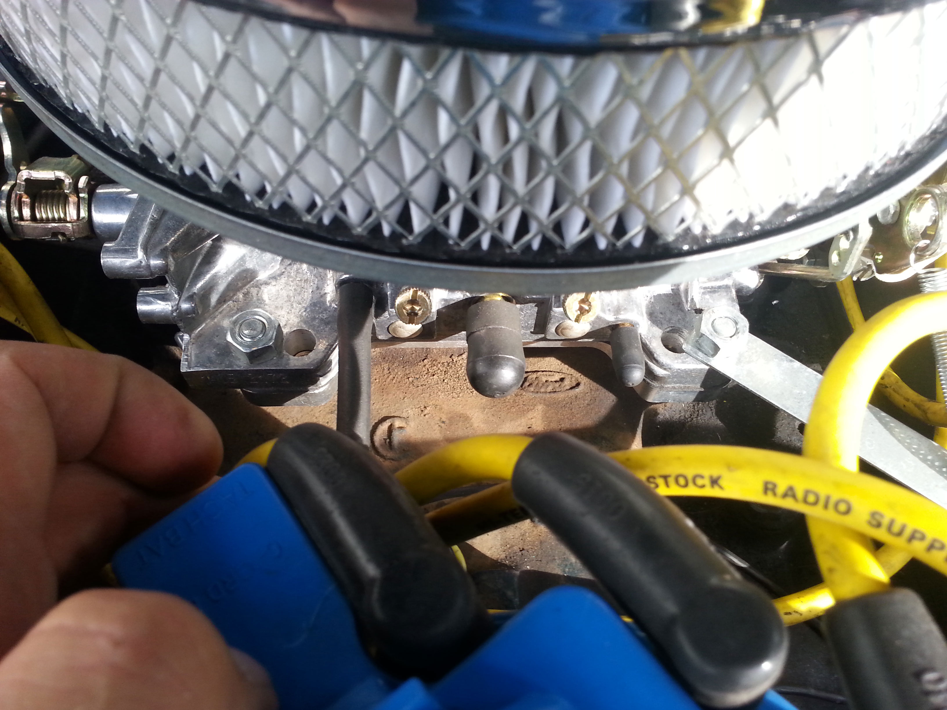

So und nun kommt das nächste Problem, ich weiß nicht mehr wie es vorher angeschloßen war. Die Jungs haben ein paar Leitungen still gelegt und der Modulator ist an einem Verteiler der Ansaugbrücke angeschloßen. Der Unterdruckschlauch mit variablen Unterduck vom Vergaser geht an die Unterdruckdose des Zündung. Sonst ist nichts am Vergaser angeschlossen.

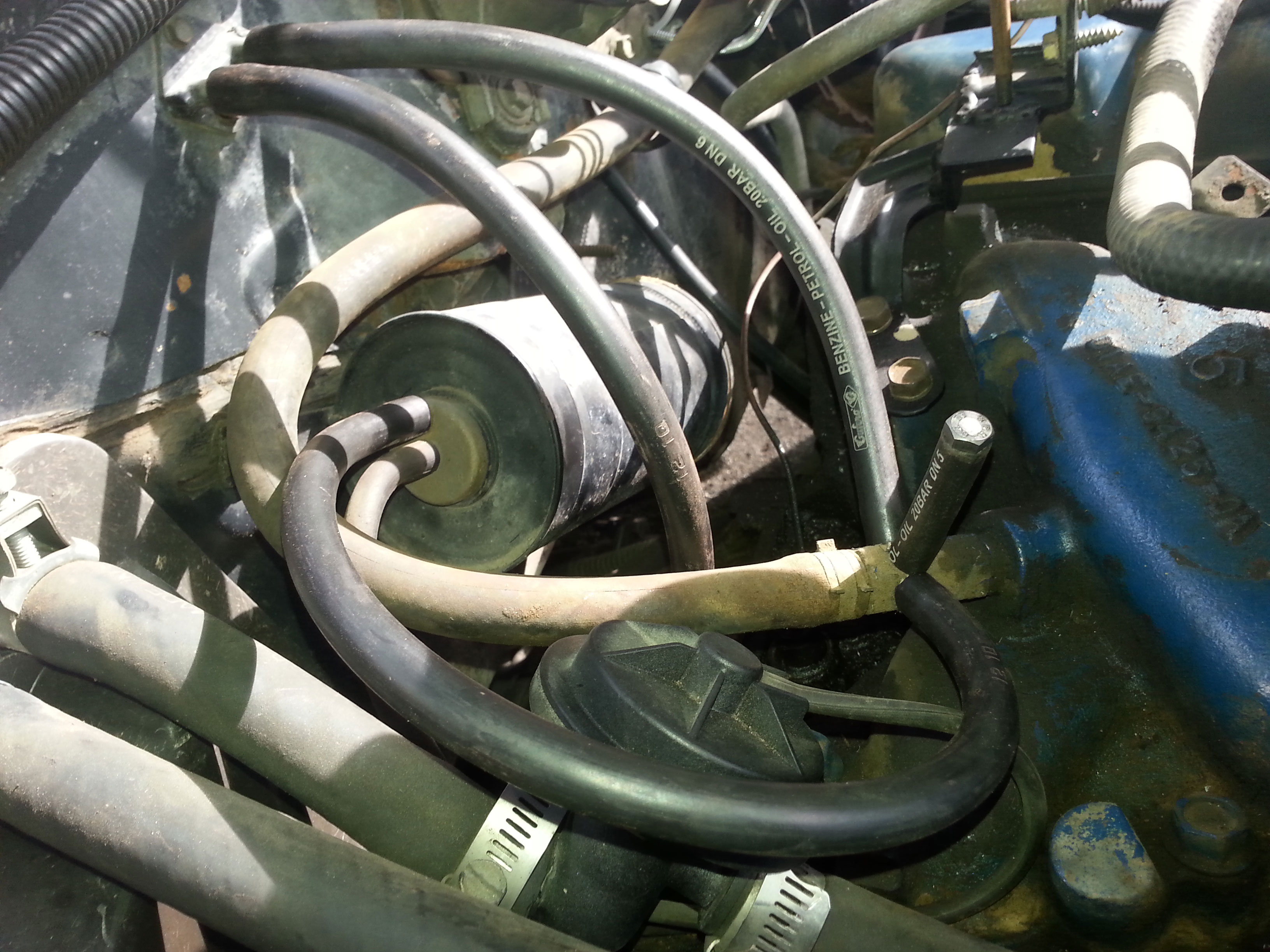

Das ist der Verteiler, da geht ein Schlauch in den Innenraum (der Doppelanschluß oben) und von dort kommt es wieder und geht in ein Eisenrohr zum Modulator.

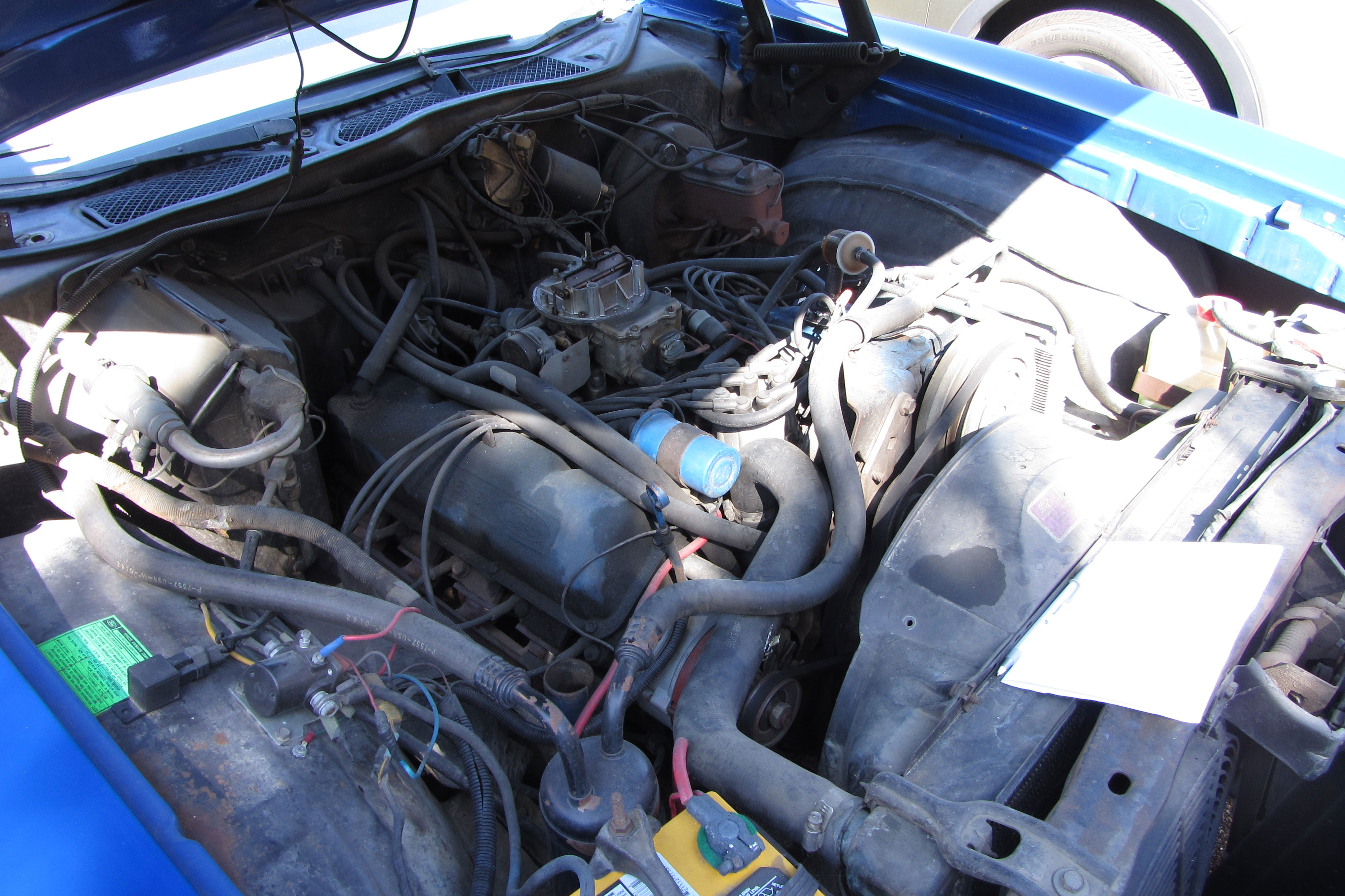

Und das Chaos war vor dem Umbau. Man kann erkennen, dass auch hier der Unterdruckschlauch vom Verteiler der Brücke kommt, allerdings wurde ja einer von drei Anschlüßen still gelegt. Was da früher angeschlossen war weiß ich nicht mehr...und man kann es leider auch auf keinem meiner Bilder von damals erkennen.

6er hat geschrieben:Das ist der Verteiler, da geht ein Schlauch in den Innenraum (der Doppelanschluß oben) und von dort kommt es wieder und geht in ein Eisenrohr zum Modulator.
Das sieht aus, als wäre der Modulator falsch angeschlossen. Eigentlich muß der direkt Unterdruck aus der Ansaugspinne/Vergaser bekommen.
Versuch mal den Modulator direkt an die Ansaugspinne anzuschließen. Hast ja noch einen Port frei. Wenn die Unterdruckleitung erst in den Fahrzeug Innenraum geht, ist der Weg evtl. zu lang und Verluste zu erwarten. Im Innenraum werden da ja Klappen etc. mit gesteuert.
Auf dem älteren Bild sieht man, wenn man genau hinschaut mein ich auch, daß der Modulator nicht mit der Fahrzeuginnenraumunterdruckleitung verbunden ist.
