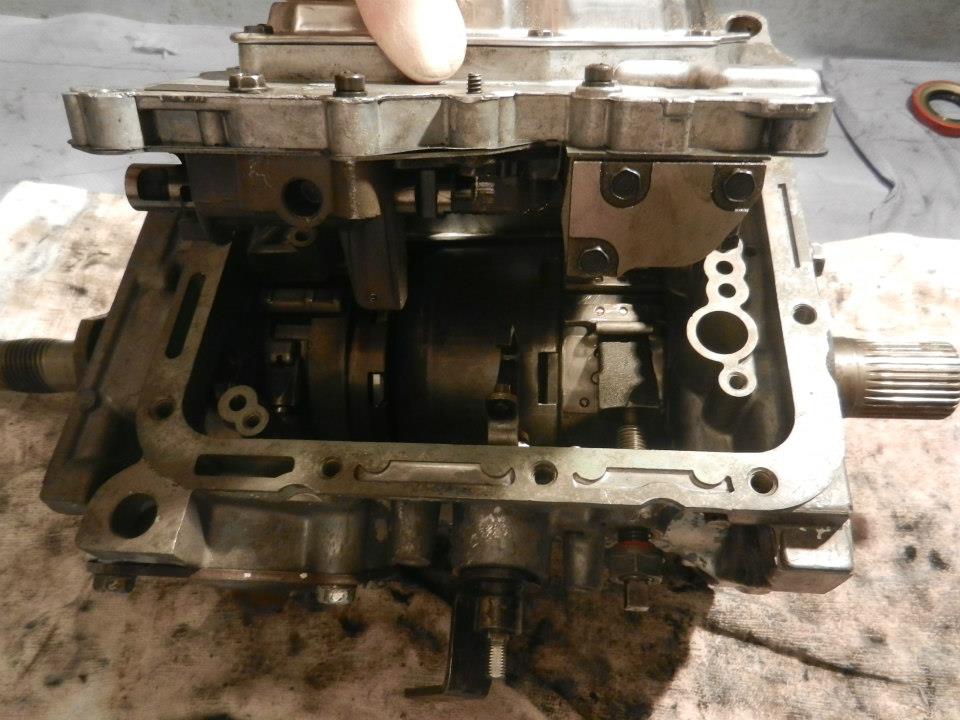

- Bild aus Joes Fotostory
- Joes_01.jpg (93.08 KiB) 12961 mal betrachtet
- Joe

Re: C4 Transmission reassembly
Hallo Tom,
am besten ist es, sich die Position des Gangwahlhebels beim Ausbau zu merken, daher auch das entsprechende Photo in der Photo-Love-Story.
Die Valve-Bodys sind von `64-69 und ab `70 unterschiedlich und hier gibt es noch von 64-66 und `67-`69 zwei unterschiedliche, sowie ab `70 leichte Unterschiede.
Innerhalb der beiden 'Generationen' sind die Valve Bodys aber austauschbar.
Siehe auch hier:
https://www.youtube.com/watch?v=yRgTEF5vP1o
Bei den Valve bodys bis `69 gibt es nur eine Nut in die der Hebel greifen kann. Die ab`70er sehen etwas anders aus, aber die erste 'Nut' ist richtig, wenn Dein Getriebe einwandfrei schaltet. Es gibt natürlich x Modifikationen an den Valve Bodys, aber auch da ist es immer die erste 'Nut', alles andere wäre ja nicht sinnvoll.
Ein singendes Geräusch, welches Geschwindigkeits- aber nicht Drehzahlabhängig ist, kommt meistens von der Hinterachse und dort eigentlich immer vom Differential. Meistens erhöht sich die Frequenz bis ca. 80KM/h und danach wird es wieder leiser. Die Lage der Kardanwelle im Kreuzgelenk hattest Du ja sicher markiert und dann auch genau so wieder eingebaut,oder?
Bei einigen Fahrzeugen ist das Singen immer so. Meinen Mercedes /8 kann ich auch ohne Tacho fahren und weiß anhand der Tonhöhe des Diff`s einigermaßen genau, wie schnell ich fahre.
Wenn es am Getriebe liegen würde, müßte sich das Geräusch eigentlich je nach Gangwahl, Lastzustand oder Motordrehzahl und Drosselklappenstellung anders anhören.
Radlager verändern ihre Geräusche besonders eindrucksvoll bei Kurvenfahrten, wenn die hinüber sind.
Eine genauere Diagnose ist natürlich schwierig. Geräusche können sehr vielfältige Ursachen haben. Motorlager, Getriebelager...
Jörg
Siehe auch hier:
Jörg

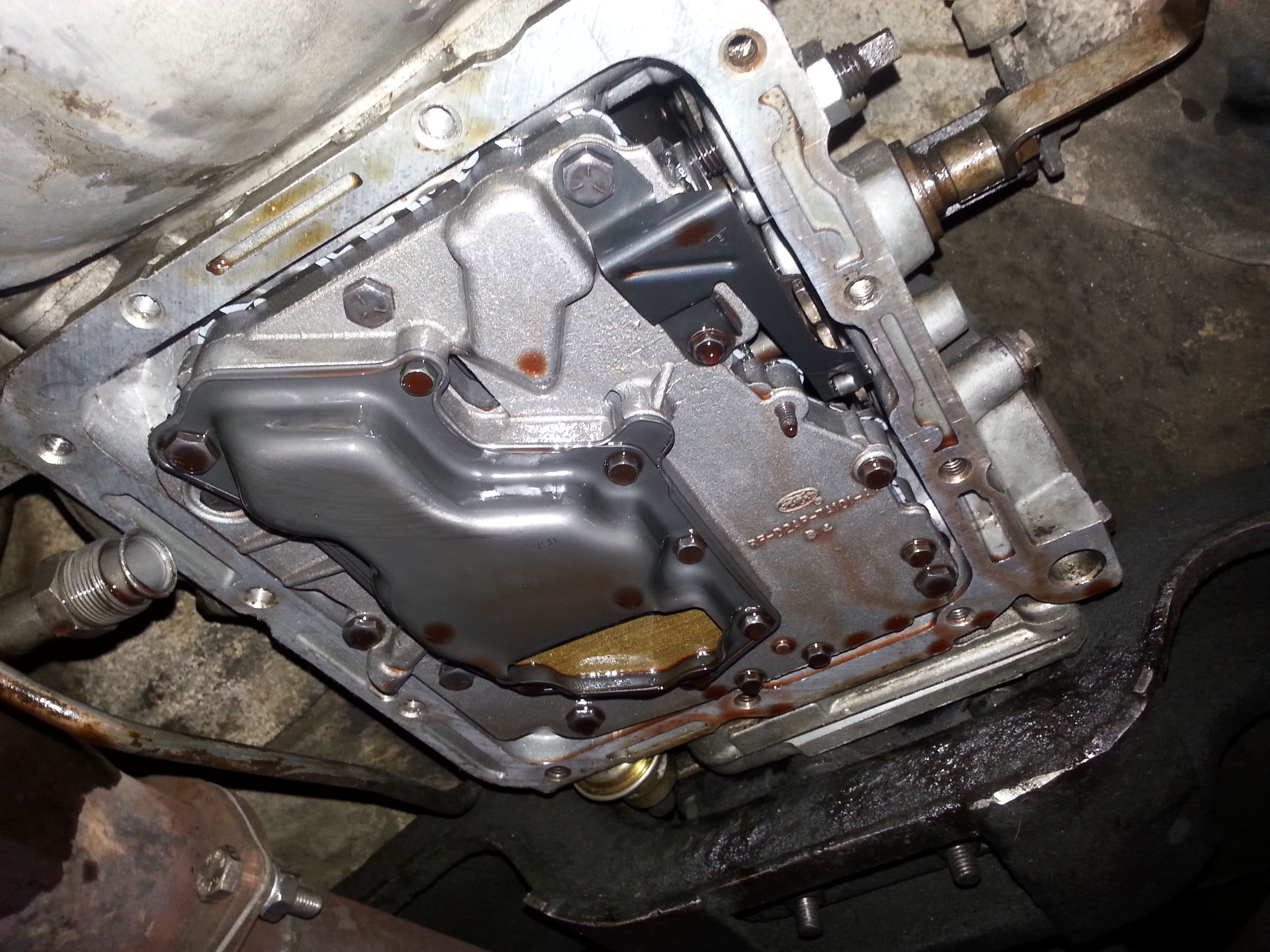

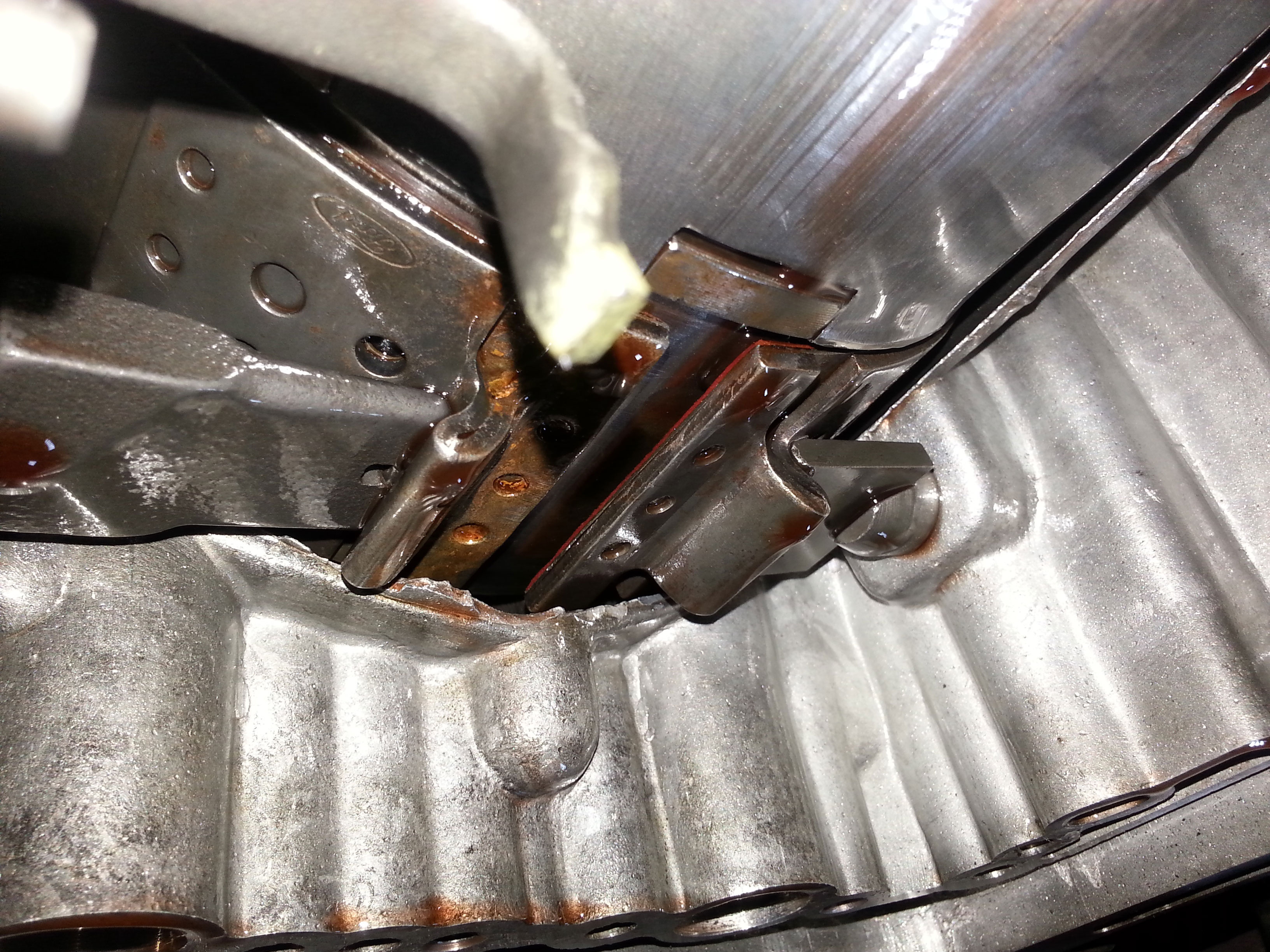

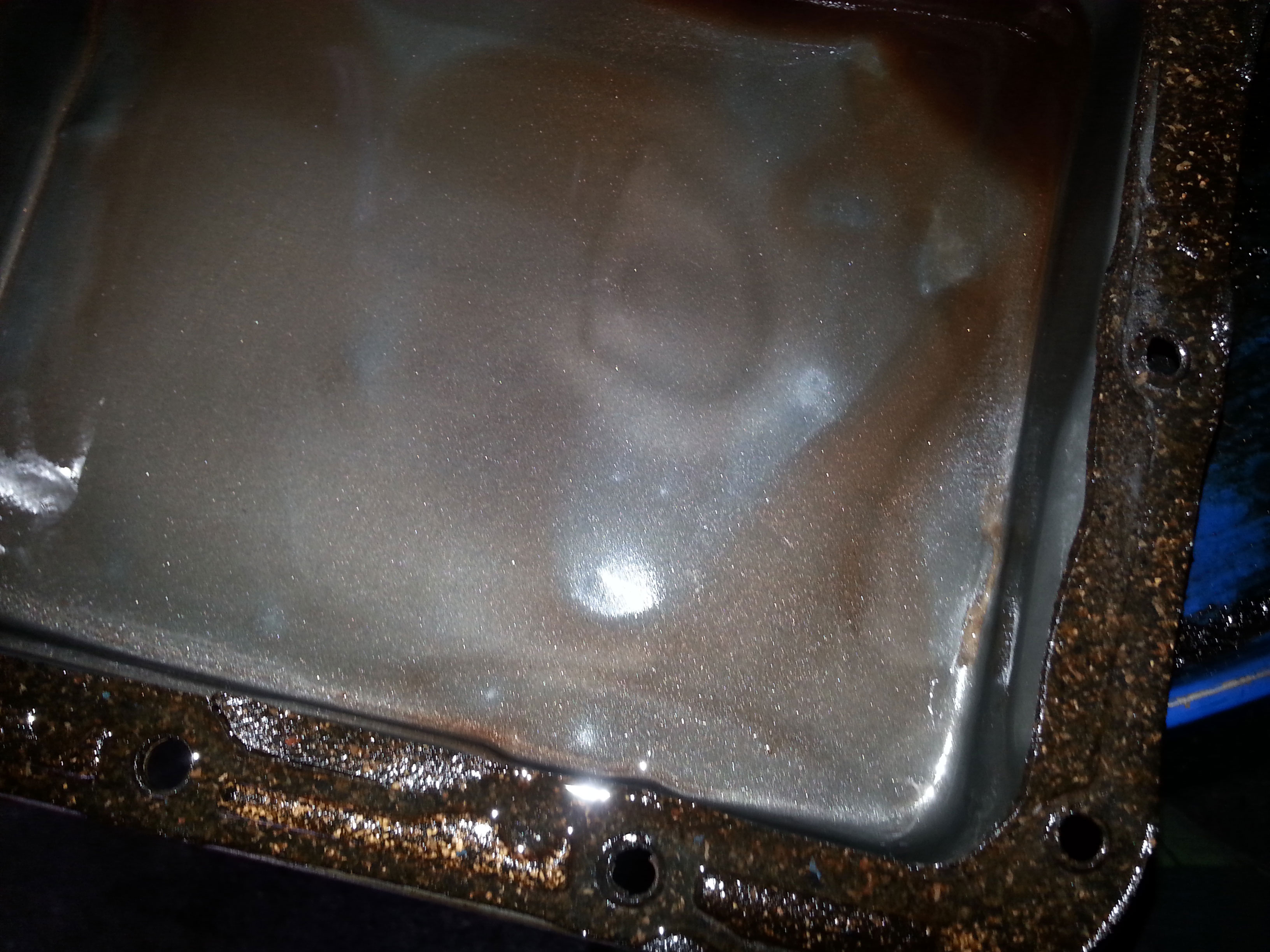

so da bin ich wieder!
Ich habe jetzt mal, wie geraten, das Öl abgelassen und den Filter getauscht, doch leider habe ich immernoch das gleiche Problem.
Als ich das Getriebe geöffnet habe, habe ich gesehen, da es wohl schon mal repariert wurde - zufällig habe ich im Kofferraum vom Vorbesitzer noch einige Unterlagen gefunden, die das durch eine Rechnung von 2007 (beim mls Stand von 111t) bestätigen. Hier wurden damals Kupplungen und ein Wandler eingebaut und das Getriebe überholt (laut Rechnung-850$). Ich habe das Fzg mit 133t mls übernommen, d.h. eigentlich kann das Problem doch nicht am Getriebe liegen oder? Im Getriebeöl waren keine Bröckchen oder ähnliches. Das Öl hat minimal verbrannt gerochen und in der Wann waren etwas Späne (laut Werkstatt normal?).
Das Problem ist ja zeitgleich mit dem Ölstand auffüllen und dem Vergasertausch aufgetreten. Kann es vielleicht doch am Unterdruck durch die Ansaugbrücke liegen?
Ach ja Getriebe ist nun dicht, lag am O-Ring, nicht am Simmerring!
Da die Werkstatt etwas weiter entfernt liegt (50km) konnte ich Autobahn fahren. Hier hat der Torino ja in den 3. Gang geschaltet, da ich ja über 45-50mls gefahren bin. Nach dieser Strecke kommt man von der Autobahn direkt an eine Ampel. Mir ist beim losfahren aufgefallen, da der 3. Gang wohl auch nach einem Stop immer noch eingelegt war. Erst nachdem ich etwas mehr Gas gegeben habe, hat er in den 1. und dann gleich in den 2. Gang geschaltet.
Was bewirkt das runterschalten beim Getriebe?
Beschleunige ich von der Ampel weg mit gut Gas, so schaltet er sauber von 1-2 bei 45mls/h und 2-3 bei 70mls/h. Nur bei gemäßigter Fahrt klappt das nicht mehr.
Kann man das Schalten durch eine Vakkumpumpe manuell hervorrufen, d.h. klemme ich die Leitung von der Brücke ab an eine Vakkumpumpe und erzeuge dann bei ca. 25-30mls ein Vakuum mit dem Wert X müßte er doch schalten oder - wenn es am Vakkum liegen würde? Denn normal müßte ja das Vakuum von 1-2 und 2-3 auch anders sein oder?
Ach ja, wieviel Belag hat den so ein Bremsband wenn es noch in Ornung ist. Meine habe so ca. 0,5-1mm Belag?!
Gruß André
Gruß André

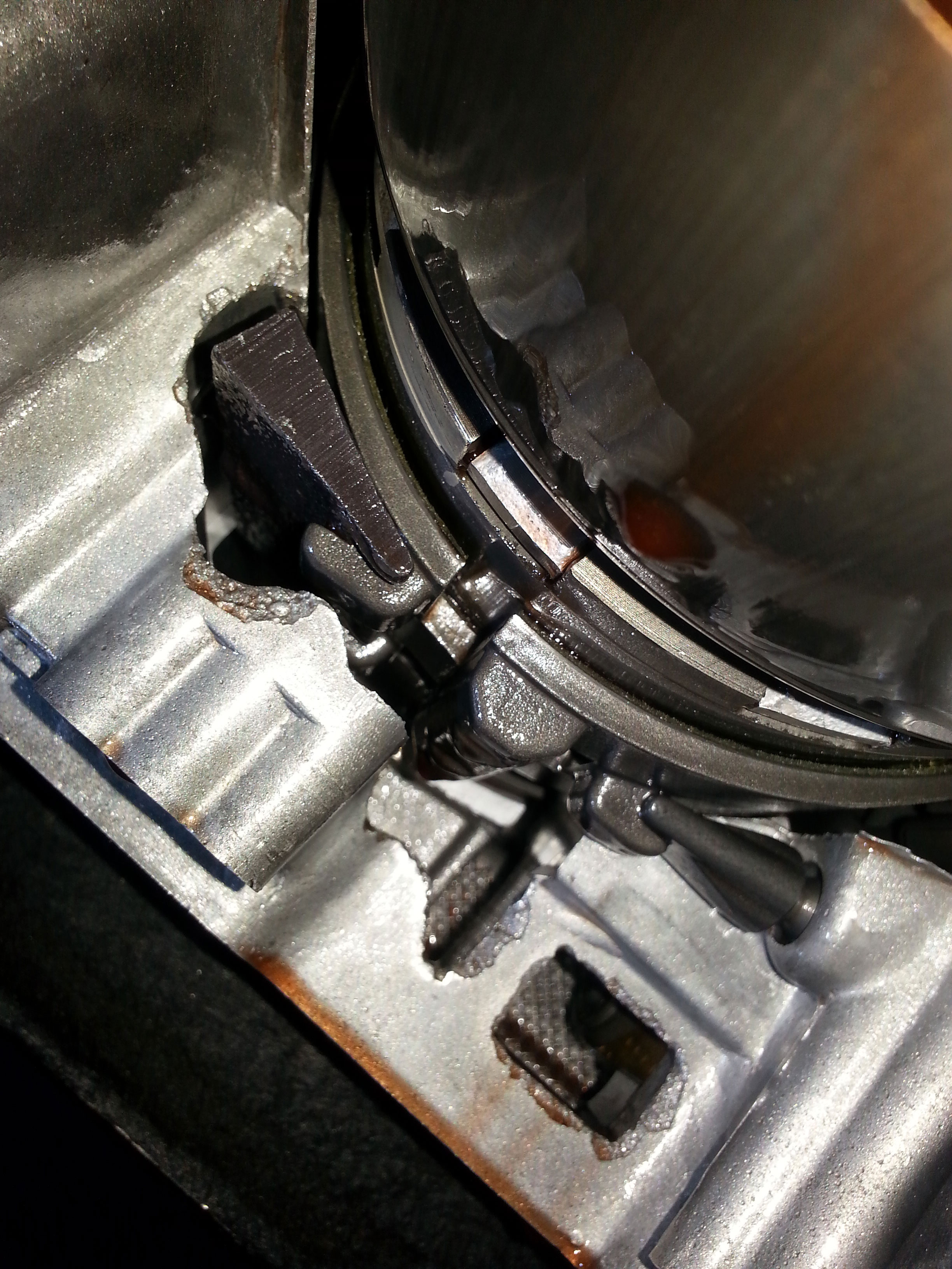

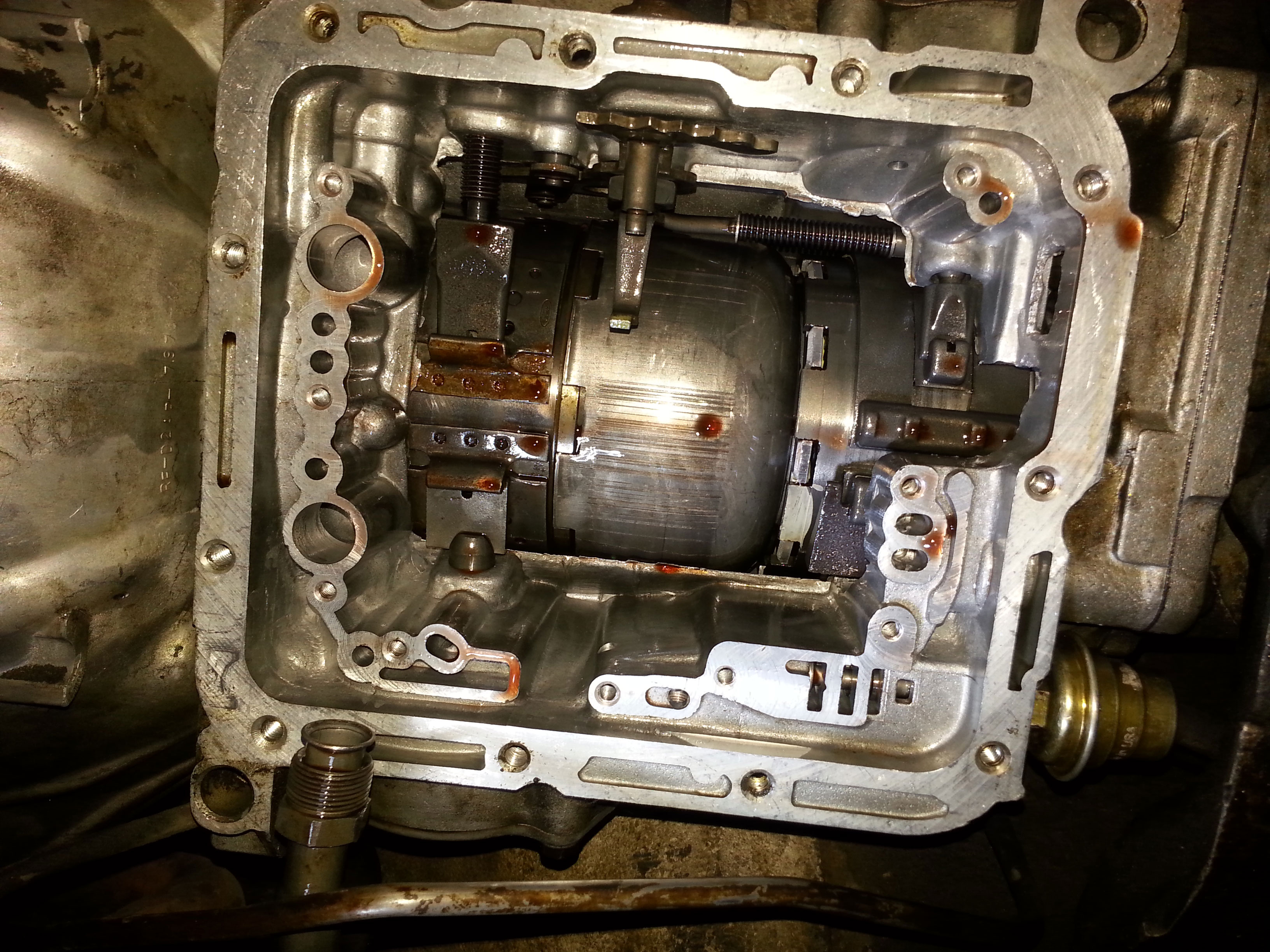

Und noch zwei Bilder...
- 20130905_162914_2.jpg (1.27 MiB) 12940 mal betrachtet
- 20130905_162909_2.jpg (1.35 MiB) 12940 mal betrachtet

Hi André
also, verbrannt riechendes Öl und Späne in der Ölwanne sind definitiv NICHT normal.
Es scheint als wären bei Dir die Kupplungsscheiben der Forward Clutch hinüber, bzw. abgenutzt.
Das würde auch den späten Schaltpunkt und besseres Schalten bei höheren Geschwindigkeiten/Drehzahlen
erklären (höherer Öldruck).
Dann scheinst Du noch ein Problem mit dem Governor zu haben. Der Governor sitzt auf der Getriebeausgangswelle
und ermittelt mittels 'Fliehkraft' deine Geschwindigkeit. Fällt die Geschwindigkeit ab, oder Du stoppst den Wagen,
schaltet das Getriebe dann runter. Evtl. ist der durch Dreck nur verstopft...
Jörg
Jörg
