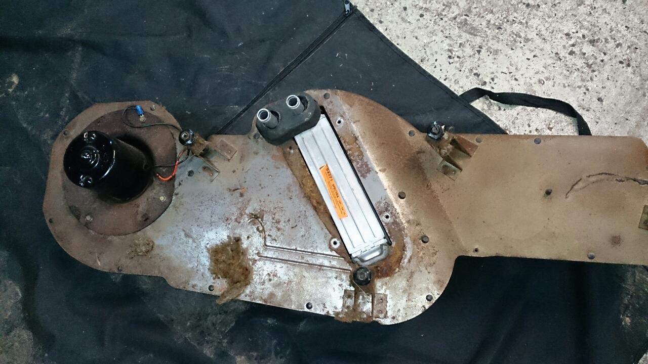

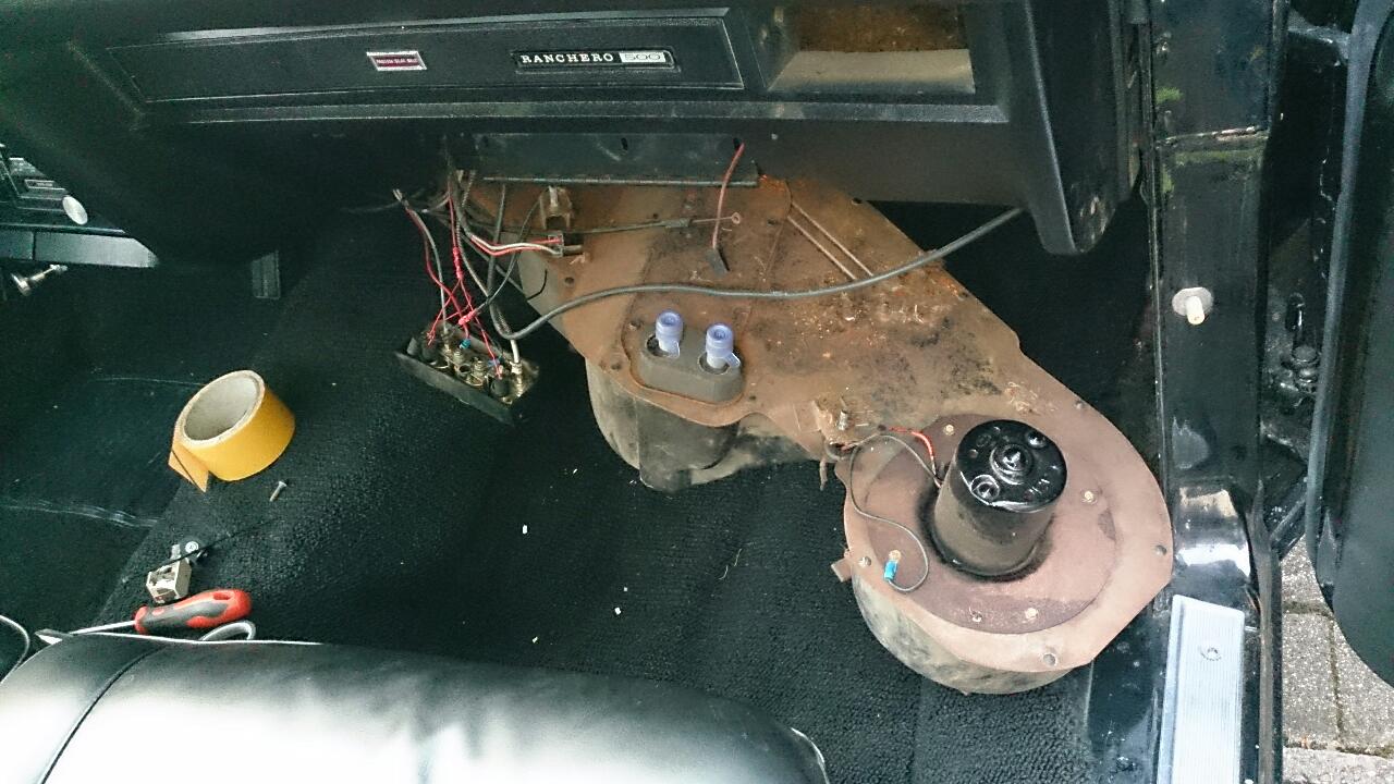

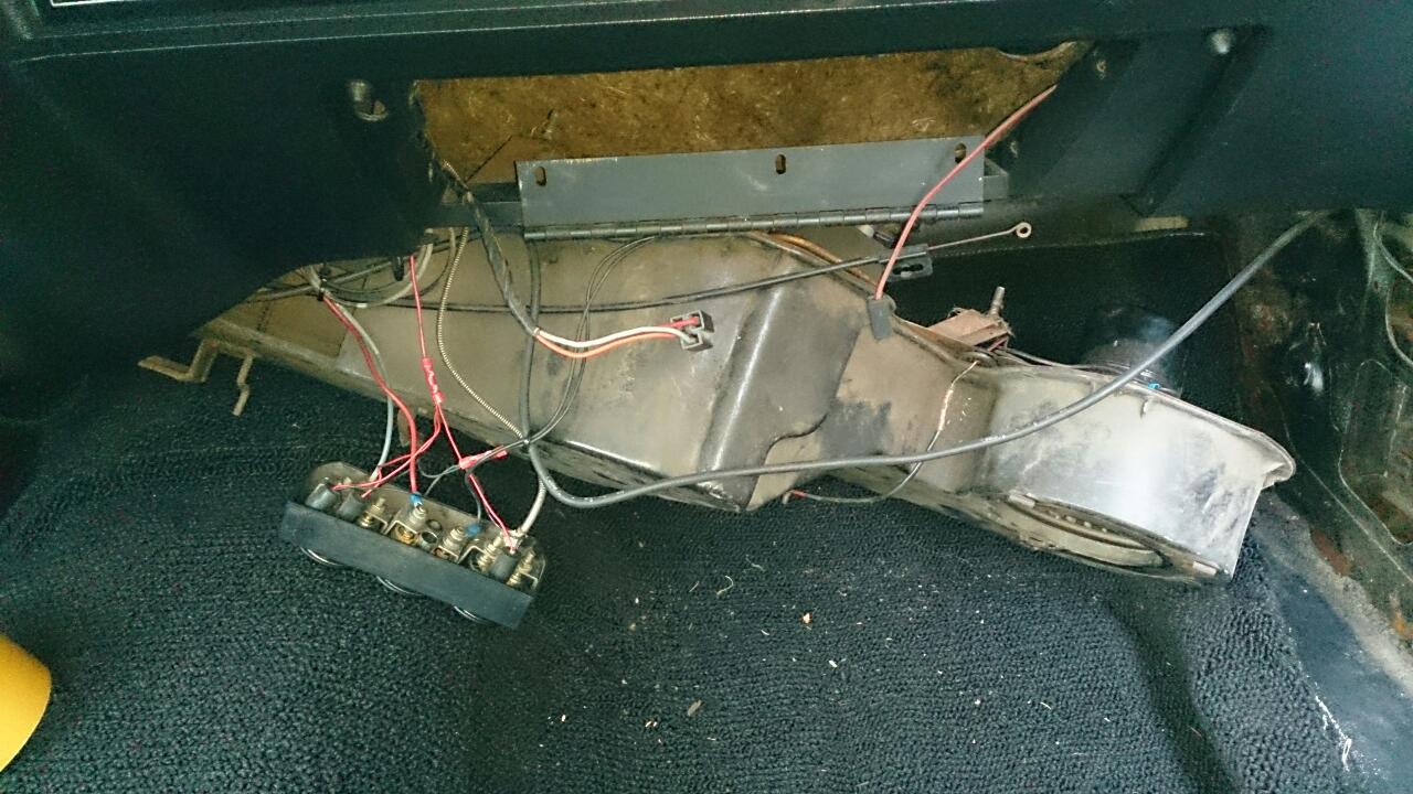

ich bin ja völlig neu hier und laufe jetzt vielleicht ins offene Messer, aber wenn ich richtig lese, geht es um einen 72er Lüfter der Heizung?
Dann ist das recht einfach und das Amaturenbrett muss auch nicht raus. Einfach die Box des Wäremtauschers von unten frei legen und an der Spitzwand lösen. Dann kann man die nach unten rechts heraus nehmen und kommt an den Lüfter ran. Ausbau dauert ohne Plan vielleicht 90 Minuten. Einbau der Box wieder 30. Der Lüfter selbst sollte dabei kein Problem sein.
Kann bei einem Fahrzeug mit AC aber etwas komplizierter sein.

Hallo Joschi,
vielen Dank für die Beschreibung und die Fotos ... das hört sich erst mal gut an. Sobald ich dazukomme, an meinem Dicken zu basteln, gebe ich ein Feedback.
