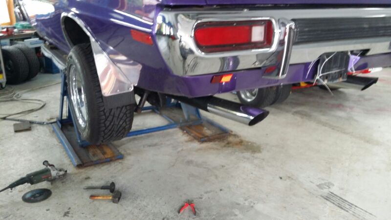

habe nochmal in meinen Schulbüchern nachgesehen. Wenn ich einen beliebigen Schalldruckpegel (z.B. Fernseher bei Zimmerlautstärke 60dB) um 6dB erhöhe, ist das eine Verdopplung der Lautstärke. Also 2dB zu laut ist nicht unerheblich. 33% lauter als Soll. *Physikstunde Ende
Das mit den Glasspacks war wirklich eine super Idee. Der Sound ist deutlich leiser, 82dB (maximal laut TÜV sind 84dB). Aber schön tief und bullig so wie es sein soll! Wir haben sie direkt hinten hinter den Achsbögen eingesetzt. Chromtüten etwas verkürzt und gut. Kosten 100€. Unten 2 Fotos. Herr TÜV Prüfer hat auch ein (kleines) Herz gezeigt und wir dürfen nächste Woche ohne Termin vorbeikommen.

Der Steinschlag/Schmutzlappen gefällt mir mal überhaupt nicht. Ist der neu?
Oder extra fürn TÜV?
