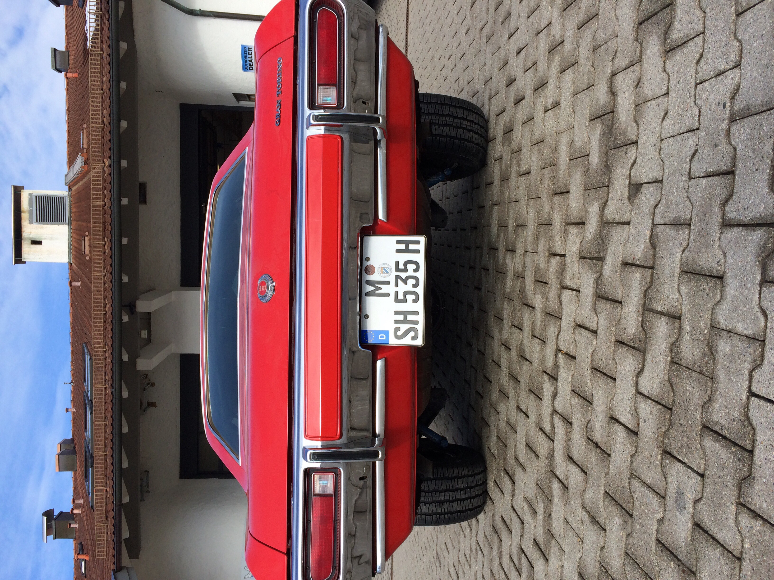

Er hat sie :D
Re: Reifen & Felgen
Jeah, steht ihm gut 8-)

@HarryLee: Bild
Beiträge: 947
Re: Reifen & Felgen
Wunderbar schauts aus :-)
