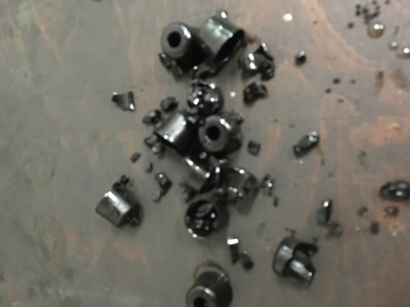

Argo hat geschrieben: Mi 13. Jan 2021, 13:56
Schau mal deine Ventilsitzdichtungn im Zylnderkopf an, villeicht kommen die Kunststoffteile auch daher.
- Treffer... Versenkt
Re: Motorschaden!?
Verfasst: Fr 15. Jan 2021, 01:51
von Ratman
Würde behaupten, da hat Argo voll ins Schwarze getroffen
