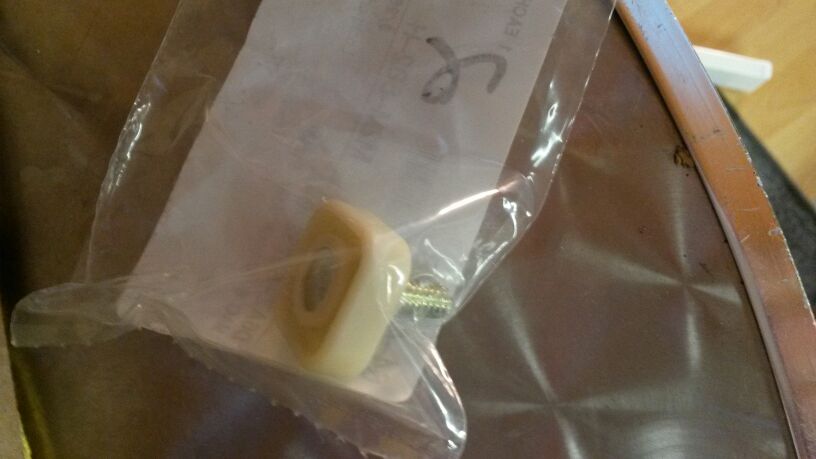

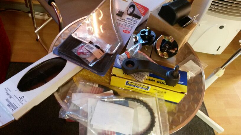

So Teile sind da. Wochenende gerettet!
Foto 1.JPG (71.39 KiB) 9499 mal betrachtet
Foto 2.JPG (46.84 KiB) 9499 mal betrachtet

Ich wünsch dir viel Spass mit der Lenkungskupplung. Ich hatte auch beide Versionen bestellt. Bei mir musste ich den Unteren Teil der Lenksäule mit Kreuzgelenk ausbauen. Die Alte Hardyscheibe war mit dem Unterteil vernietet. Beide Neuteile passten nicht auf anhieb.... Hab dann noch 2 Hülsen gedreht und 2längere hochfeste Schrauben benutzt...
