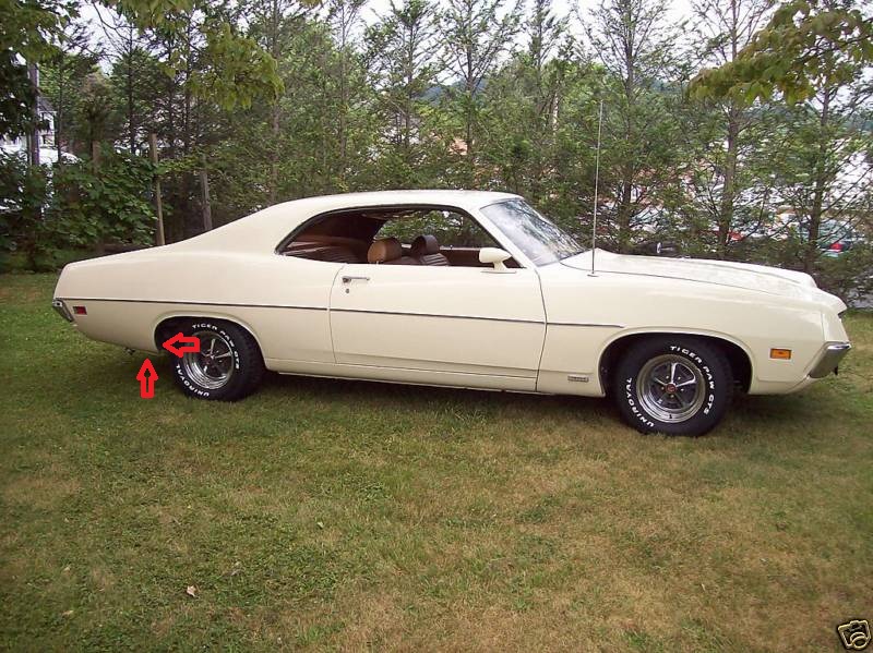

Re: Möchte Terino kaufen brauche eure Meinung
Dieses Wochenende geht nicht wegen Fieber und zusagen tue ich erst wenn ich den Wagen gesehen habe.
Sonst noch Stellen wo er gerne rostet( unter Sitzbank hätte ich nie nachgesehen)
Kommendes Wochenende muß ich arbeiten aber ich hoffe nur Samstag dann könnte ich Sonntag fahren. Ich hoffe nur der Mann feiert nicht zu viel Karneval
Danke für eure Tipps vor allem an den Admin.
gruß Rene

Hi Rene,
nimm eine Taschenlampe und leuchte von außen in die Radkästen rein. Wenn im Kofferraum Licht ankommt -> scheisse.
Vorallem an den Spitzen, hab mal ein Beispiel-Foto reingestellt.
Unter der Rücksitzbank ist das Blech sehr dünn und nicht selten ist da ein Loch so groß wie eine Mauspad, dass nur von
unten mit Dichtmasse überschmiert ist !!
