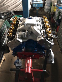

Grundsätzlich musst du überlegen was du jetzt alles machst und wieviel Geld du ausgeben willst. Bei menem letzten Motor ist so geendet:
Armin

Wenn du Komplettprogramm machen willst, würde ich empfehlen den Block chemisch behandeln zu lassen. Dann sind sämtliche Ölablagerungen in den Kanälen oder im Kühlkreislauf entfernt.
Habe ich letztens noch für den Cosworth Motor machen lassen, top Ergebnis. Bin immer noch der Meinung, es gibt nichts besseres.
Edit: Also das chemische Behandeln kostete für den V6 irgendwas um 80 Euro. Das wäre nicht der Kostenfaktor. Wäre dann nur die Fragen, ob du den Motor wirklich komplett machen willst, das geht das halt ins Geld.
