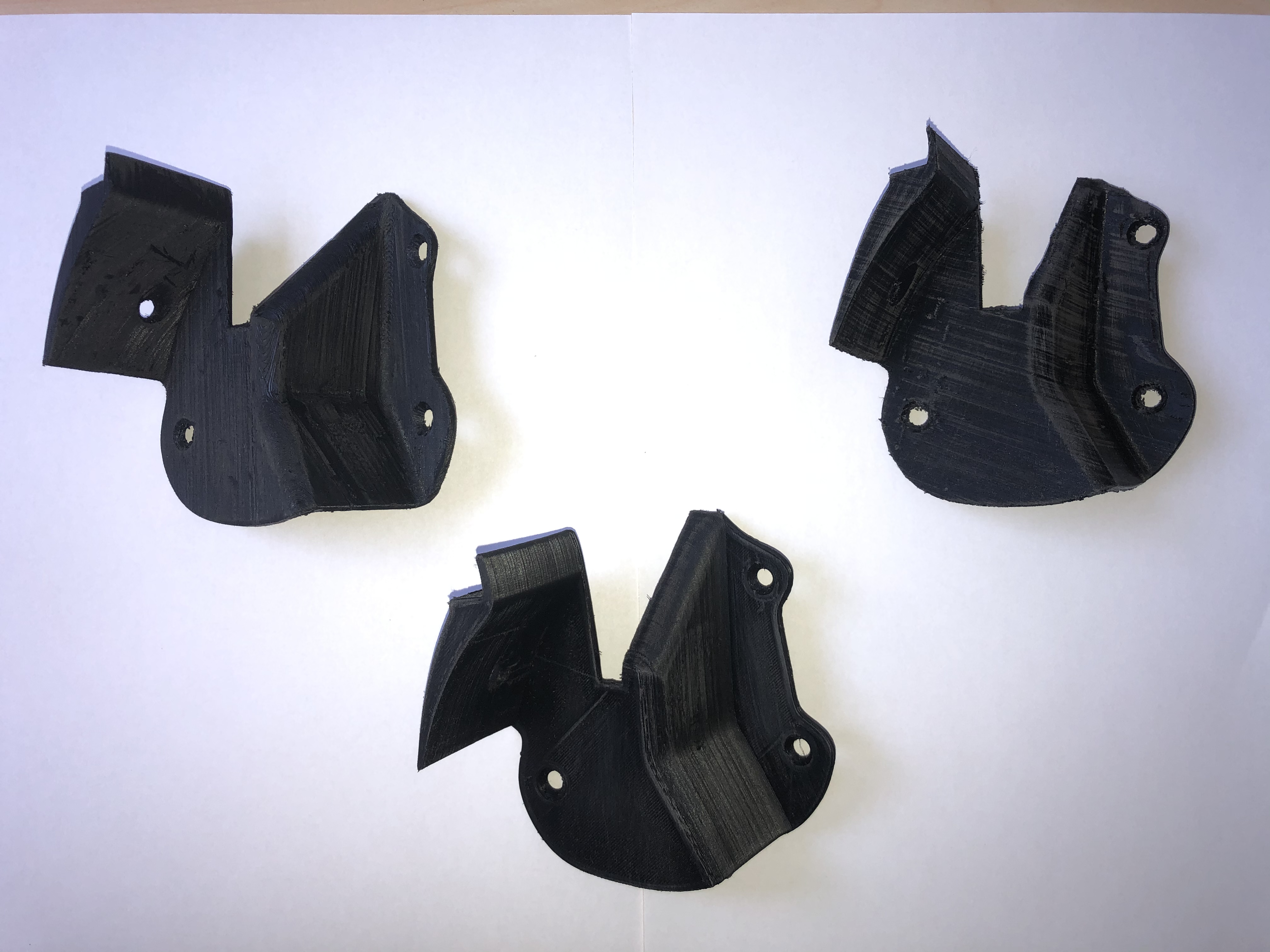

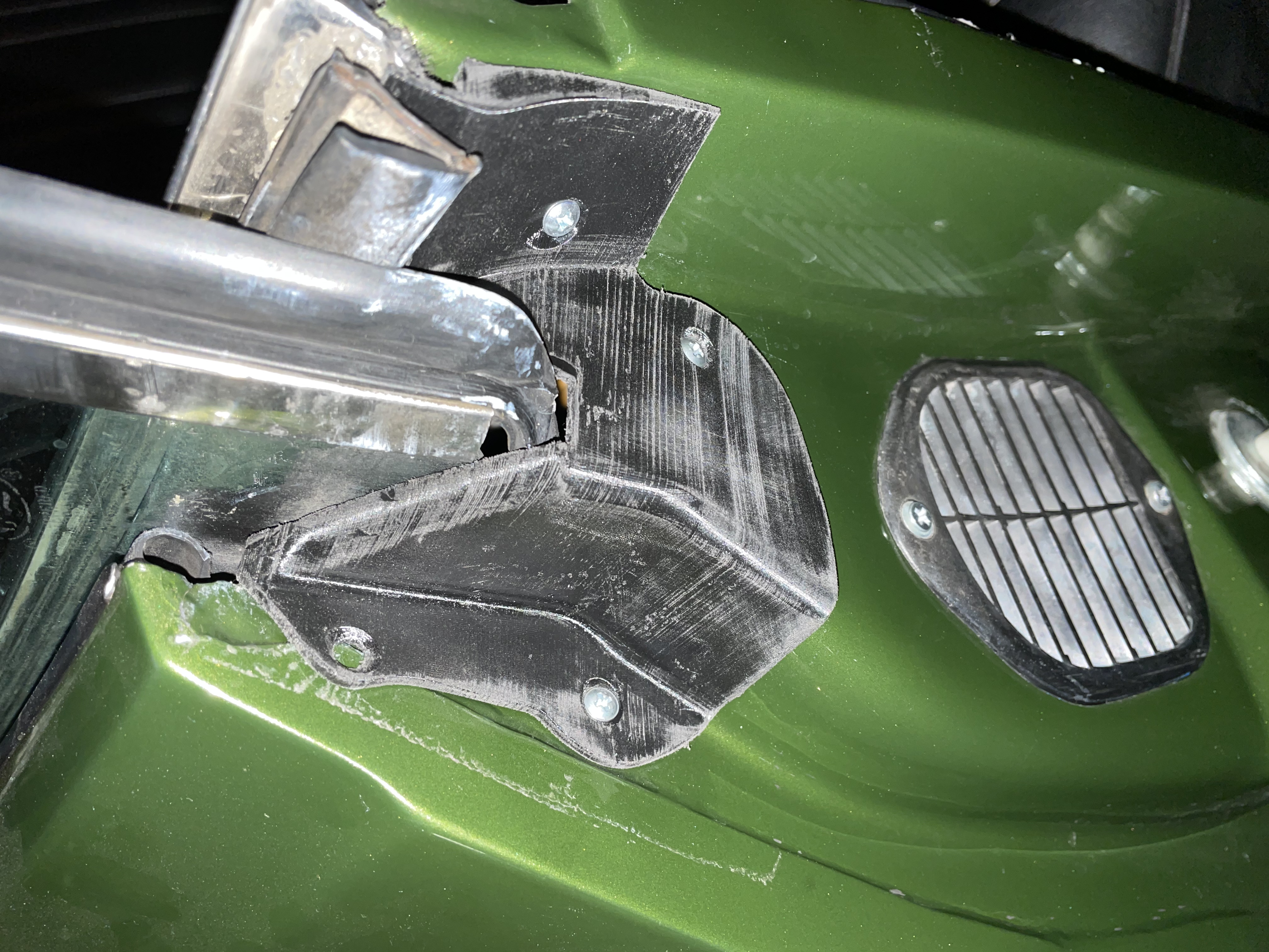

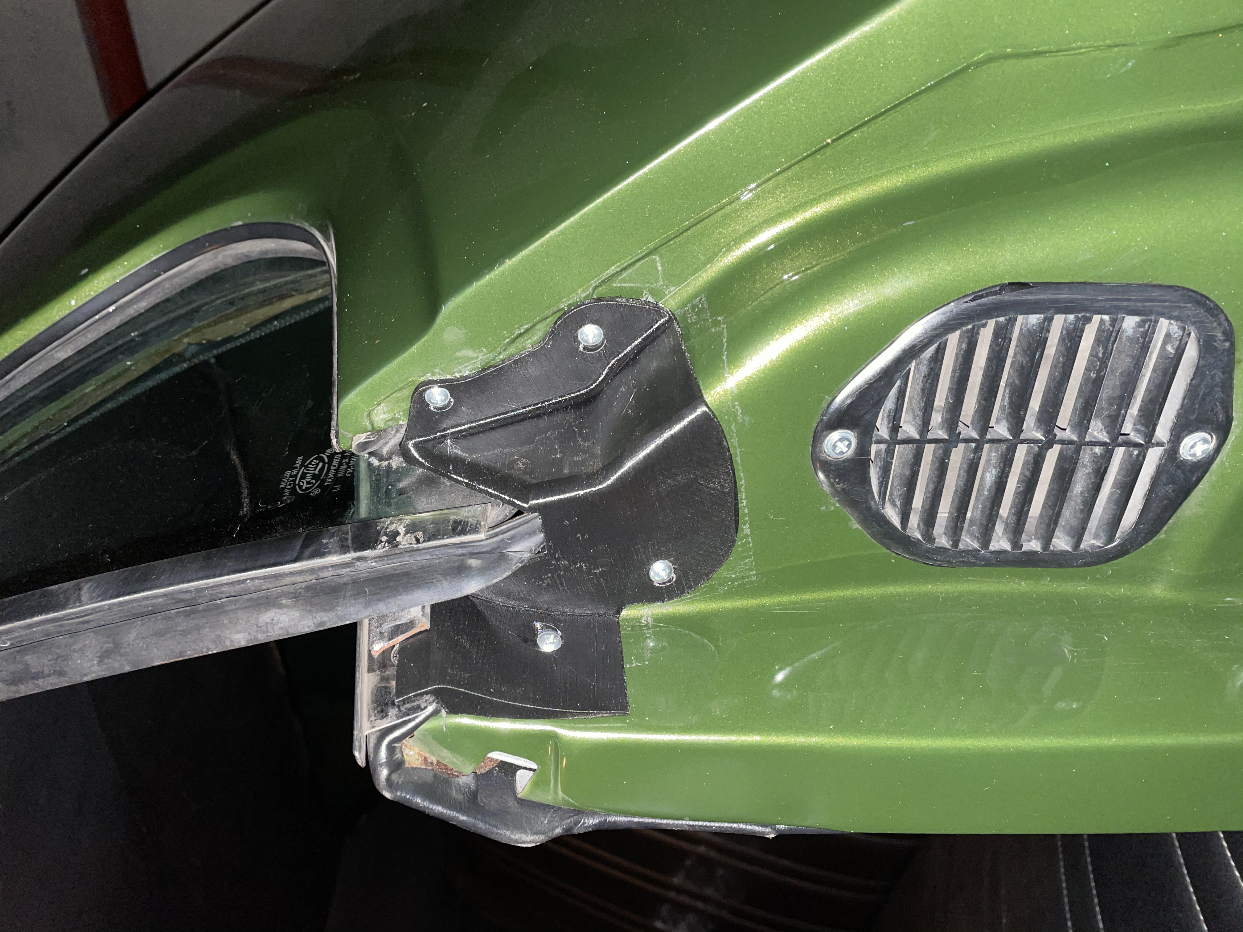

Servus Leute,
also erstmal sorry, dass es so lange gedauert hat. Ich hatte sehr viel um die Ohren und bin deshalb erst vor Kurzem wieder dazu gekommen mit den Seals weiter zu machen.
Kurzum: Jetzt kann ich euch welche machen.
Wer welche will, kann sich bei mir melden. Ich brauche pro Satz (Fahrer-/Beifahrerseite) ca. eine Woche bis zum Versand.
Den ersten Satz habe ich nun an meinem Torino befestigt und ich bin zufrieden (-> Bilder).
Die Flexibilität ist gegeben, sodass sie beim verschrauben und vor Allem beim öffnen/schließen des Fensters nicht mehr brechen oder Risse bekommen.
Aufgrund der Materialeigenschaften ist es so, dass die Optik leider nicht perfekt ist. Das könnt ihr auf den Bildern sehen.
Ich habe bei meinen Teilen eines angeschliffen, was man an den matten Stellen erkennt und eines nicht.
Bei dem Glänzenden habe ich lediglich die Stützstruktur abgeschnitten, helleren Flecken.
-> Wird die Oberfläche komplett geschliffen, entsteht ein dunkelgraues finish. Ohne schleifen bleibt eine glänzend schwarze Optik.
Man kann selbstverständlich mit Plastidip o.ä. die Oberfläche noch "lackieren", dann schaut es besser aus.
Das und ein paar andere Methoden teste ich noch in den kommenden Tagen.
Durch die Flexibilität passen sich die Teile sehr gut an, auch wenn die Bohrungen nicht bei jedem unserer Torinos perfekt sind.
Beispielsweise ist bei meiner Beifahrerseite die oberste Bohrung nicht mehr vorhanden (siehe Bild). Dennoch passt alles sehr gut.
Wer Interesse hat, bitte eine PN, Mail oder Anruf an mich und wir können alles besprechen.
Nun der Preis:
Mir erscheinen 100 € für einen Satz als eine faire Bezahlung.
Gruß Mars
PS: Um die Bilder richtig rum ausgerichtet zu sehen, einfach anklicken...
Fahrerseite, nicht geschliffen
Beifahrerseite, angeschliffen
