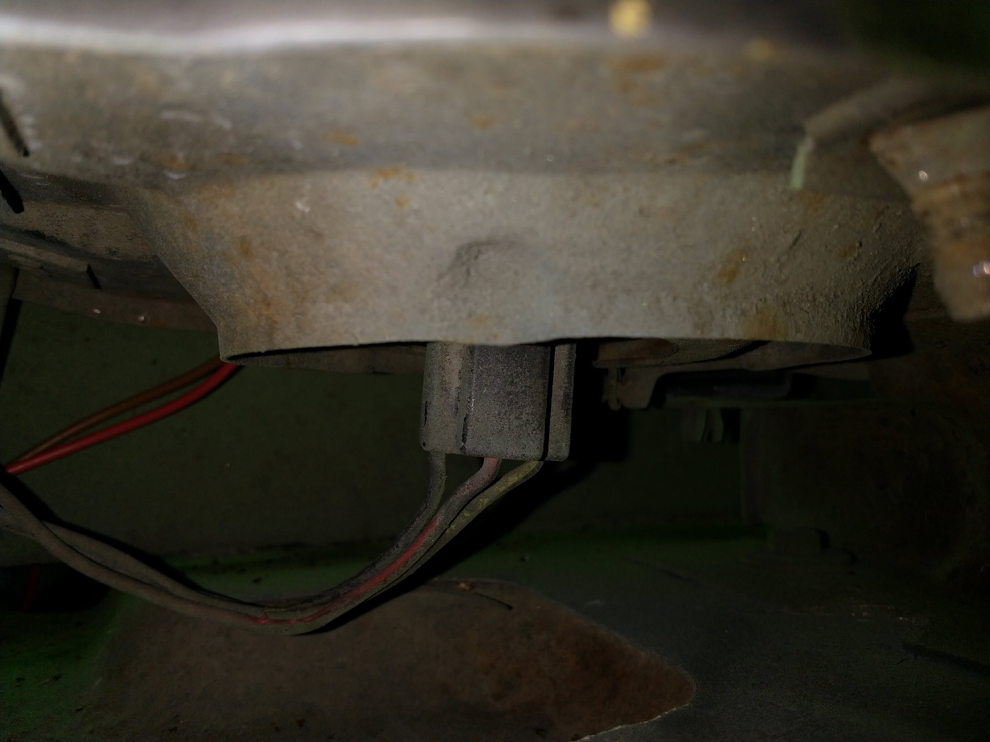

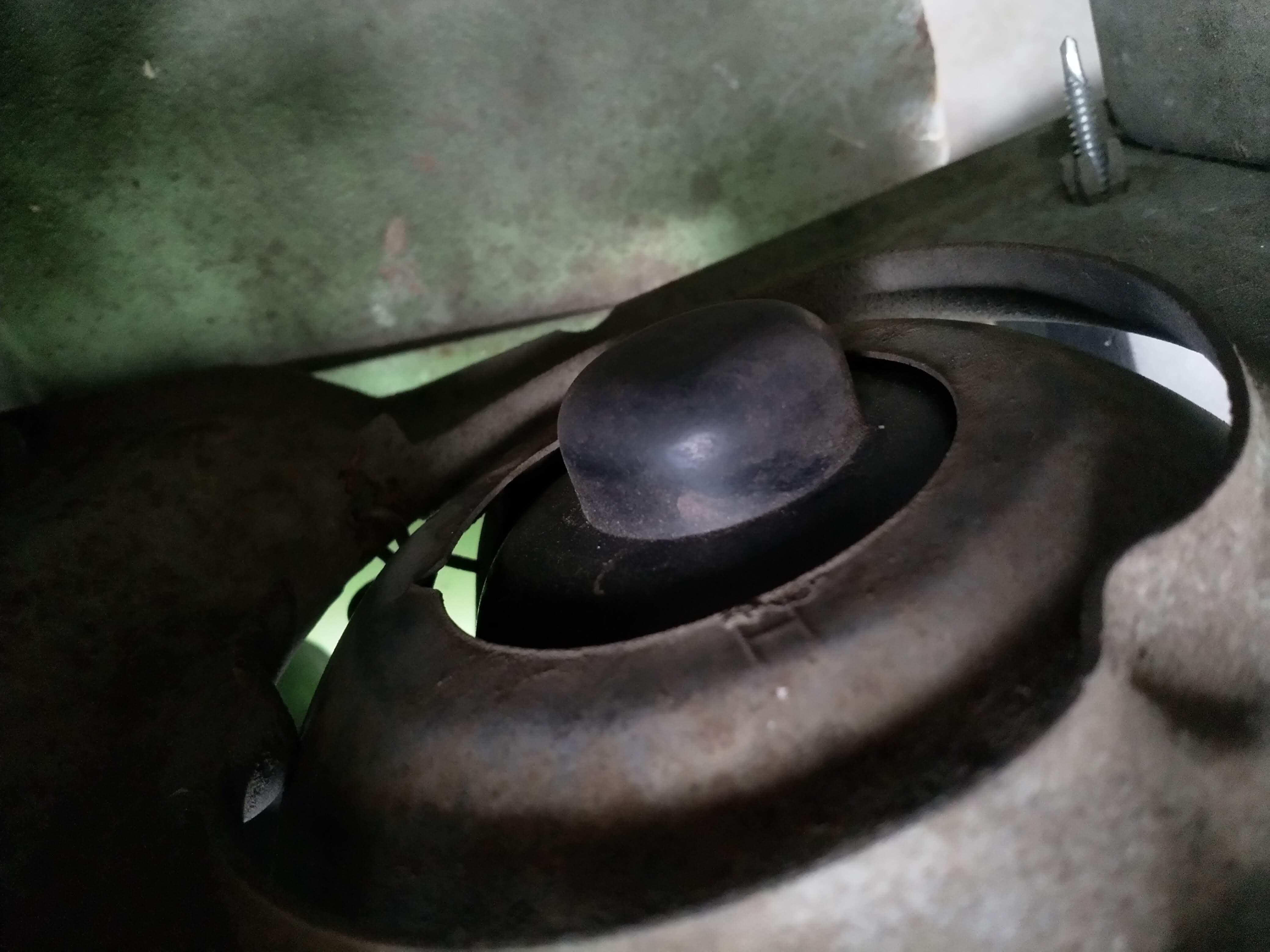

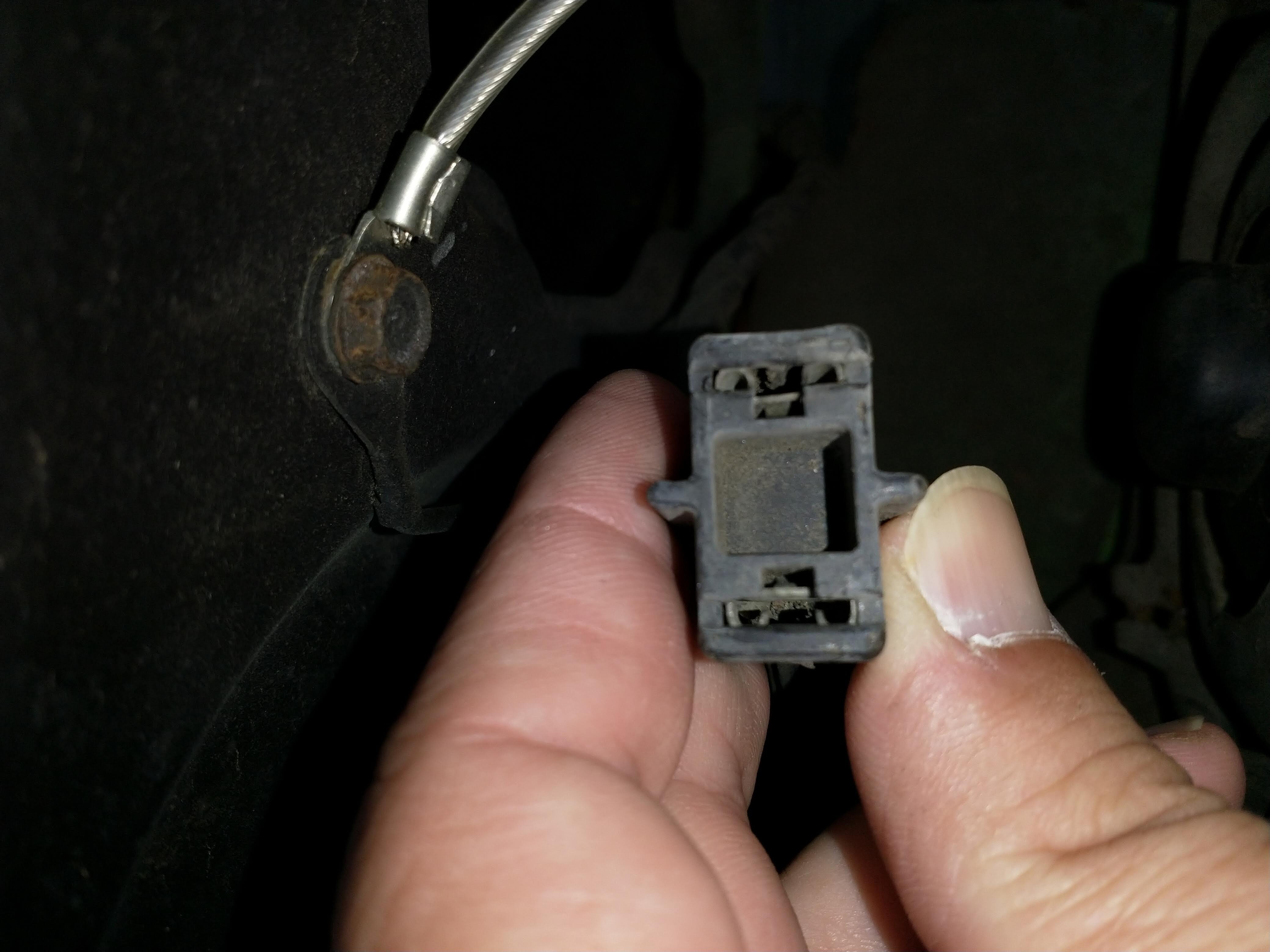

im Prinzip passt dann alles, habe für das innere Paar noch lose Stecker gefunden.
Aussen sind H4 Leuchtmittel, innen H1.
Der Stecker passt allerdings nicht wirklich auf die H1 Leuchte (siehe Bilder)
Hab ich was übersehen?

- Paar aussen
- IMG_20190908_173951.jpg (640.33 KiB) 7278 mal betrachtet
- Gummiabdeckung Inneres Paar
- IMG_20190908_173934.jpg (327.63 KiB) 7278 mal betrachtet
- Stecker für innen (H1 tauglich?)
- IMG_20190908_173918.jpg (332.84 KiB) 7278 mal betrachtet

H1 hat ja nur einen Stecker, also prinzipiell sollte das schon möglich sein. Am besten Mal mit nem Voltmeter überprüfen ob es sich tatsächlich um Stecker der Beleuchtung handelt oder ggfs mal was anderes/Zubehör verbaut war.

Hi Bibabutzemann und danke erstmal an alle!
Der Stecker führt bei "normaler" Beleuchtung keine Spannung. Beim Betätigen des Fernlichtschalters im Fußraum bekommt er 12V...

Re: Inneres Scheinwerferpaar
Hi Basti, das ist bei mir auch so und passt auch.
Du kannst innen auch H4 Birnen nehmen. Der Stecker geht dann auf die zwei gegenüberliegenden Anschlüsse der Birne.(= Masse und aufblenden)
Tag zusammen,
die H4 Birnen passen nicht in die Fassung, soll heißen, das Loch hinten im Reflektor ist zu klein. H1 passt... Dann werde ich wohl neue Stecker drauf machen.
