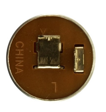

Das standard Relais hat ja 2 Pins.
standard Relais Rückansicht
standard Relais Rückansicht.jpg (32.5 KiB) 10564 mal betrachtet

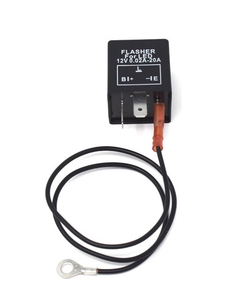

Das neue hat 3 Pins.
LED Relais
LED Relais
LED Blinkerrelais.jpg (29.88 KiB) 10564 mal betrachtet

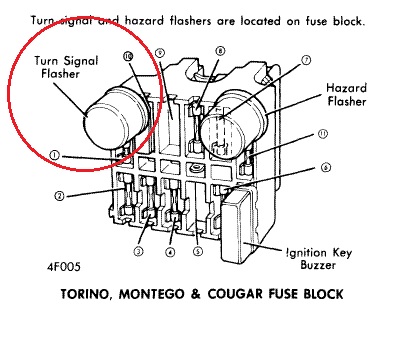

Einfach einstecken geht nun nicht, da der Pin mit dem Kabel dran sicherlich am Sicherungskasten anstehen wird.
Sicherungskasten
Sicherungskasten
Sicherungskasten Torino.jpg (48.96 KiB) 10564 mal betrachtet
Hat jemand eine Idee wie ich das sauber lösen könnte? Ansonsten muss ich das Relais irgendwo verstecken und Kabel zum Sicherungskasten legen. Gefällt mir jedoch nicht wirklich :cry:

Naja, hast du das Relais schon gehabt oder einfach falsch gekauft? ;)
Weil die gibt es ganz normal 2 Polig z.B. beim Louis.
https://www.louis.at/artikel/spezial-bl ... r=10033844
(Maximale Last beachten).
oder bei amazon, ebay die dann auch klein und Rund sind und 1:1 eingesteckt werden können.
Falls ein Louis bei dir in der Nähe ist - geh mal mit dem alten hin und vergleich die Größe....
