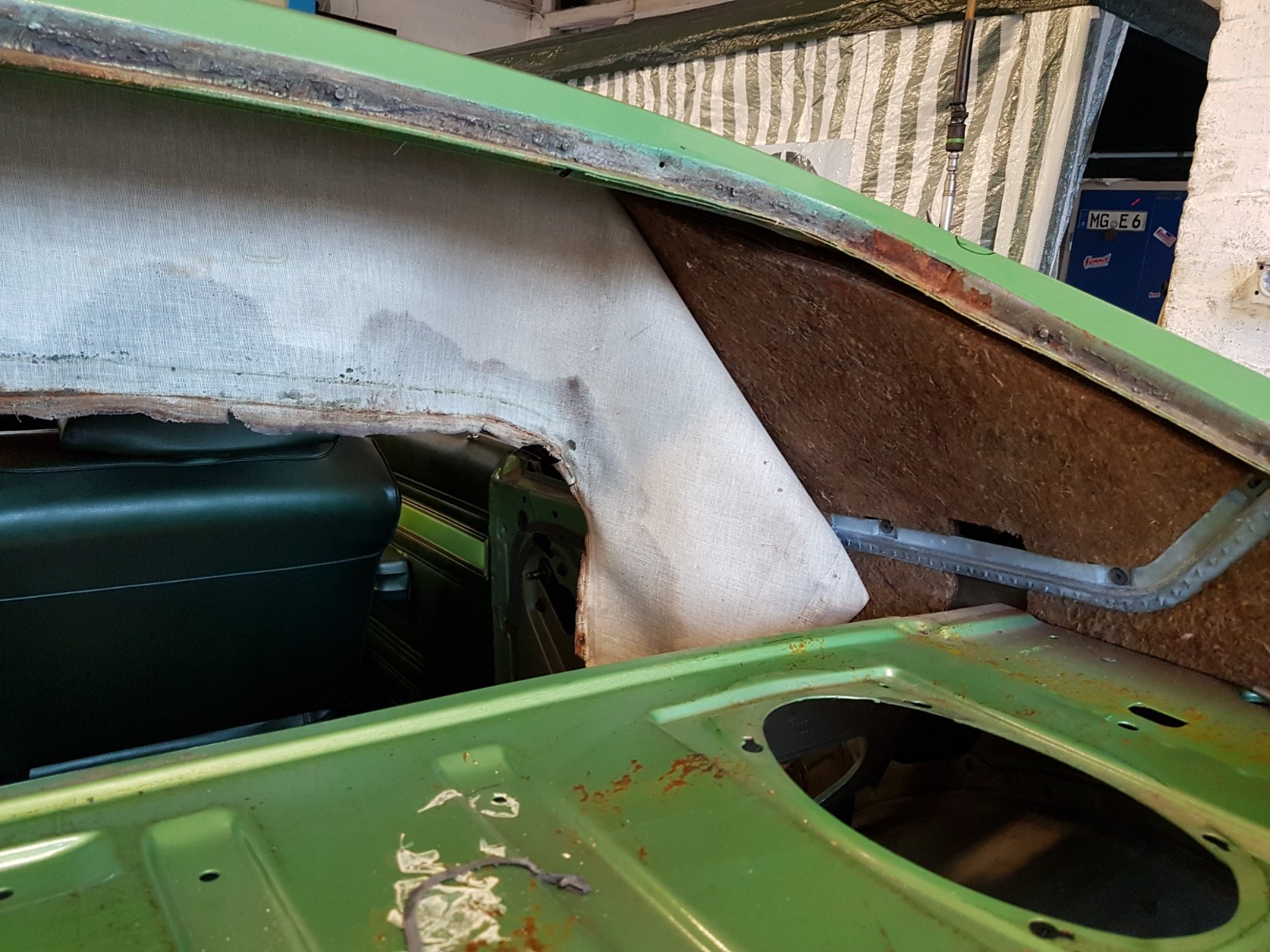

Oh ja das leidige Thema...
War bei mir auch voll mit feuchtem Dreck von innen. Durch den Dreck geht die Feuchtigkeit nicht weg und der totale Gammel ist vorprogrammiert.
Türen sowieso,auch die Radhausecken.

- Die untere Kante Heckrahmen, besonders die Ecken
Heckrahmen
Heckrahmen

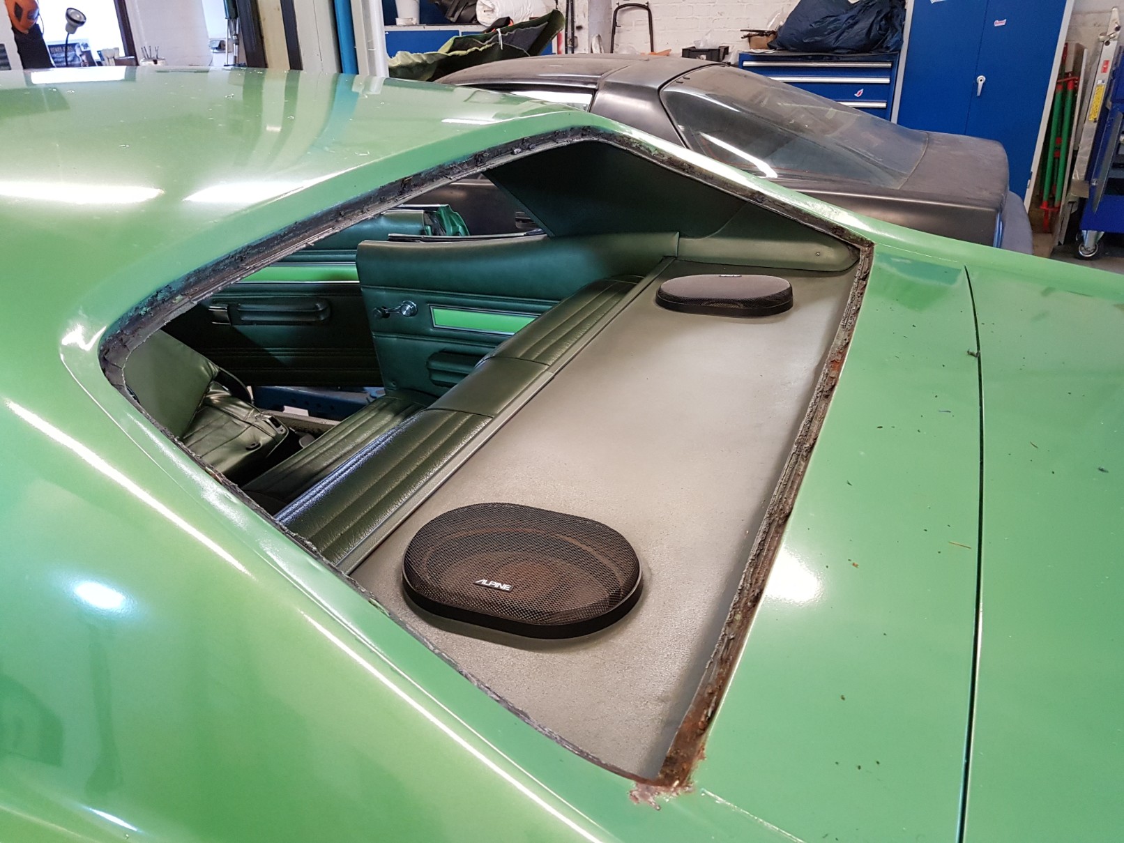

- Heckfensterrahmen wo Dach mit dem Seitenteil vebunden ist und von Werk aus verzinnt wurde
Verbindung Dach zu Seitenteil

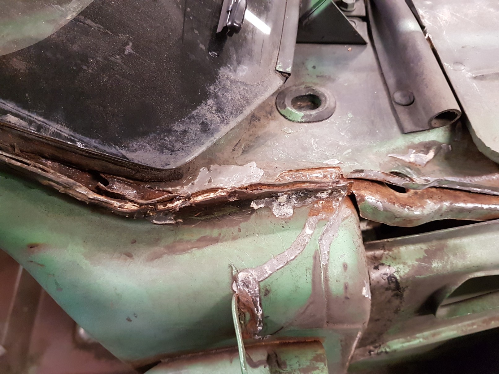

- Vorderer Fensterrahmen, wo die 4 Bleche zusammengeführt sind

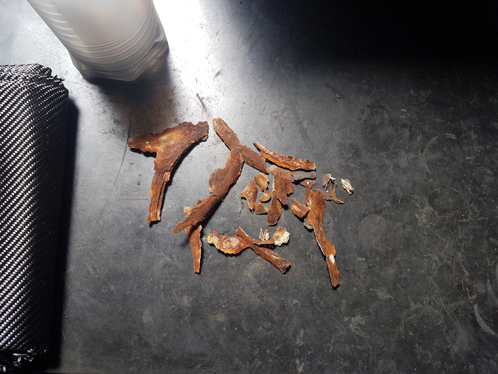

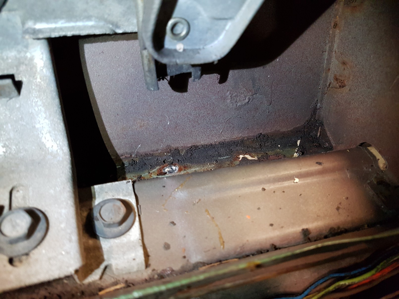

- Lüftungsschacht unter der Frontscheibe zum Motorraum hin, gerade da unter der Nahtabdichtung. Habe nur ein Bild von dem, was ich da raus geholt habe
Karosseriekleber komplett unterwandert

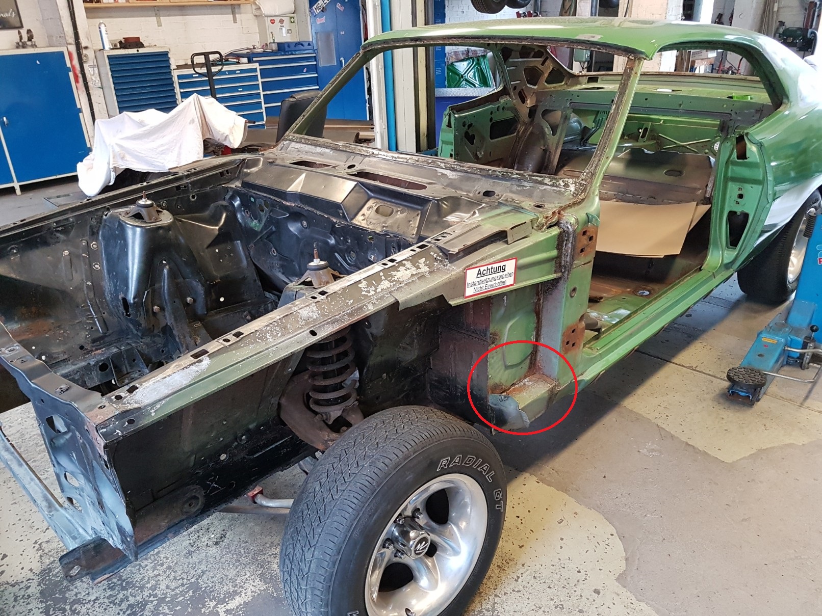

- A-Säule runter zum Schweller in der Ecke
Ecke A-Säule / Schweller

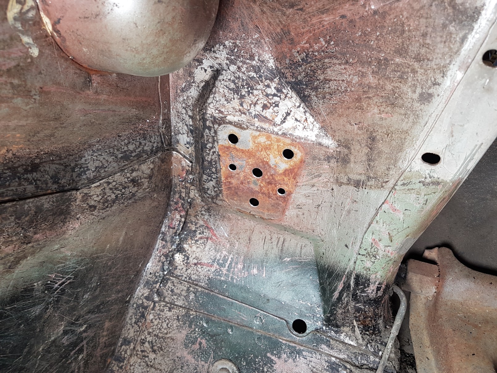

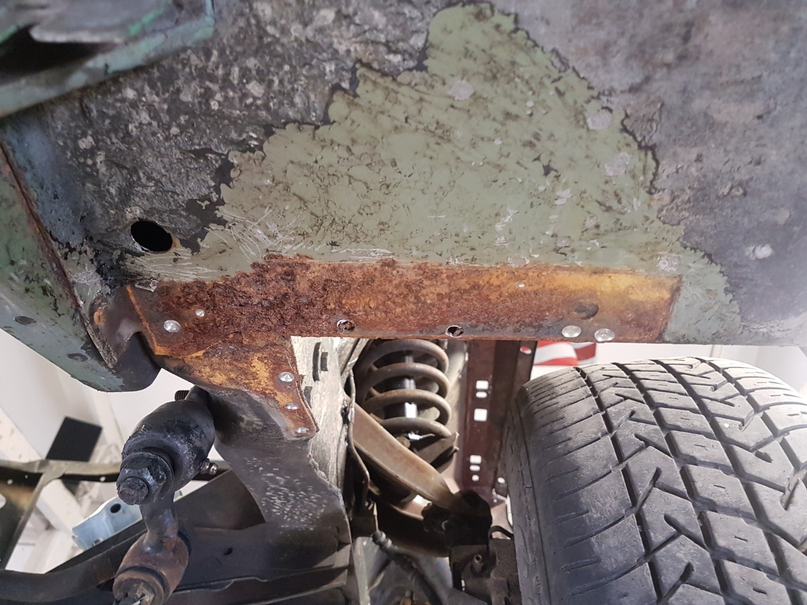

- die Versteifungsdreiecke vorne Radhaus von unten Höhe A-Säule. Sieht man ganz gut, wenn der Rost die Bleche schon auseinandergedrückt hat
Versteifungsdreieck
Versteifungsdreieck
Vielleicht hilft dir das ja
