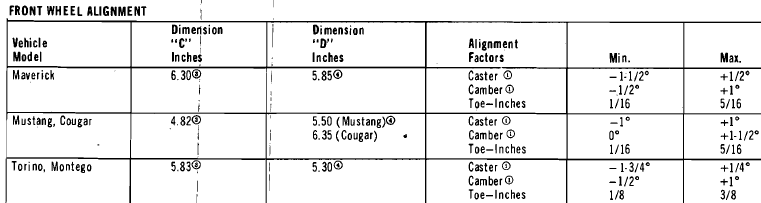

Hi Freunde,
kann mir jemand die Daten (Torino) umrechnen auf die deutschen bzw europäischen Werte oder mir sagen wie und wo ich das machen kann? :?:
Vielen lieben Dank schonmal.... ;)
71'er Ford Torino GT Fastback mit 5.8 Cleveland und 07'er Dodge RAM 1500 Laramie 4x4 mit 5.7 HEMI
MfG V8_Peppi

Re: Suche Spurdaten 1971 Torino GT Fastback
Beitrag von Superschnecke »
sind die Daten identisch mit nem 69er???
Stefan
Beitrag von V8_Peppi »
Superschnecke hat geschrieben:Moin,
Stefan
ich weiß es nicht, 70 & 71 werden denke ich identisch sein... :oops:
MfG V8_Peppi

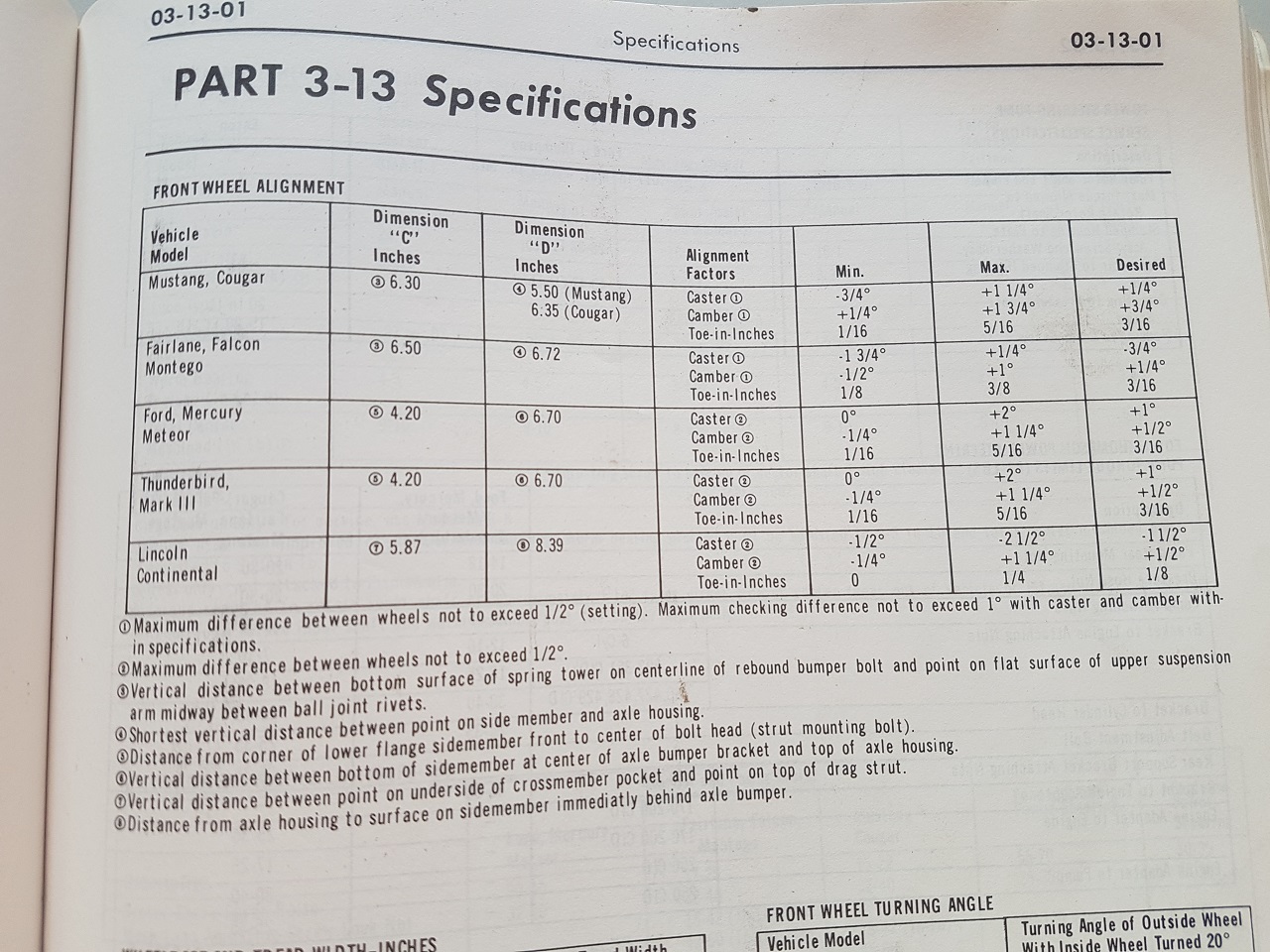

Hier die 69er Daten:
