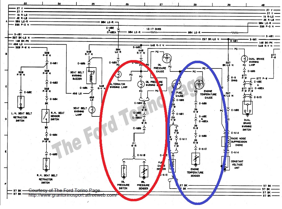

Anschluss temperatur sensor
MeyerDerSack
Beiträge: 282
Re: Anschluss temperatur sensor
Beitrag von MeyerDerSack »
Hier:
Torino72
Beiträge: 152
Modell: Ford Gran Torino
Beitrag von Torino72 »
:lol: hab ich mir fast gedacht, dass ich genau das falsche "rotweiße" Kabel erwischt habe.
Danke dir! Hast mir sehr geholfen! :D
