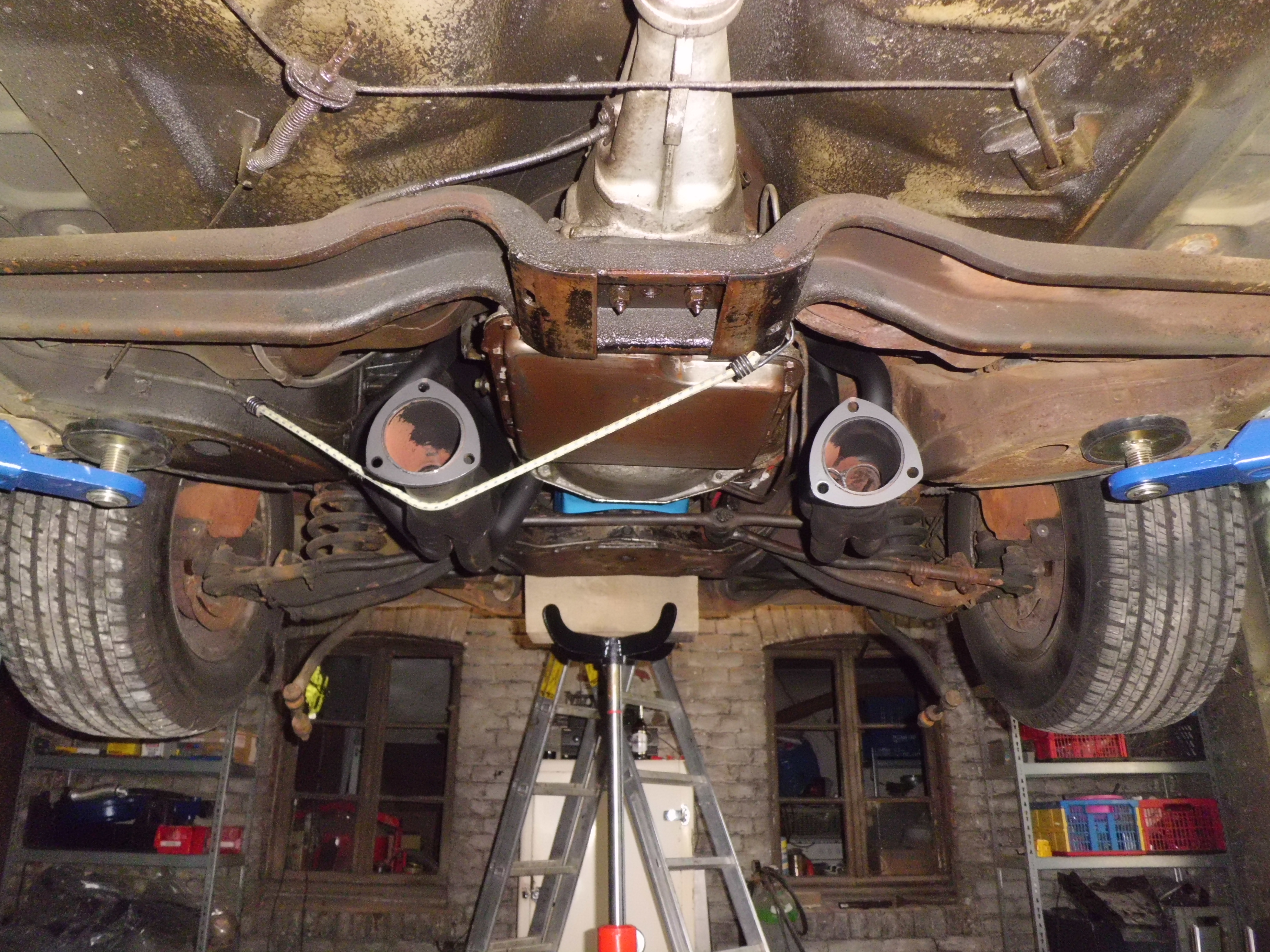

Das Spanngummi habe ich als Montagehilfe genommen. Gehört nicht zum Lieferumfang der Hookers ;-)

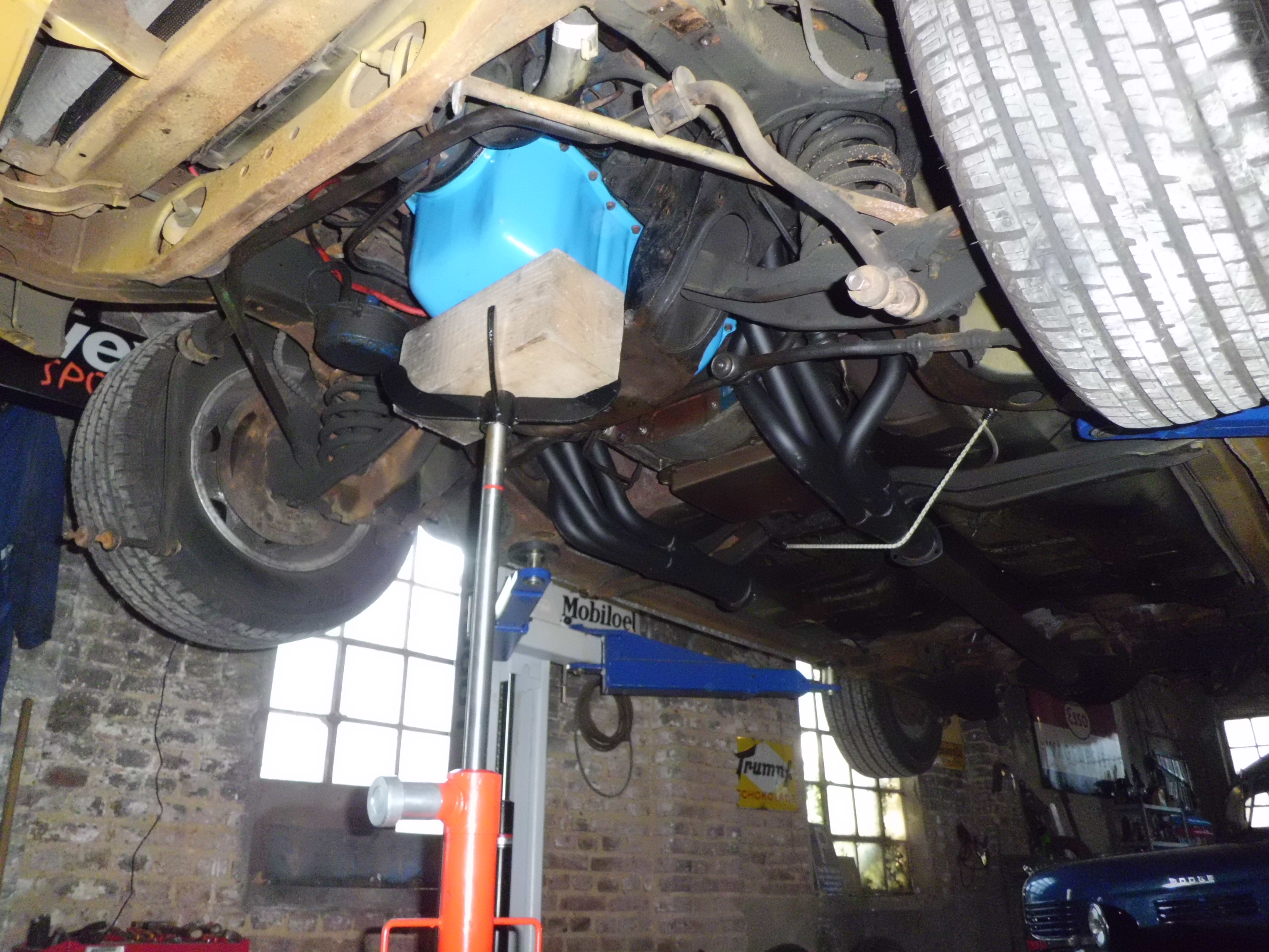

Es ist vollbracht. Die Hookers passen.
Allerdings ohne Hebebühne bestimmt ein großer Akt.
Würde ich nicht ohne machen wollen. Musst den Motor schon ziemlich hoch anheben, bevor der linke Krümmer zwischen Lenkung und Getriebe durchflutscht.
Und dann auch erst beide reinwursteln, bevor du den einfachen, also den rechten, montierts. Denn sonst kannst Du den Motor nicht mehr hoch genug anheben.
Ist aber auch alles auf dem Beipackzettel der Hooker Headers bestens beschrieben.
Also, ich kann die Hookers nur empfehlen. Schließlich gibt's ja auch keine Alternative für den 400er Motor ... ;-)

Ja, alles an Bord. Servo, Klima etc.
Servopumpe sitzt ja vorne bei der Fuelpump. Die kommt dir nicht ins Gehege. Promelmatisch ist es hinten, am Lenkgetriebe, dem Pitmanarm und dem Getriebedom. Deshalb musst Du den Motor anheben, damit der Krümmer dort von hinten/unten eingeführt werden kann.
Beim 302er Motor brauchst Du eine Bracket, um die Servopumpe ein Stück tiefer zu setzen, wenn Du Fächerkrümmer verbaust. Beim 400er nicht.
