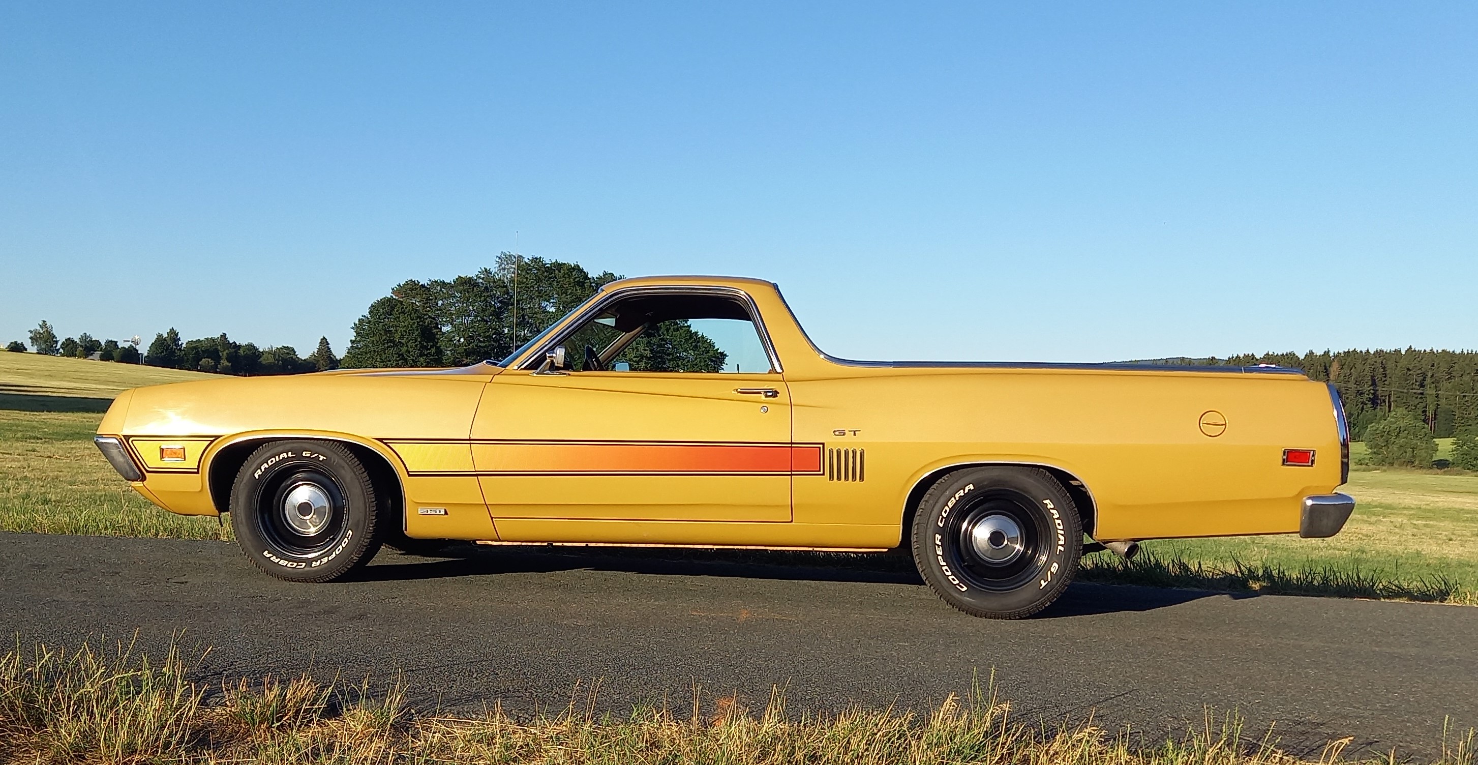

Re: Felgen / Reifen Kombi
Servus Thomas,
ich habe 15er Stahlfelgen drauf.
vorne 7x15, mit Cooper Cobra Radial G/T P235/60 R15 102T Durchmesser 663mm
hinten 8x15 ET-6, mit Cooper Cobra Radial G/T P255/60 R15 102T Durchmesser: 687mm
Das sind die Smoothie Felgen. Haben DOT eingestempelt und hat mein TÜV problemlos eingetragen.
Die Radkappen sind vom alten V4 Taunus.
VG
Hans
