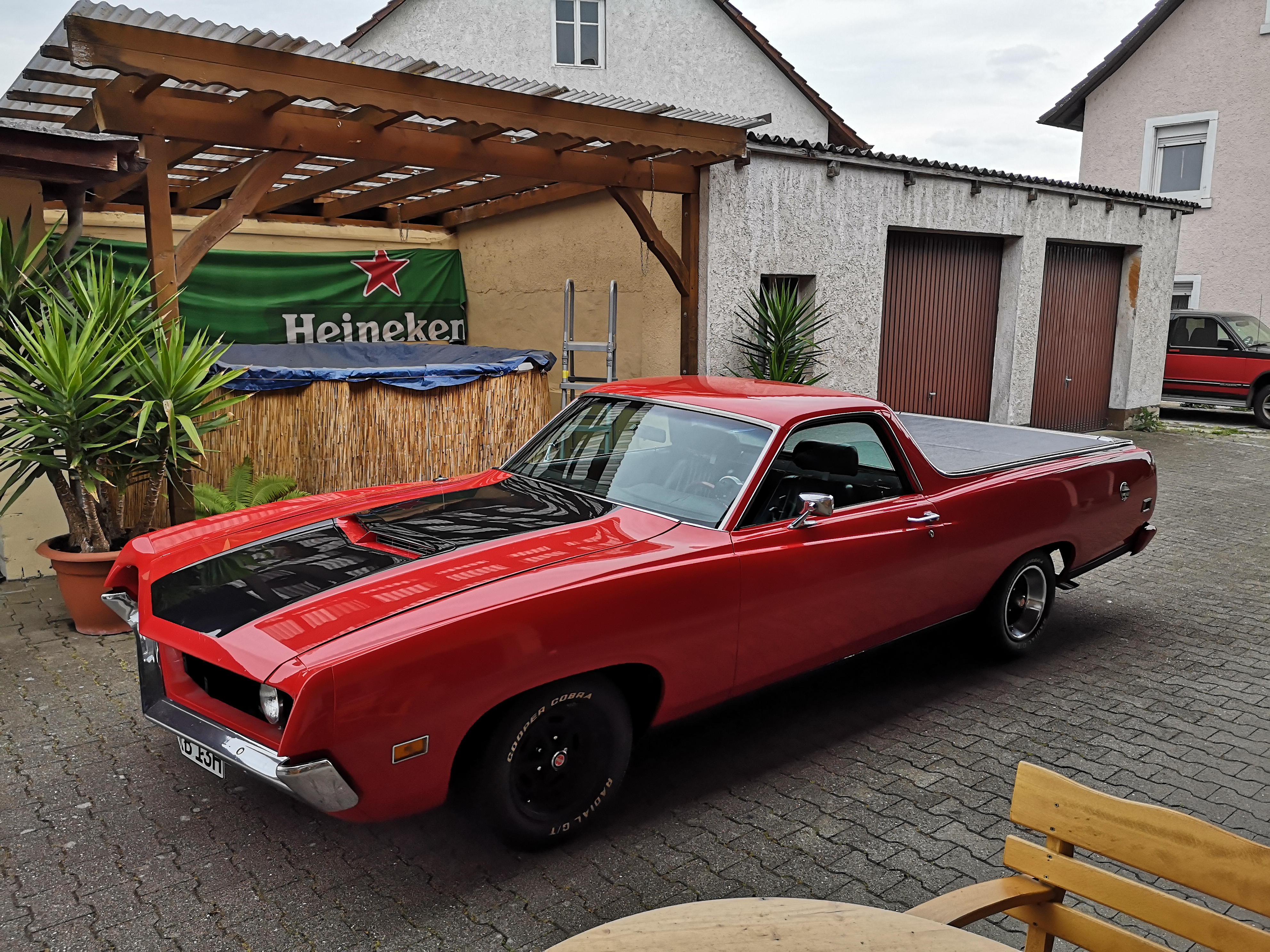

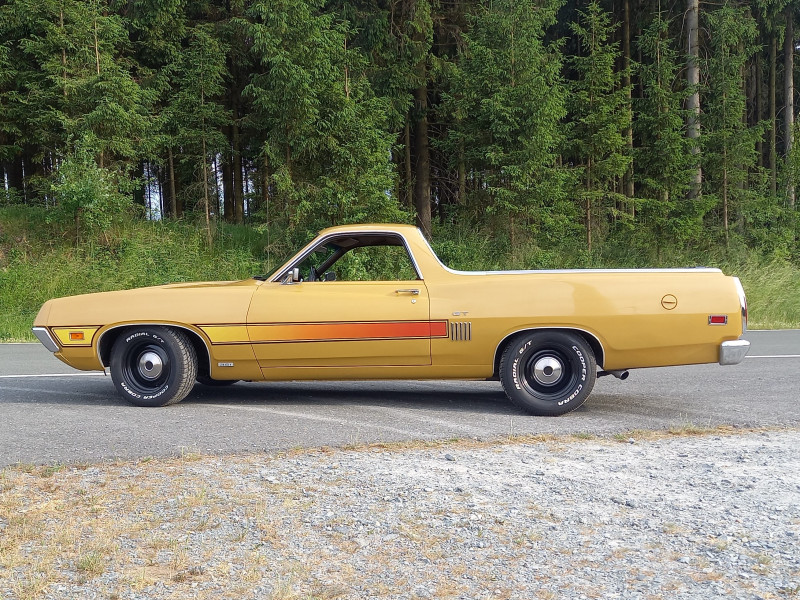

So... hab die Federn jetzt auch drin.
Bin von der Optik top zufrieden, haben nur wenig bis gar keine Vorspannung wenn er auf der Bühne ist.
- IMG_20200514_175744.jpg (4.89 MiB) 47697 mal betrachtet

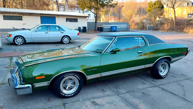

Re: Feder und Dämpfer
Hab mir vor 4 Jahren von Moogs Federn gekauft. Diese haben sich 4 cm gesetzt. Ich vermute mal die Qualität des Federstahls. Kann mich auch irren.Darum meine Frage, ob es noch originale NOS Federsätze zu kaufen gibt?
Wie hieß der Hersteller der originalen Federn von Ford?

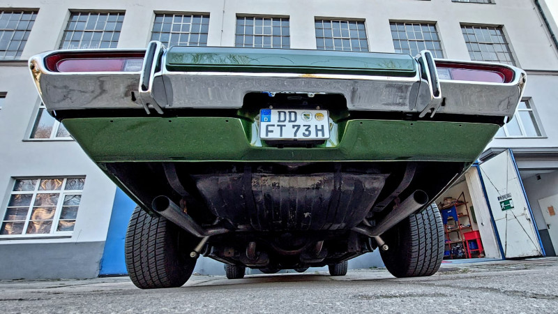

So schaut es jetzt aus. Der Wagen lag mal in fast einer Höhe zur HA.

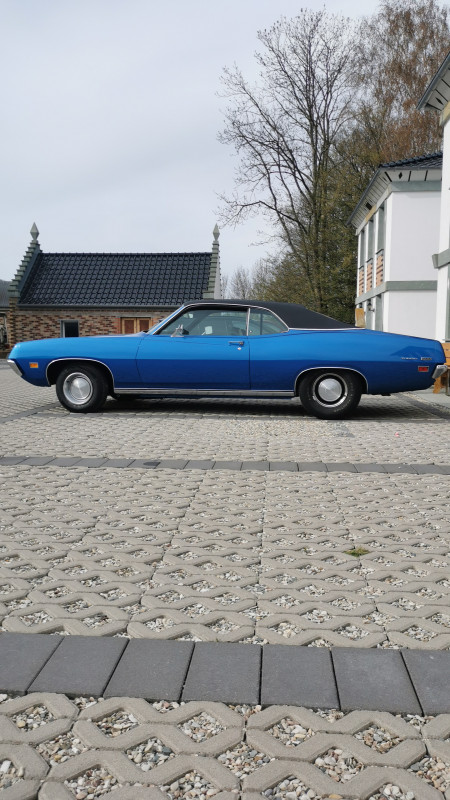

Hallo in die Runde,
Bin der neu hier im Forum und würde meinen Torino, BJ 71. auch gerne tiefer legen,viellwicht auch die Blattfedern hinten raus wenn das geht? Fahre hinten 15 und vorne 14 Zoll Felgen. Kann ich mit gutem Gewissen auf die Dämpfer und Feldern zurück greifen über die hier schon gesprochen wurde? Freue mich über Tips und Ratschläge von euch.
Gruß Moritz
